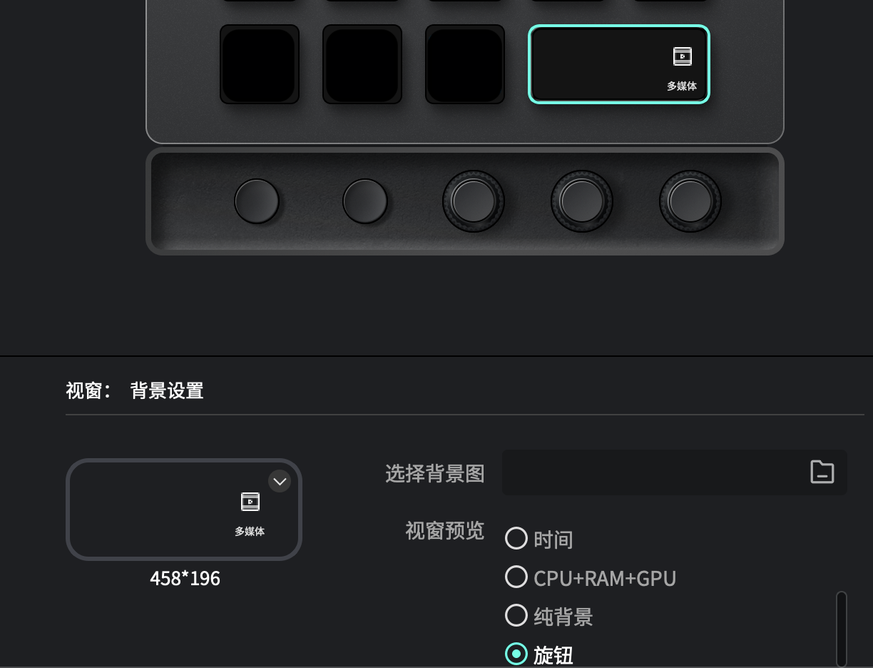

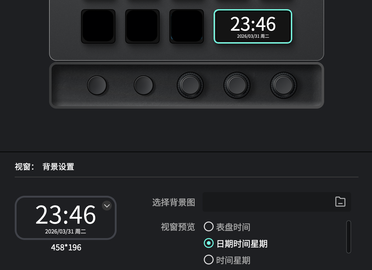

想对以下BUG(不确定是否是功能)反馈:
触发场景:设置【视窗:背景设置】为显示【视窗预览:日期时间星期】后,使用D200X的旋钮功能,【视窗:背景设置】会改为显示【视窗预览:旋钮】。如果想要显示【日期时间星期】,需要重新对视窗功能进行设置。
如图一图二所示。
使用旋钮功能前
使用旋钮功能前
使用旋钮功能后
使用旋钮功能后

 楼主| 发表于 2026-3-31 23:53:54 | 显示全部楼层
补充:使用旋钮功能后,此设备已设置的面板亮度也会失效,变成最亮

发表于 2026-4-1 10:02:56 | 显示全部楼层
你好,目前是这样设计的,显示时间和旋钮功能,是互斥的。
说明:当前预设界面,旋钮一旦配置插件功能,只要动了旋钮,小窗口就会激活并显示旋钮的功能,时间设置会被覆盖。
建议:我们的配置主要根据使用场景来设定,比如在一个主预设上的旋钮配置时间,创作类软件的预设上,配置对应的旋钮功能,从场景区分开。
大家有更好的建议,欢迎提出宝贵建议,目前收到了一些反馈:
方案1:小窗口显示以用户设置为主,旋钮不改变小窗口的自定义设置。
具体:假设APP设置了当前预设小窗口是时间,就算旋钮配置了功能,旋钮也不要改变小窗口的时间显示,直接响应旋钮的功能即可。
  弊端:旋钮时没有小窗口的可视化展示,有的插件功能需要显示数值之类的,是否重要?
