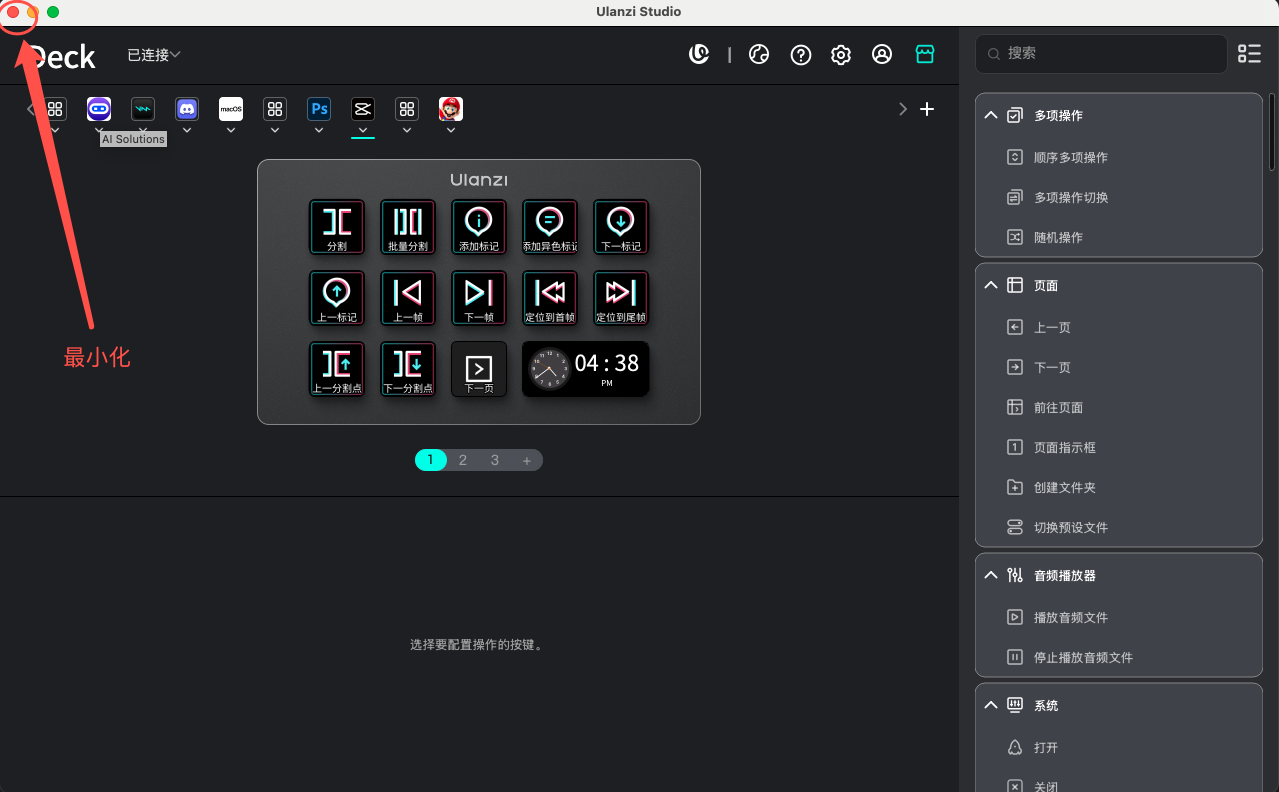

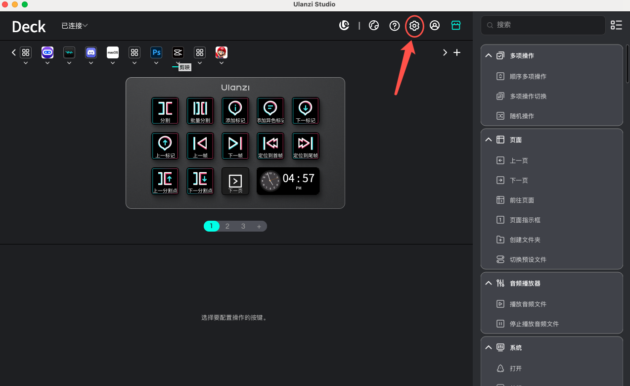

步骤二:在Ulanzi Studio中进入设置
  • 打开 Ulanzi Studio 桌面应用程序。
  • 在软件主界面的右上角,找到并点击 “设置”(齿轮图标)。
00
00

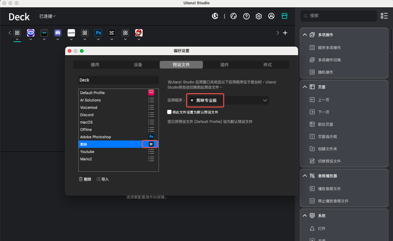

步骤三:绑定预设文件与应用程序
  • 在设置窗口中,点击导航栏的 “预设文件” 选项卡。
  • 在左侧的预设文件列表中,找到并点击选中您想要自动切换的预设文件,例如 “剪映”。
01
01

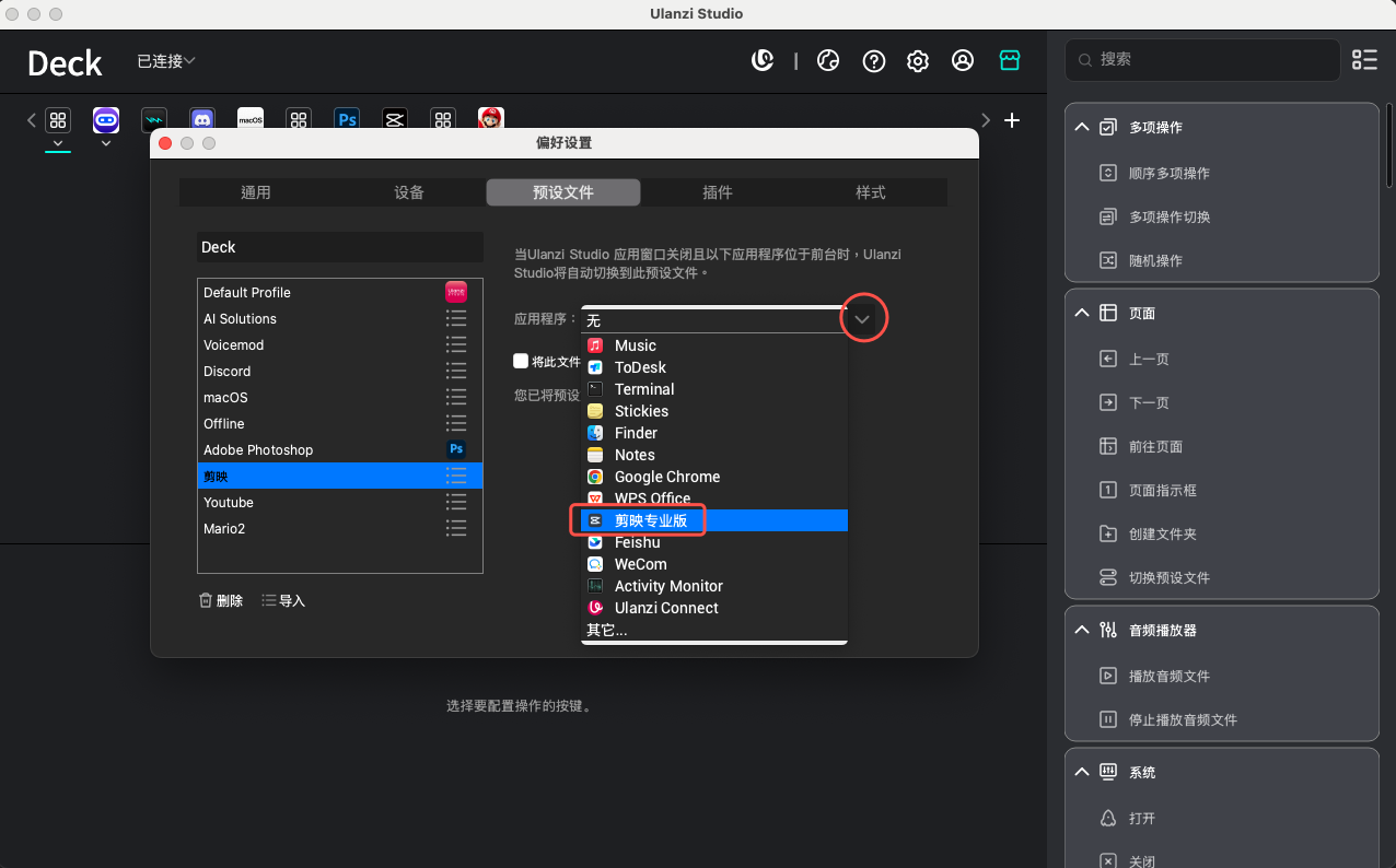

  3. 选中后,查看右侧的详细设置区域,点击应用程序选项卡的下拉箭头,软件会列出当前系统中正在运行的应用程序窗口,点击要绑定的应用程序,例如“剪映专业版”。
02
02
  4. 完成选择后,绑定即刻生效。这意味着,当剪映成为前台应用时,系统将自动触发切换到“剪映”预设。
03
03

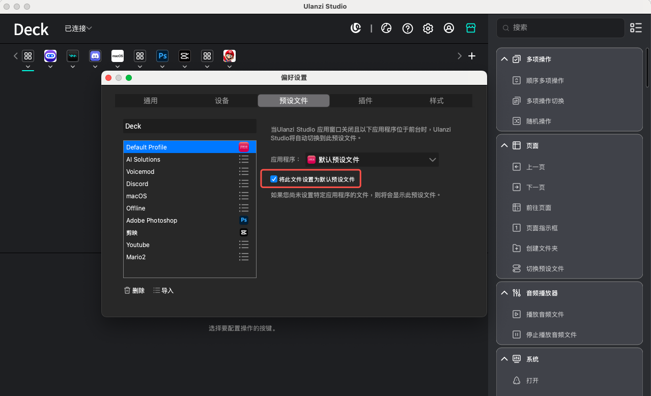

步骤五:设置默认预设文件(您的主页,可选)
  • 如果您希望设备在没有匹配到任何绑定应用时显示一个特定的预设文件,您可以将其设为“主页”。
  • 在“预设文件”列表中,选中您希望作为默认的预设文件(例如“Default Profile”)。
  • 在右侧设置中,寻找到 “将此文件设置为默认预设文件” 的复选框,并勾选它。
  • 测试切换:现在,将鼠标焦点切换到一个未绑定的应用程序(例如桌面或记事本)。您的键盘布局应自动切换回您之前设置的 “Default Profile(主页)”。
05
05

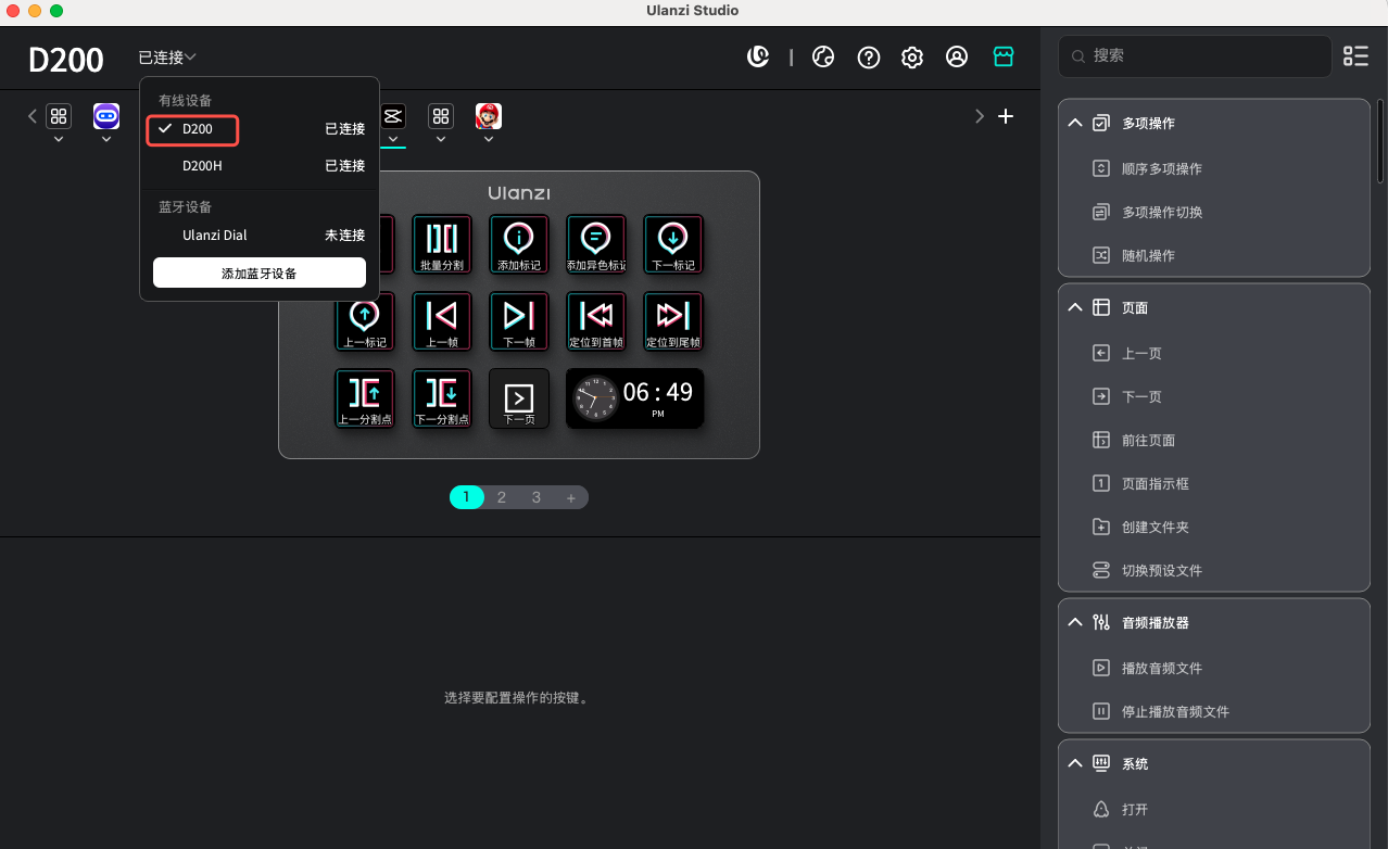

五、多设备预设文件绑定规则
如果您有多个Deck设备,同样也可以给多个设备的App绑定预设文件,设置的绑定方法一致。
  • 切换目标设备:在Ulanzi Studio 主界面顶部的设备导航栏中,点击下拉箭头图标,切换到另一台您想要设置的设备(例如从“D200H”切换到“D200”)。
  • 为该设备重复绑定流程:设备切换后,依次点击“设置” -> “预设文件”,进行同上的绑定,仅对当前选中的设备(D200)生效。
06
06
