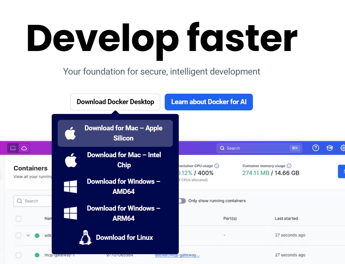

HomeAssistant推荐在Docker容器中运行,我们先安装Docker:
1.访问Docker官网下载页面:https://www.docker.com2.根据自己的系统选择下载,这里先以WIndows系统举例,实际想要时刻能够进行智能家居控制,Docker和HA需要不间断运行,这种情况下macOS的低功耗更适合做HA的主机。
本篇作为入门介绍就不讨论用树莓派等,使用开发板运行HA的方案了
下载Docker Desktop

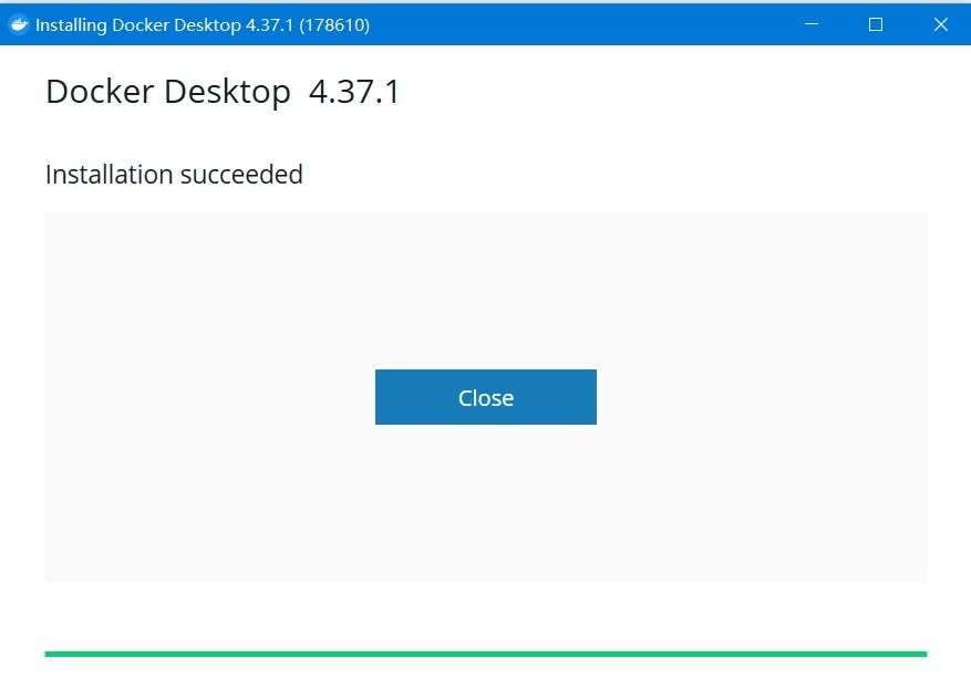

3. 双击下载的Docker Desktop Installer.exe运行安装,安装完成如下图
安装完成

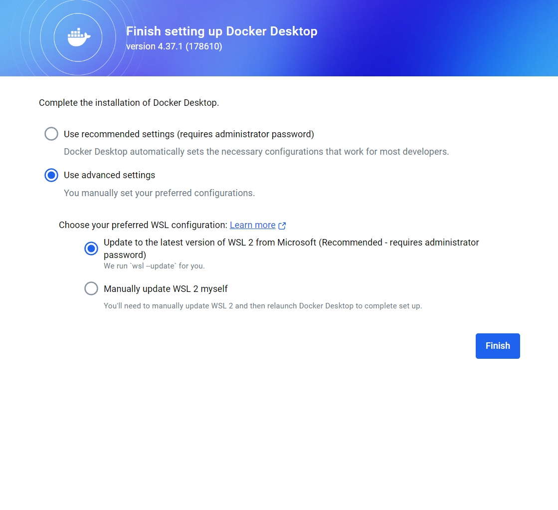

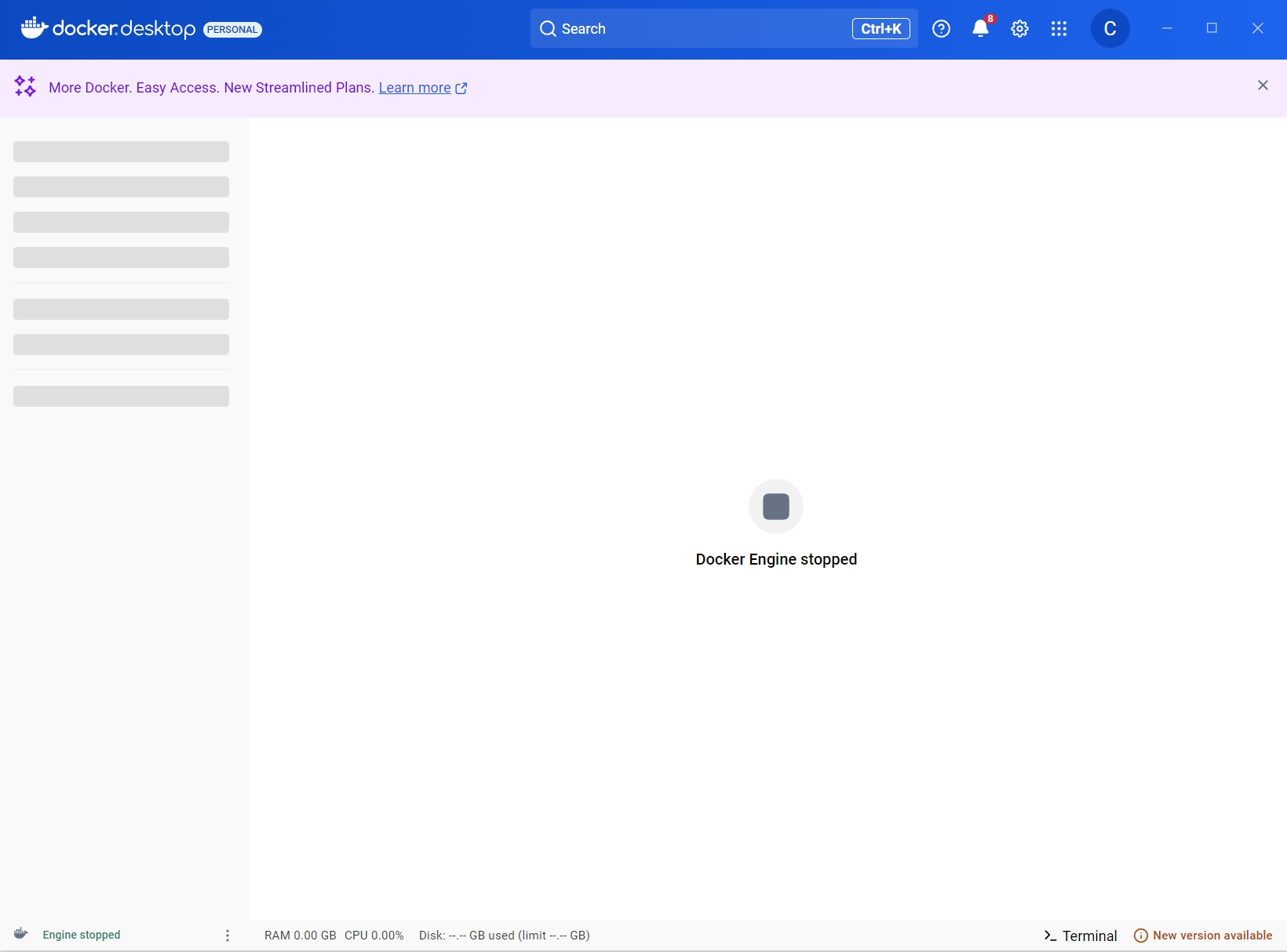

4.点击Close后,通过桌面图标打开Docker软件,使用如图的选项,因为WSL是Docker的必要环境,这里我们让Docker自动更新WSL,但同时因为Windows的兼容性问题,大家可能会遇到WSL的安装/更新失败的问题,稍后我会在QA中列举一下常见的WSL安装/更新中常遇到的问题。
首次运行Docker Desktop配置界面

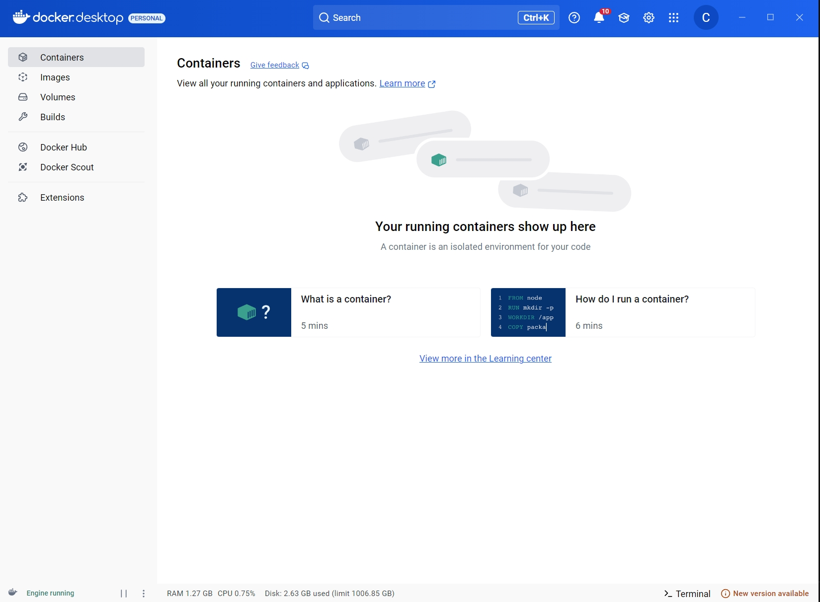

登录后Docker Desktop主界面
注意:首次启动Docker较慢,请耐心等待,直到看到"Docker Desktop is running"提示。
成功启动
至此,Docker环境已成功部署完成。接下来的配置步骤将会像拼装积木一样简单顺畅,您很快就能体验到智能家居带来的便捷与乐趣。

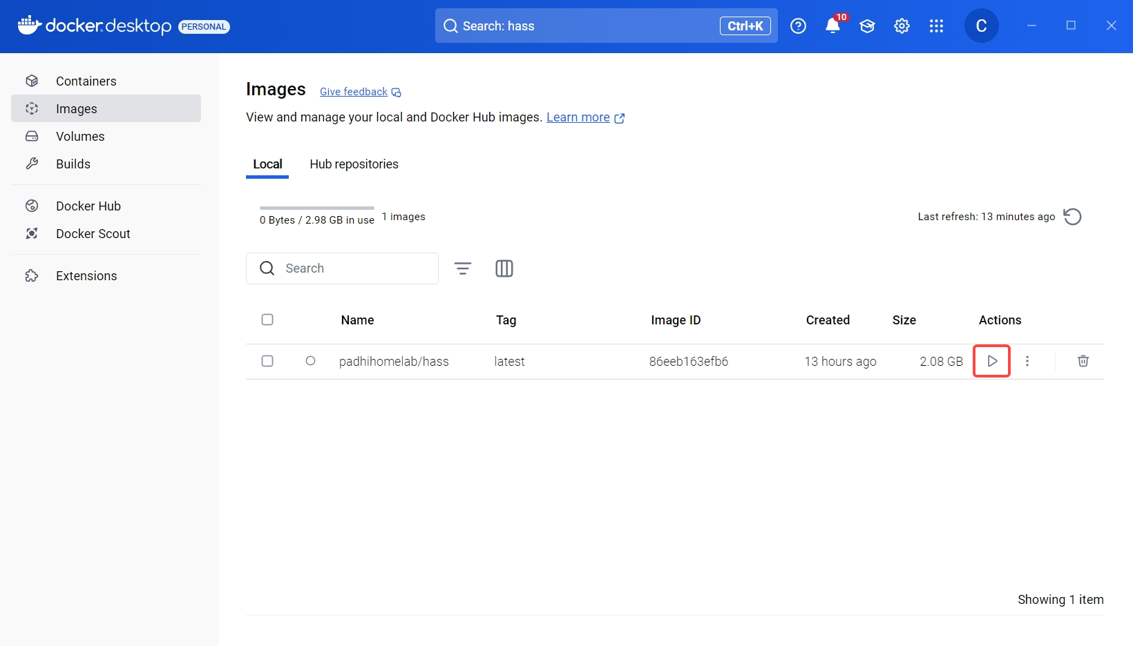

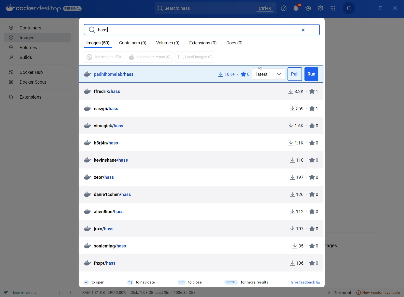

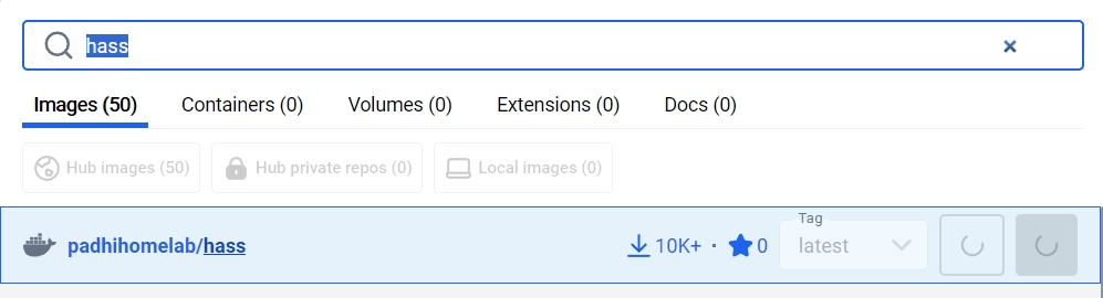

二、下载并运行HomeAssistant容器1.选中Docker Desktop左侧Images选项,点击上方搜索,输入hass,点击如图中的选中的右侧Pull按钮
搜索hass镜像

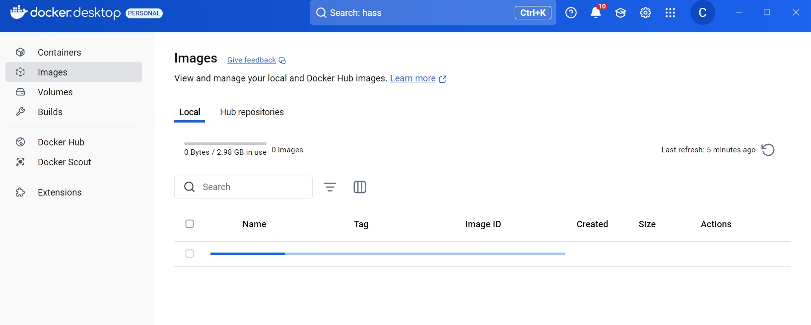

2.我们可以看到已经开始下载,在主页面中可以看到进度条,我们等待一下下载过程
下载过慢或没有响应,可能也需要开启魔法上网
下载镜像
下载镜像

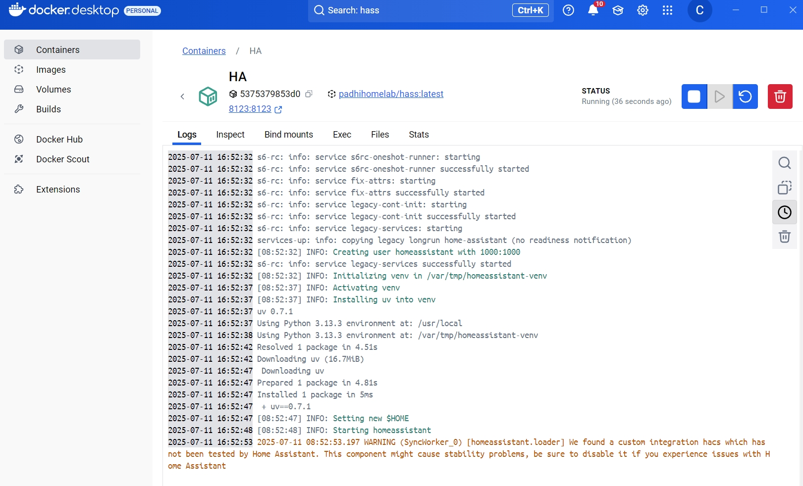

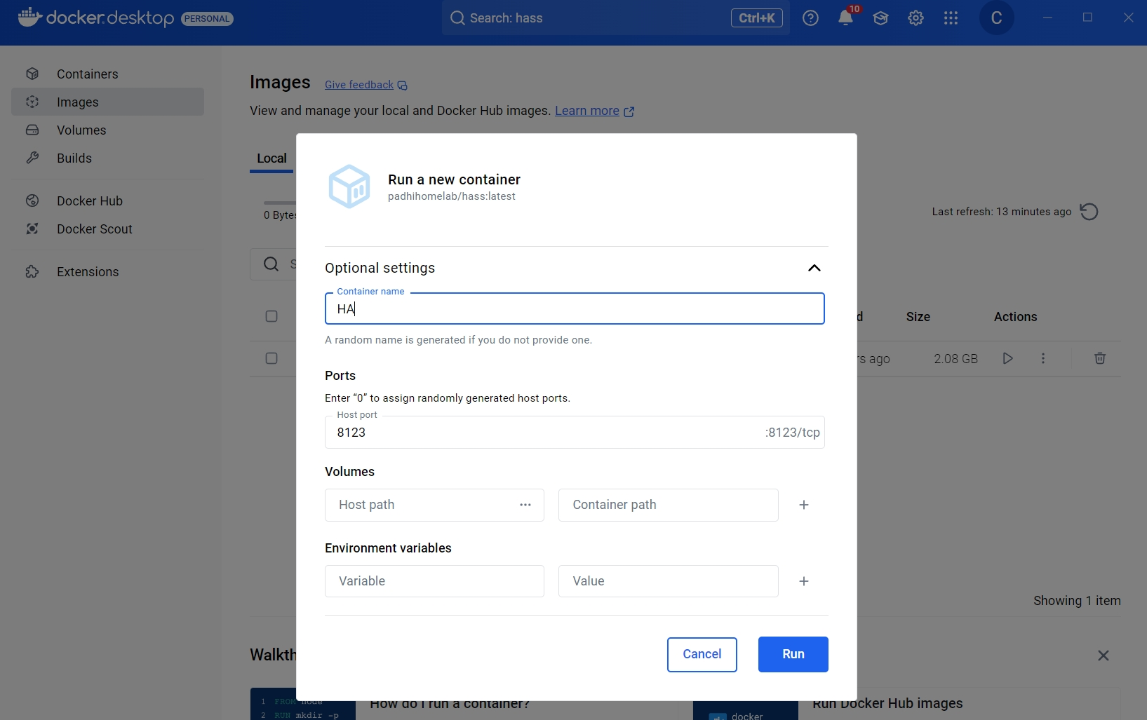

3.点击hass右侧的运行按钮运行hass镜像,点击Optional Settings展开更多参数,在Ports栏中填入8123,这一步是将容器内的端口映射到我们本机的8123端口,之后我们点击Run开始运行镜像。
理论上是可以映射到本机的任意端口的,如果出现端口占用现象,可以填写其他端口,随之而然在后面的访问HA过程中,就需要通过localhost: + 填写端口 的方式来访问HA页面
通过镜像创建容器
设置容器运行参数
如果忘记设置Ports,可以删掉创建出来的容器,重复第3步。

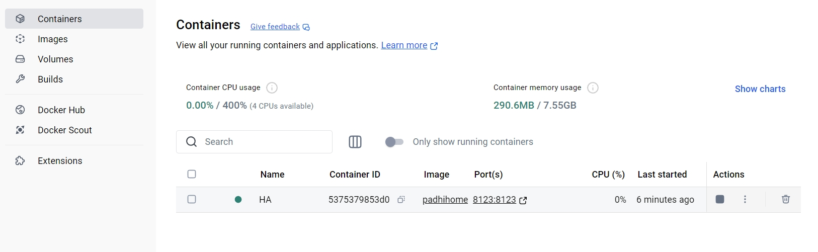

4.成功运行后,界面会跳转到Container,通过返回和点击HA可以在下面两个页面切换,此时HA已经安装完成了,我们可以通过localhost:8123来访问HA主页了,但是稍等一下,我们快速安装一下米家的HA插件。
成功运行HA容器
容器列表

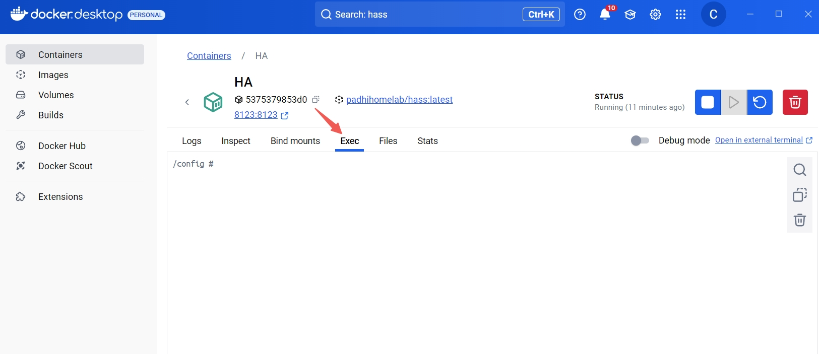

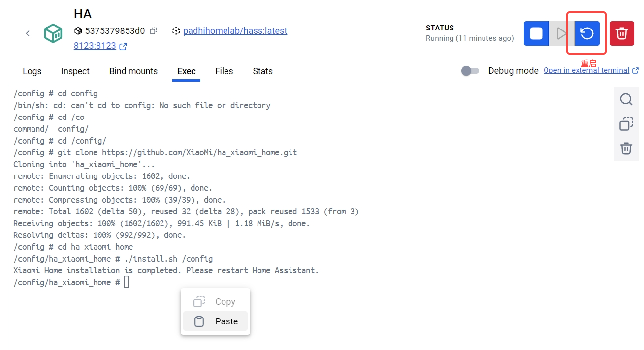

三、安装Xiaomi Home集成1.我们直接点击Exec,进入容器内命令行界面
进入容器命令行
2.复制以下四行命令,通过鼠标右键呼出粘贴选项,粘贴并回车执行,如下图中显示 Please restart Home Assistant表示安装成功,成功重启后Docker中的配置已经全部完成,接下来让我们进入HA页面的配置。
  1. cd /config
  2. git clone https://github.com/XiaoMi/ha_xiaomi_home.git
  3. cd ha_xiaomi_home
  4. ./install.sh /config
通过命令安装米家HA插件
放一下米家HA插件的官方链接:https://github.com/XiaoMi/ha_xiaomi_home/blob/main/doc/README_zh.md

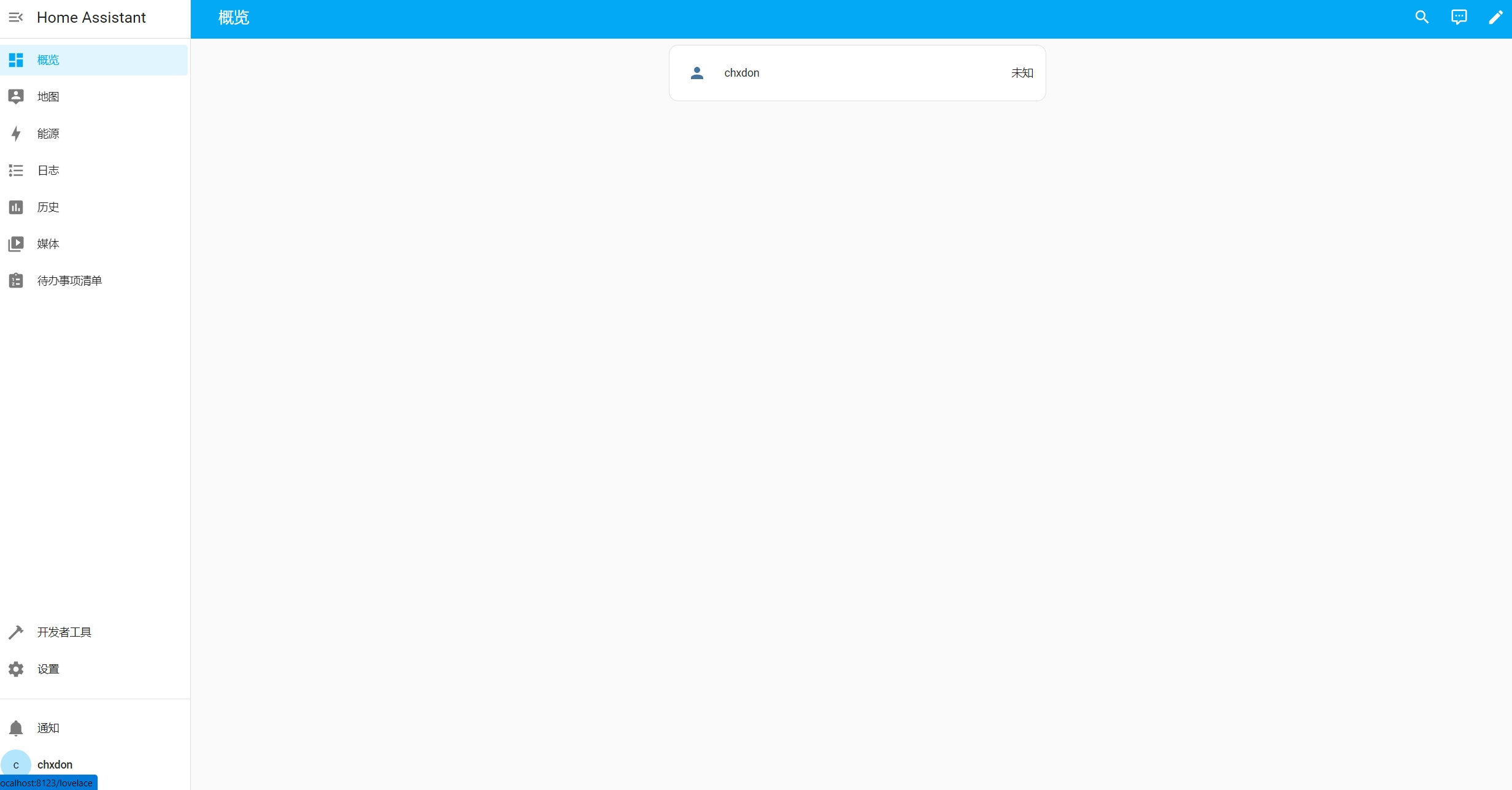

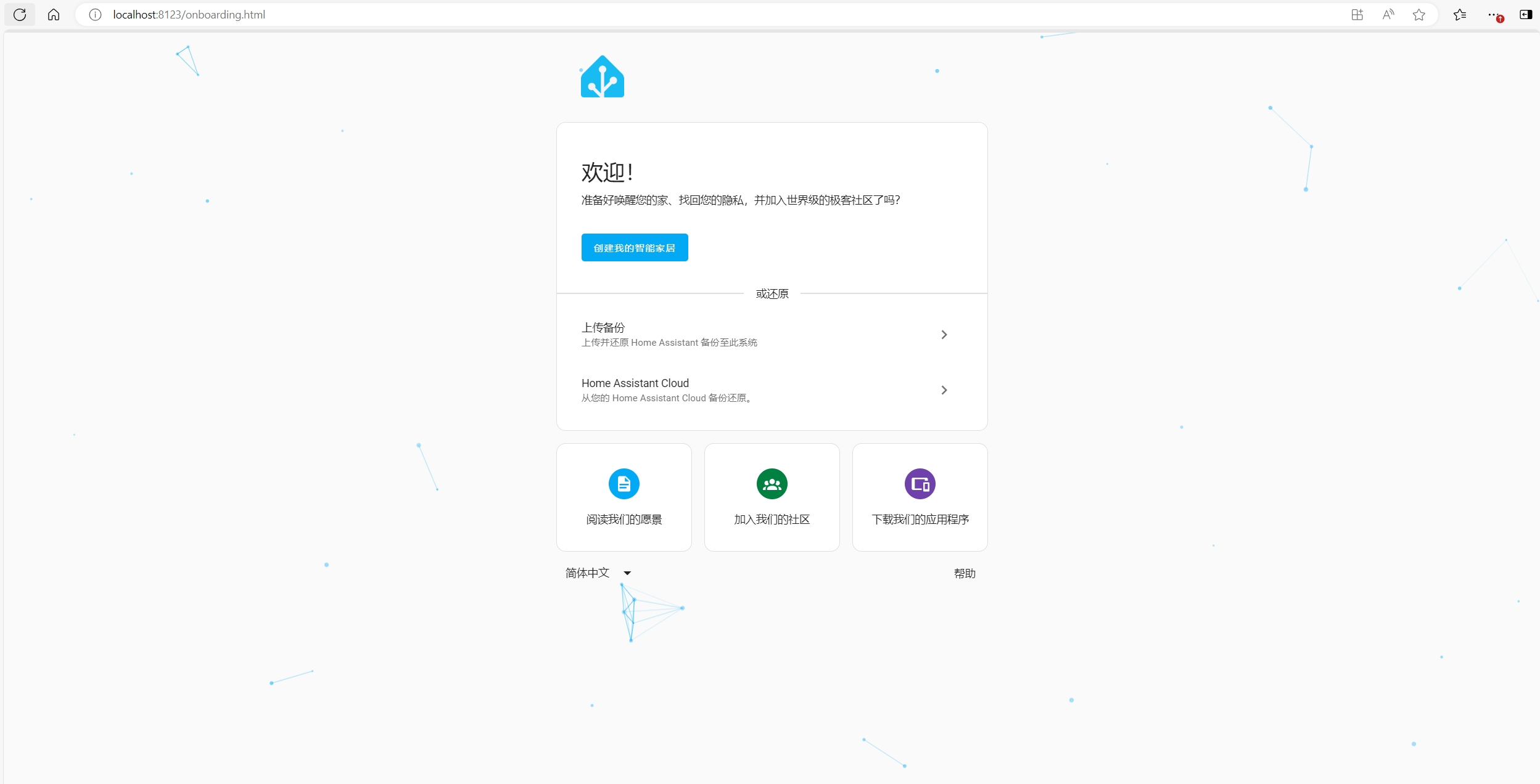

四、首次配置HomeAssistant1.等待HA成功启动,打开浏览器访问:http://localhost:8123,首次进入会看到欢迎界面,选择"创建我的第一个智能家居",设置用户名和密码(牢记这些信息),输入家庭名称和位置(可随意填写),完成基础设置后会进入HA登录界面,输入我们刚刚设置的用户名和密码,进入HA主界面
首次访问HA
主界面

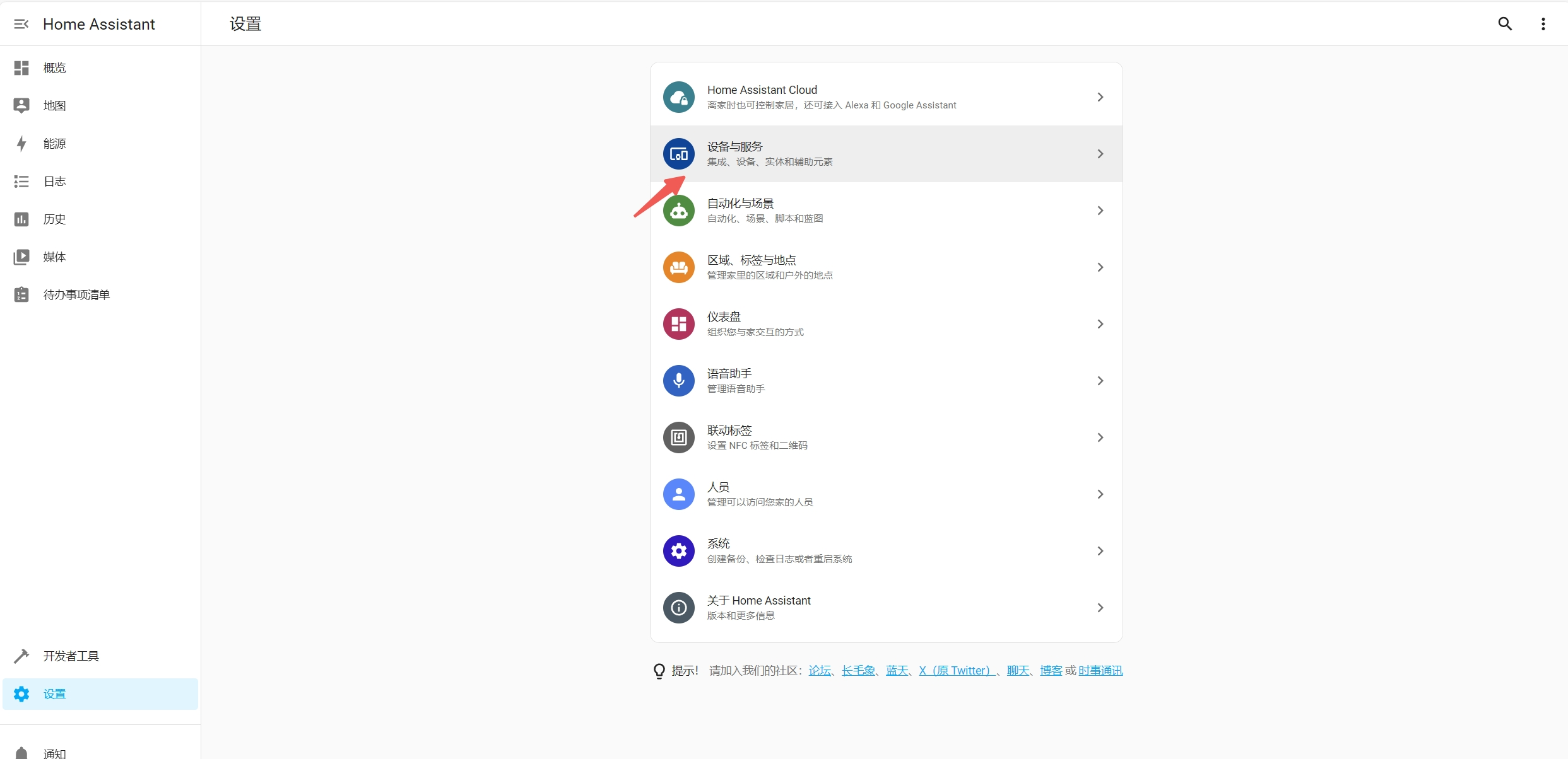

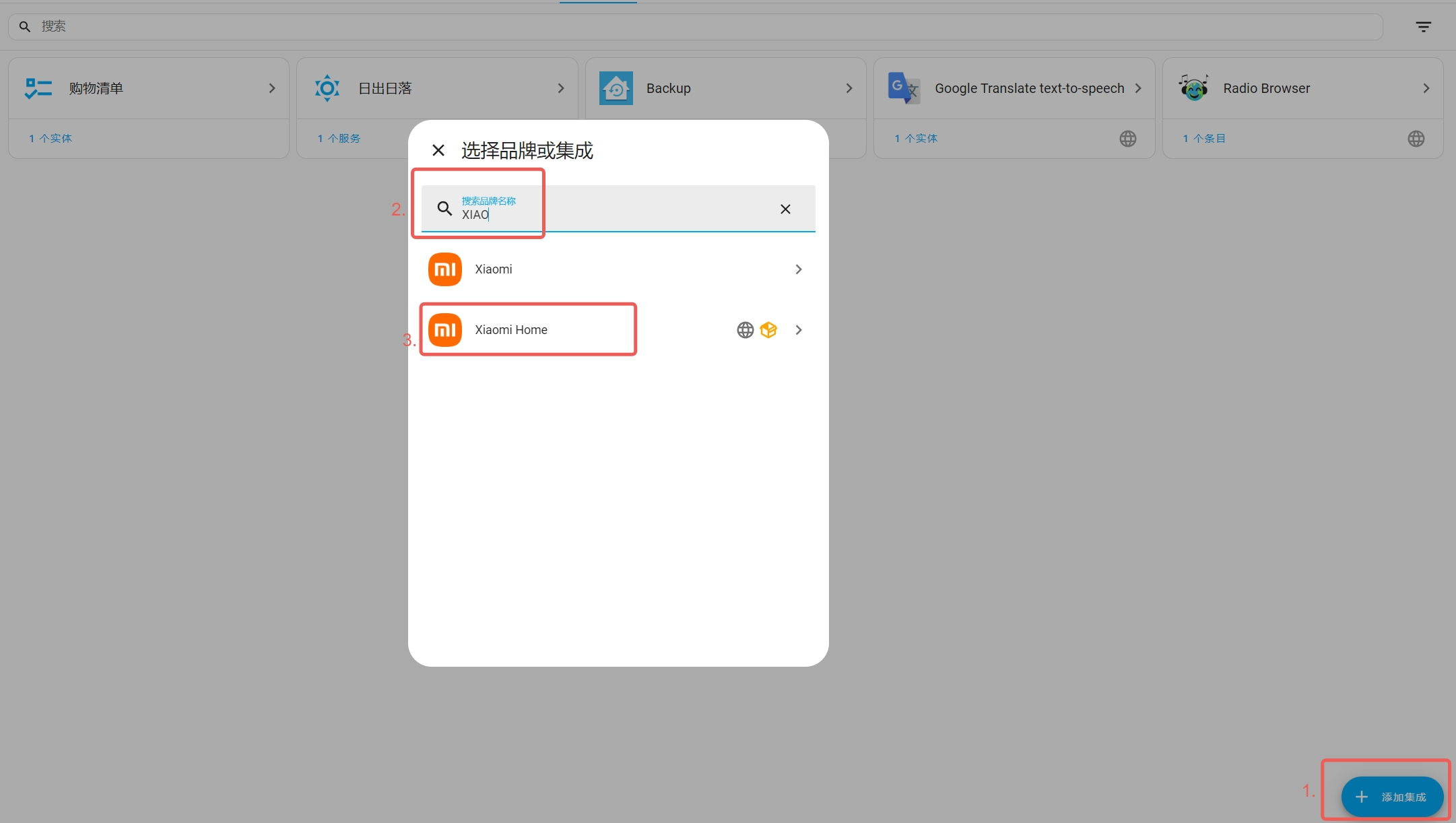

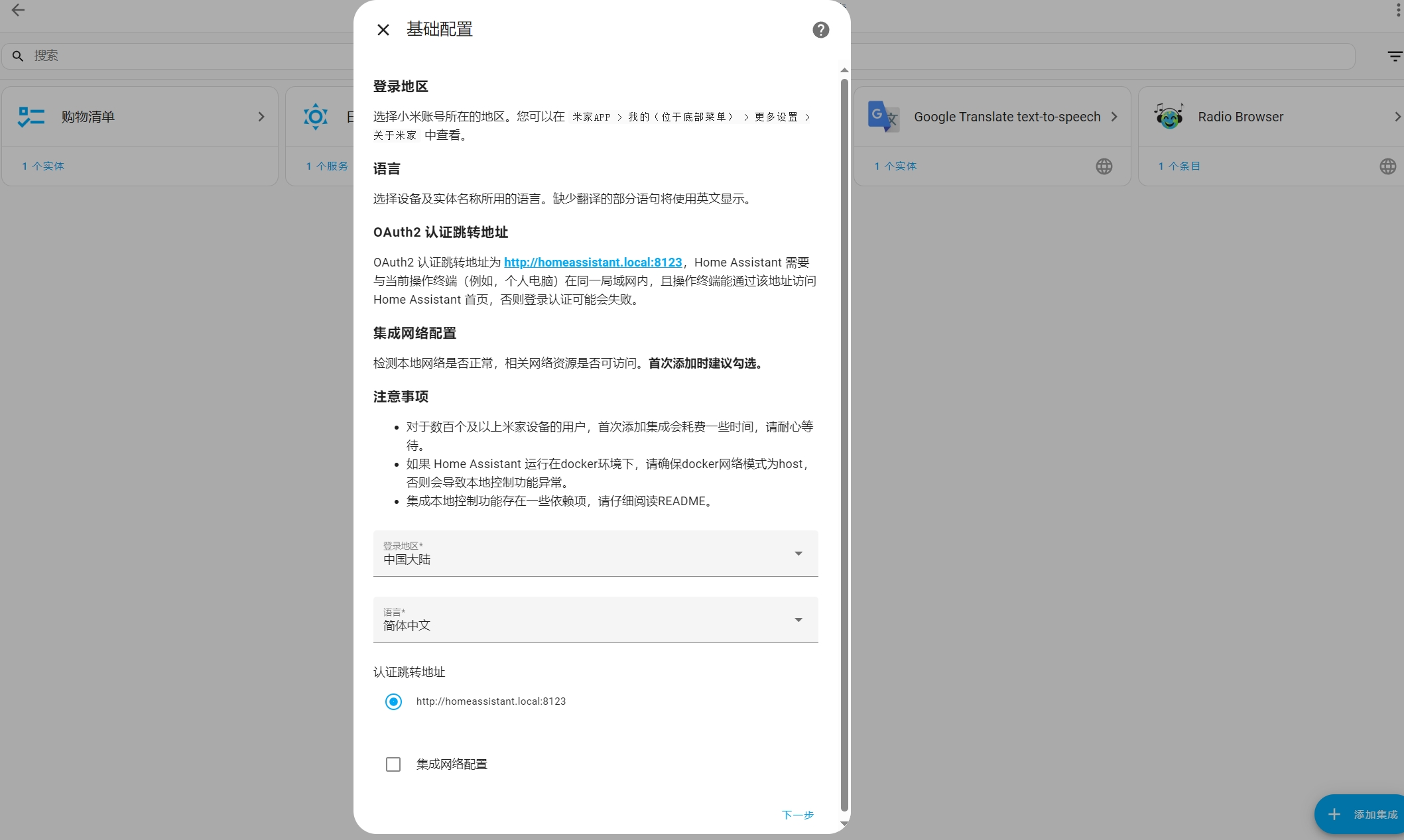

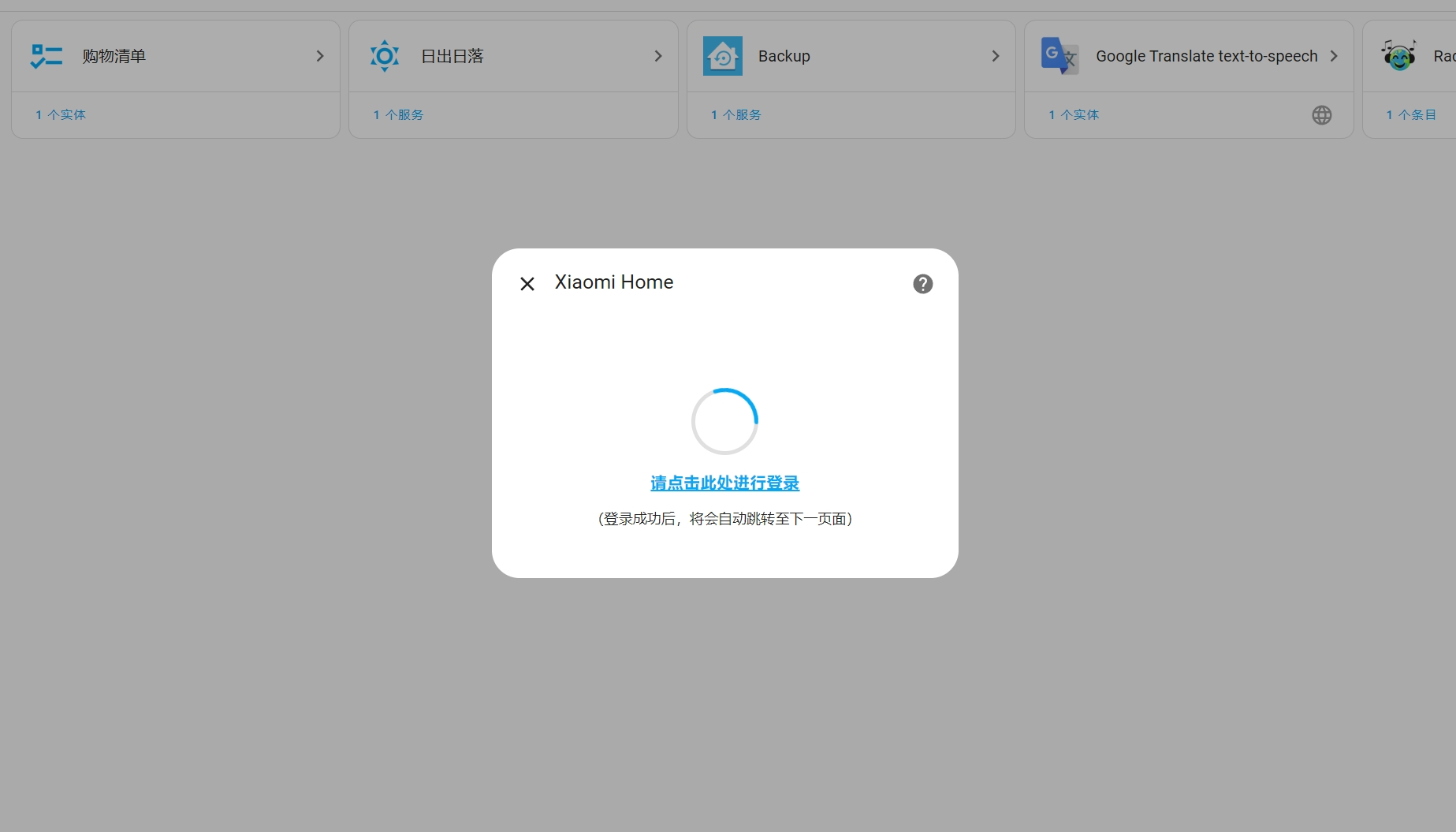

2.添加米家设备,点击设置->设备与服务,点击右下角的添加集成,在弹出的对话框中搜索并选择Xiaomi Home,根据提示完成小米账号的登录
注意我们需要认证跳转地址是localhost:8123,后面会提到跳转方法
登录小米账号

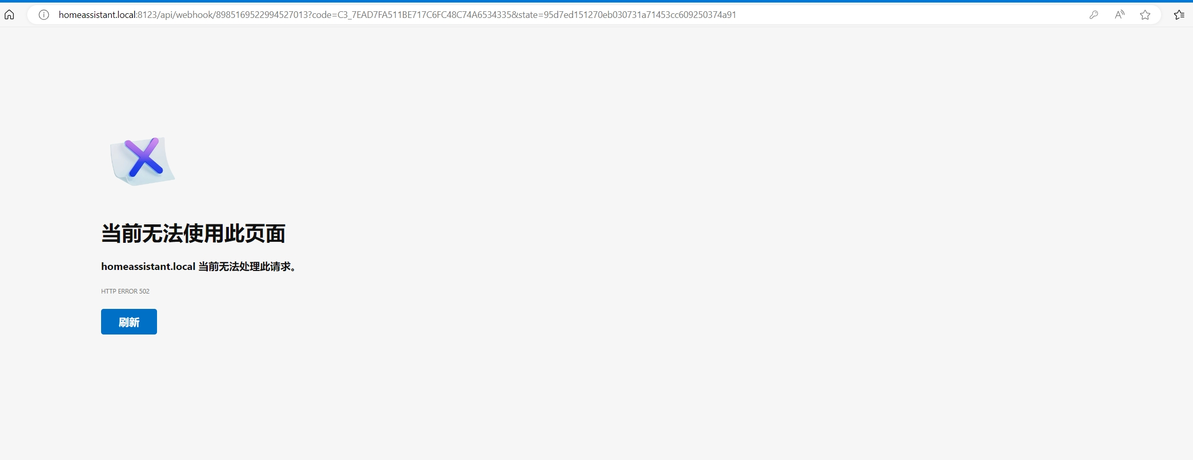

2.登录完成后修改跳转地址

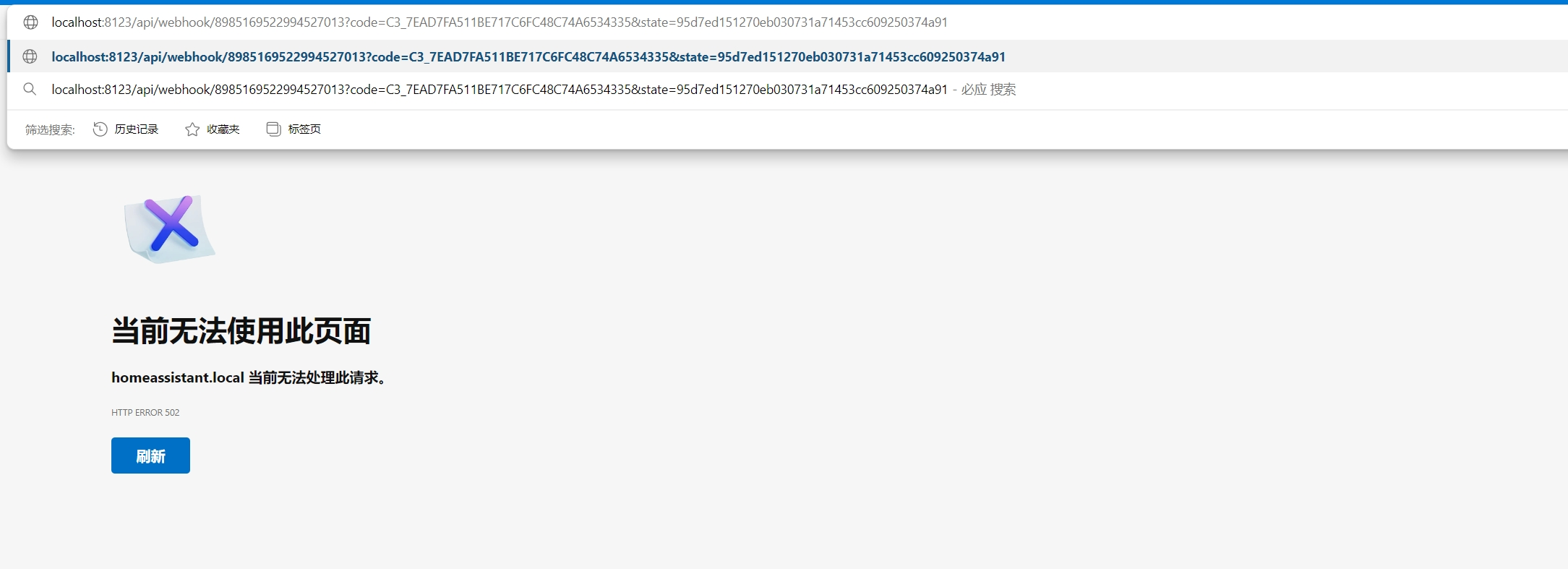

登录成功后会跳转一个链接,并且提示无法请求,这里我们直接将浏览器上方显示的链接http://homeassistant.local:8123/api/webhook/*** 替换为http://localhost:8123/api/webhook/***  并按下回车进行跳转,然后返回上一个标签页HA的页面,可以看到登录成功了。
也有概率出现没有任何响应,笔者中间操作间隔了几分钟,第一次登录出现了没有响应的情况,这时可以从头再登录一次,将HA页面等待登录的弹窗关闭,重新选择Xiaomi Home,登录并修改跳转链接。
首次登录完显示请求失败
修改请求域名为localhost:8123后再次跳转

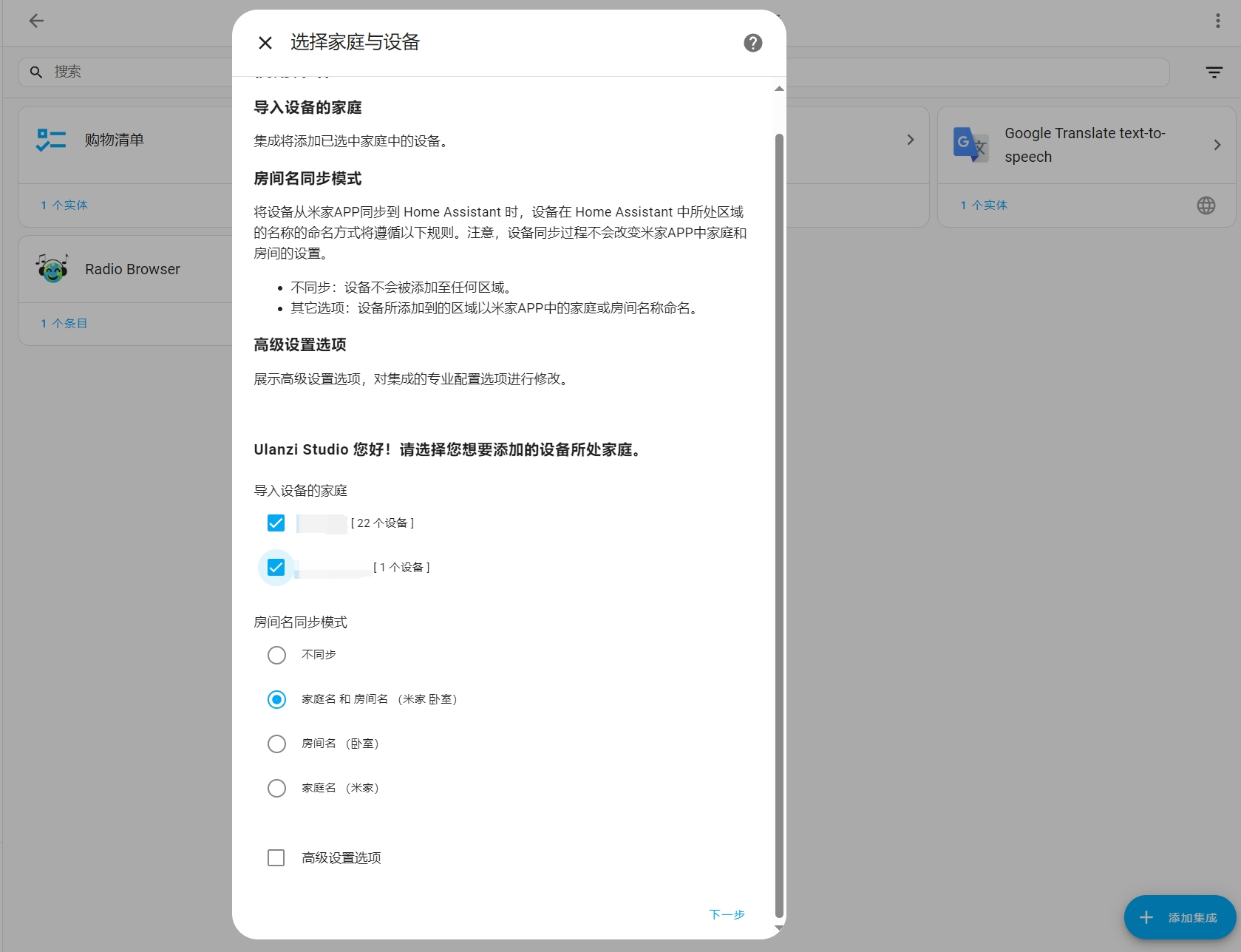

登录成功后,勾选我们要加入控制的家庭组设备,点击下一步,会一一确认我们的设备,通常在米家设置好后可以点击跳过并完成
登录成功,勾选我们要加入控制的家庭组设备
可以选择跳过并完成

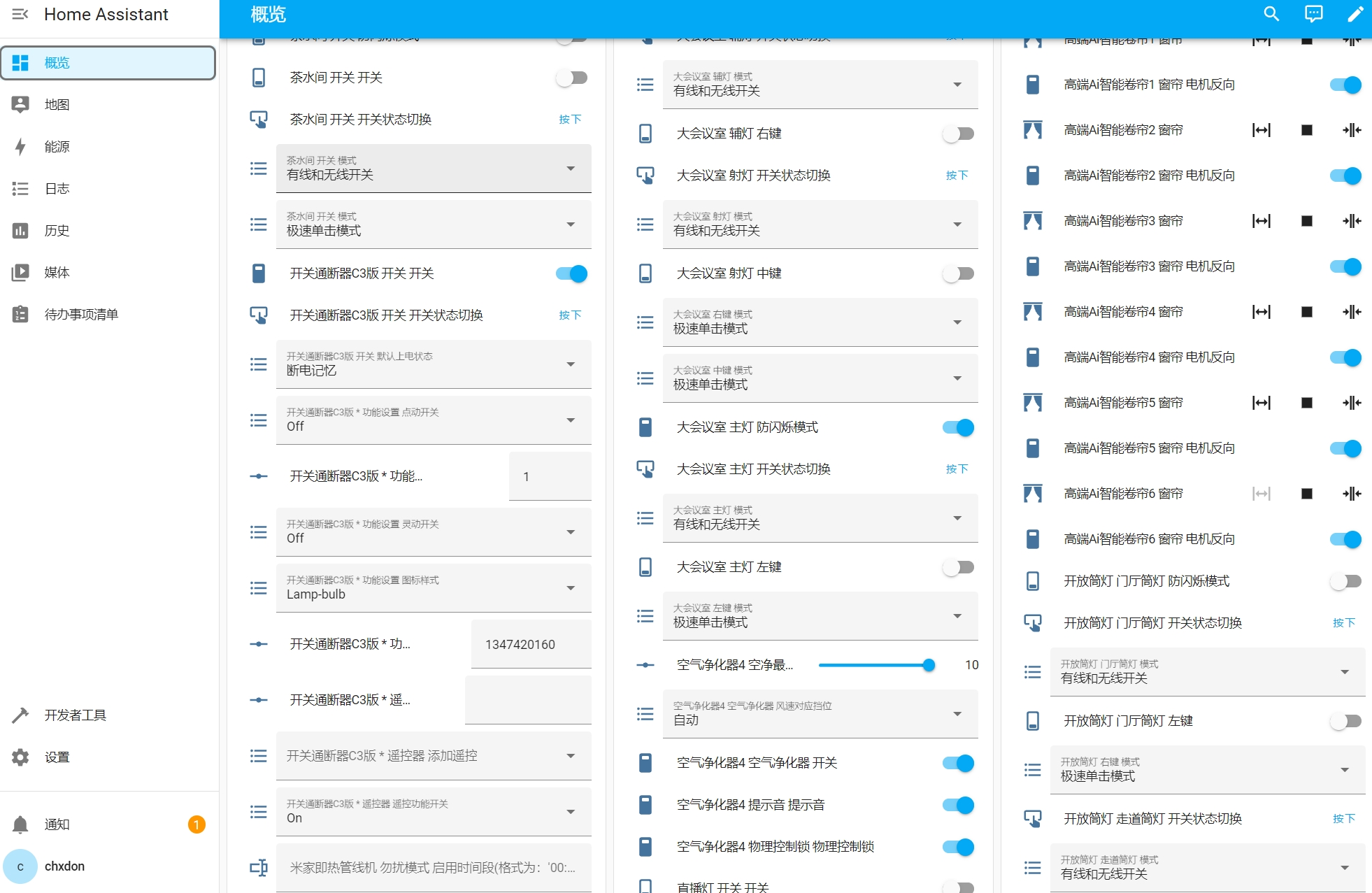

回到HA的概览界面,我们可以看到我们米家中的设备以及控制实体
设备和实体列表
现在我们已经可以在HA页面上对这些设备进行控制了,通过点击各个设备下的实体切换按钮或是功能按钮,对该设备进行控制。

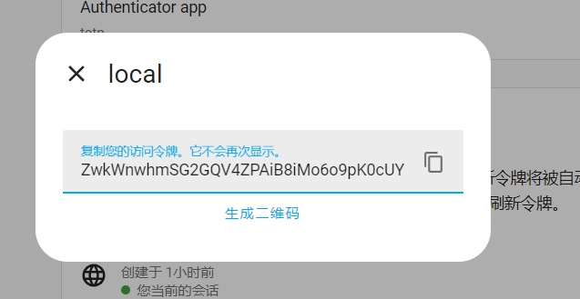

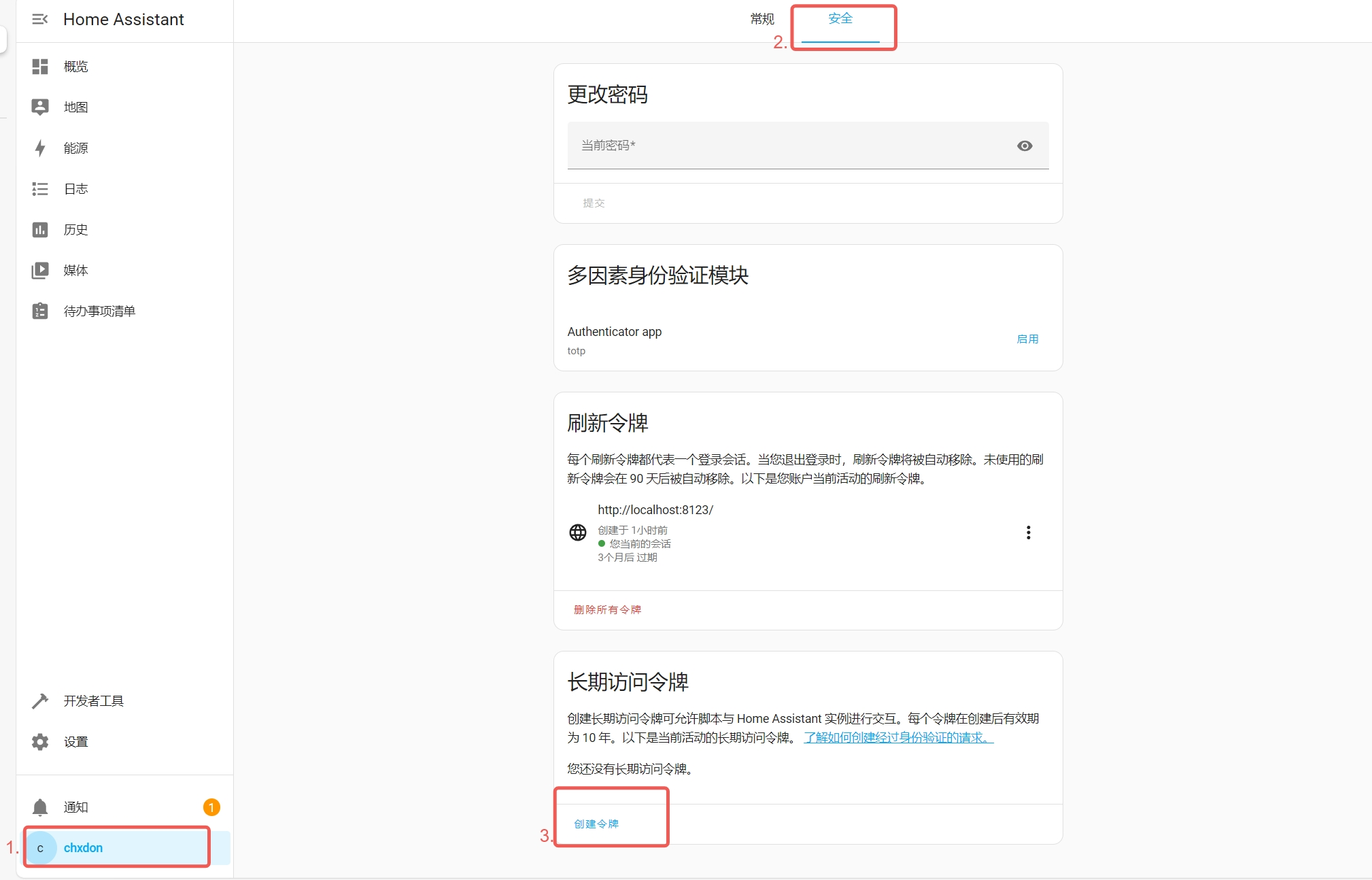

4.创建HA访问令牌
通过如下步骤,我们可以创建并得到访问令牌,我们会在Ulanzi StreamDeck的控制中用到他,最好找个地方把他保存起来。
创建令牌
记得保存好这个令牌

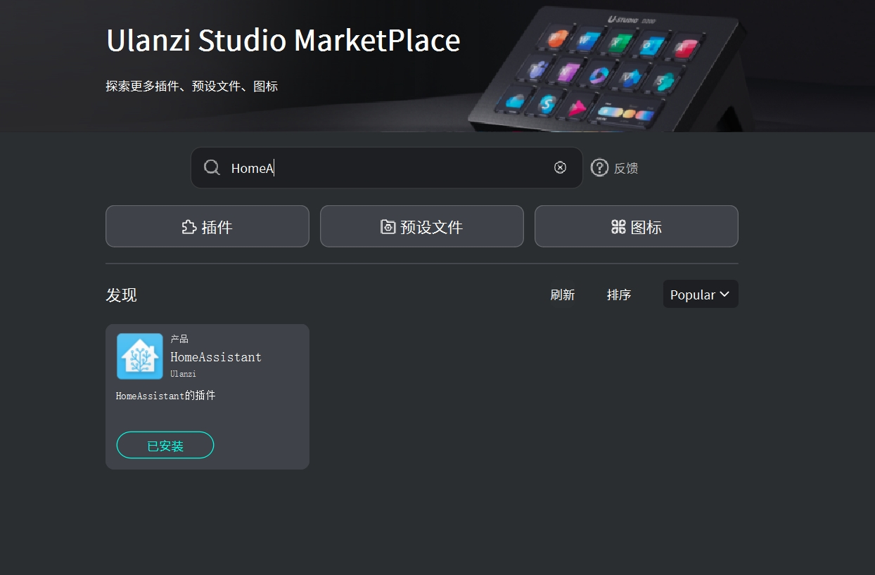

五、通过Ulanzi StreamDeck来控制米家1.首先在Ulanzi StreamDeck的官网下载并安装驱动2.在他们的应用商店中搜索并安装Home Assistant插件

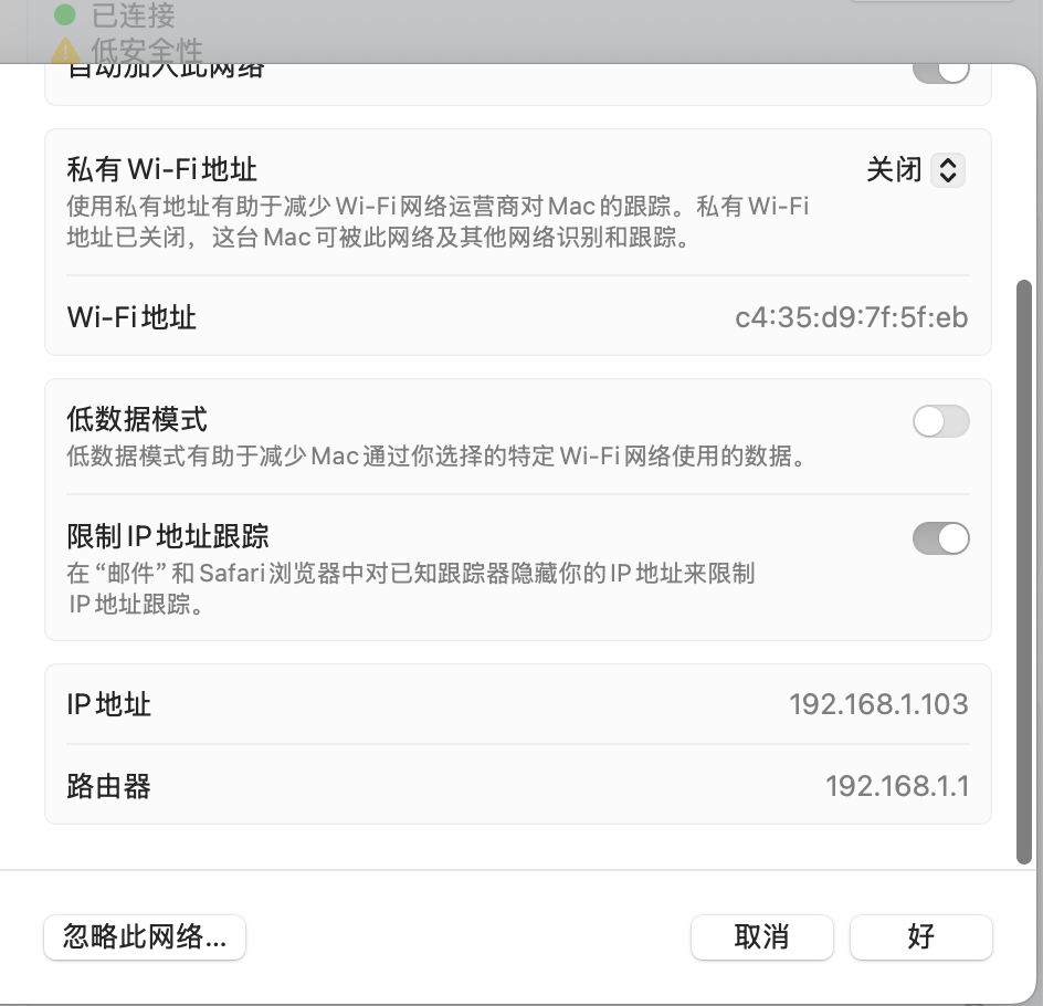

还有种情况是HA容器是在其他机器比如macOS上,我们日常在Windows上使用Ulanzi Studio,这时Server Url需要填写macOS的ip,例如http://192.168.1.103:8123

查看运行HA容器主机的ip

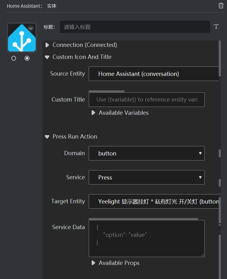

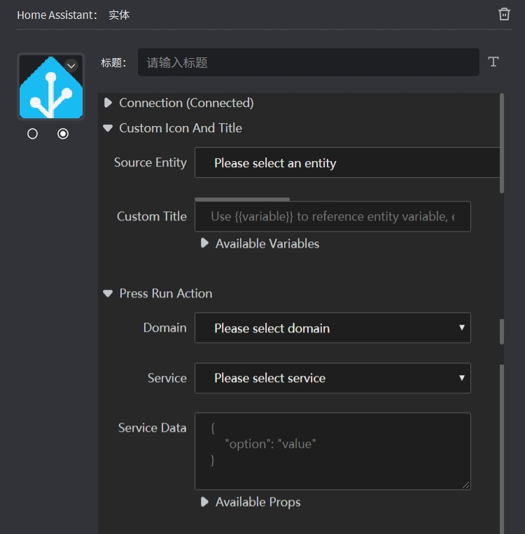

示例按键配置:
  • 按键1:灯开关

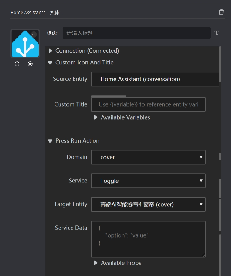

    Custom Icon 和 Title主要是配置显示在Ulanzi Deck按键上的信息,    下方的Run Action是配置控制设备功能的区域,比如是开关类的设备,我们首先选择Domain是Button,Service是Press,在Target Entity中选择想要控制的设备,这就完成了一个设备实体的配置。
  • 按键2:窗帘开关
