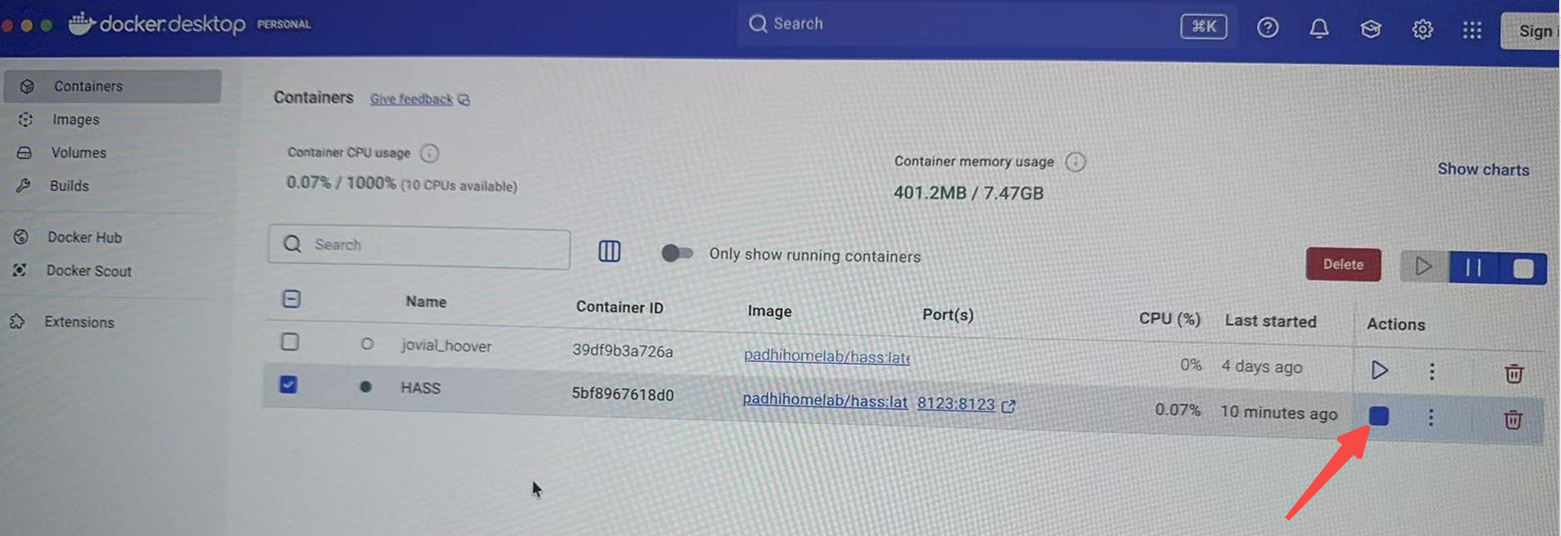

1,电脑重新开机,APP是开机自启动的,如果插件错过了与Docker建立服务的时机,就会导致插件服务未开启,需要重启Ulanzi Studio APP,重新建立服务。
——此处插件后续迭代版本会优化,做自动重连。
2,检查Docker后台服务是否已开启,如果没有开启,请点击播放键开启。

嗯嗯,我目前是按照这样子来操作的,后续如果服务没有连接好,能自动连接就比较好,不用重启APP。那个docker要是可以记忆开关状态就更好了。
