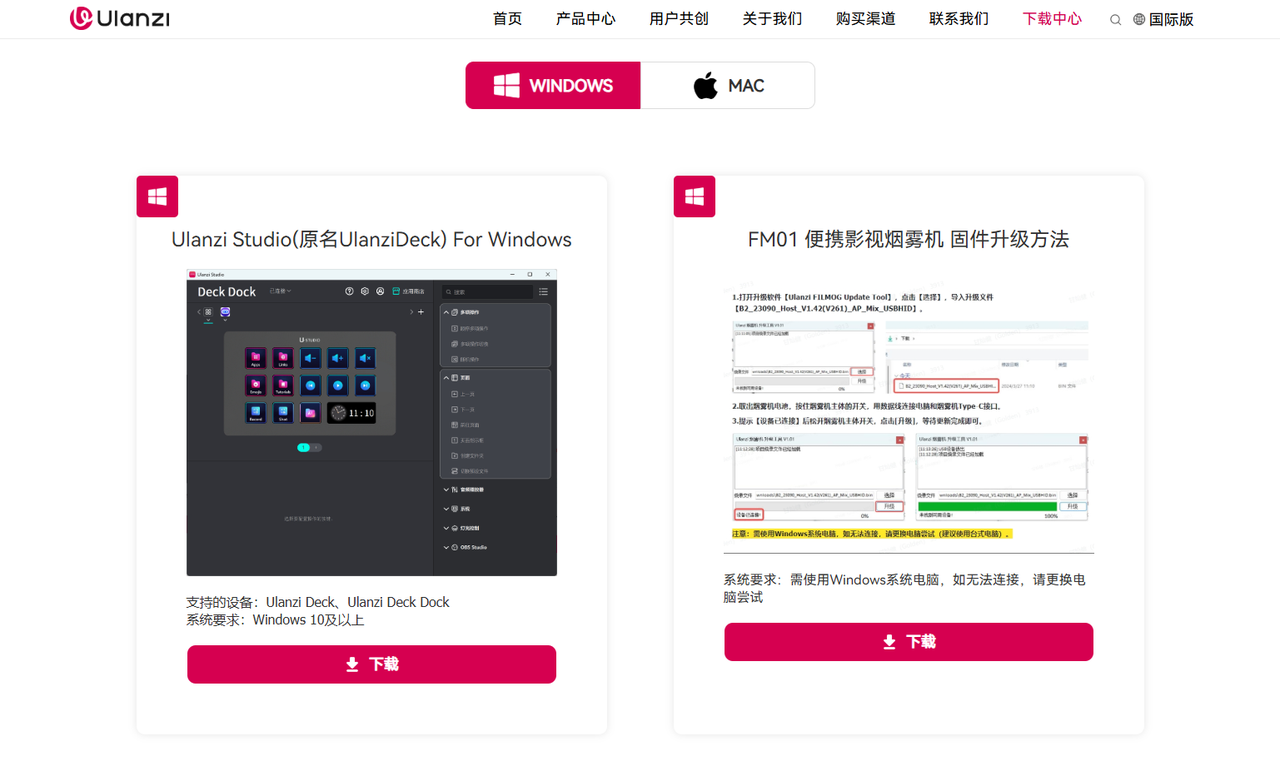

一、安装UlanziStudio及
Govee插件
1.1、安装Ulanzi Studio
    - 访问
官网下载并安装UlanziStudio软件。
1.2、安装Govee插件
    - 启动Ulanzi Studio,点击右上角的“应用商店”,搜索Govee并下载安装。

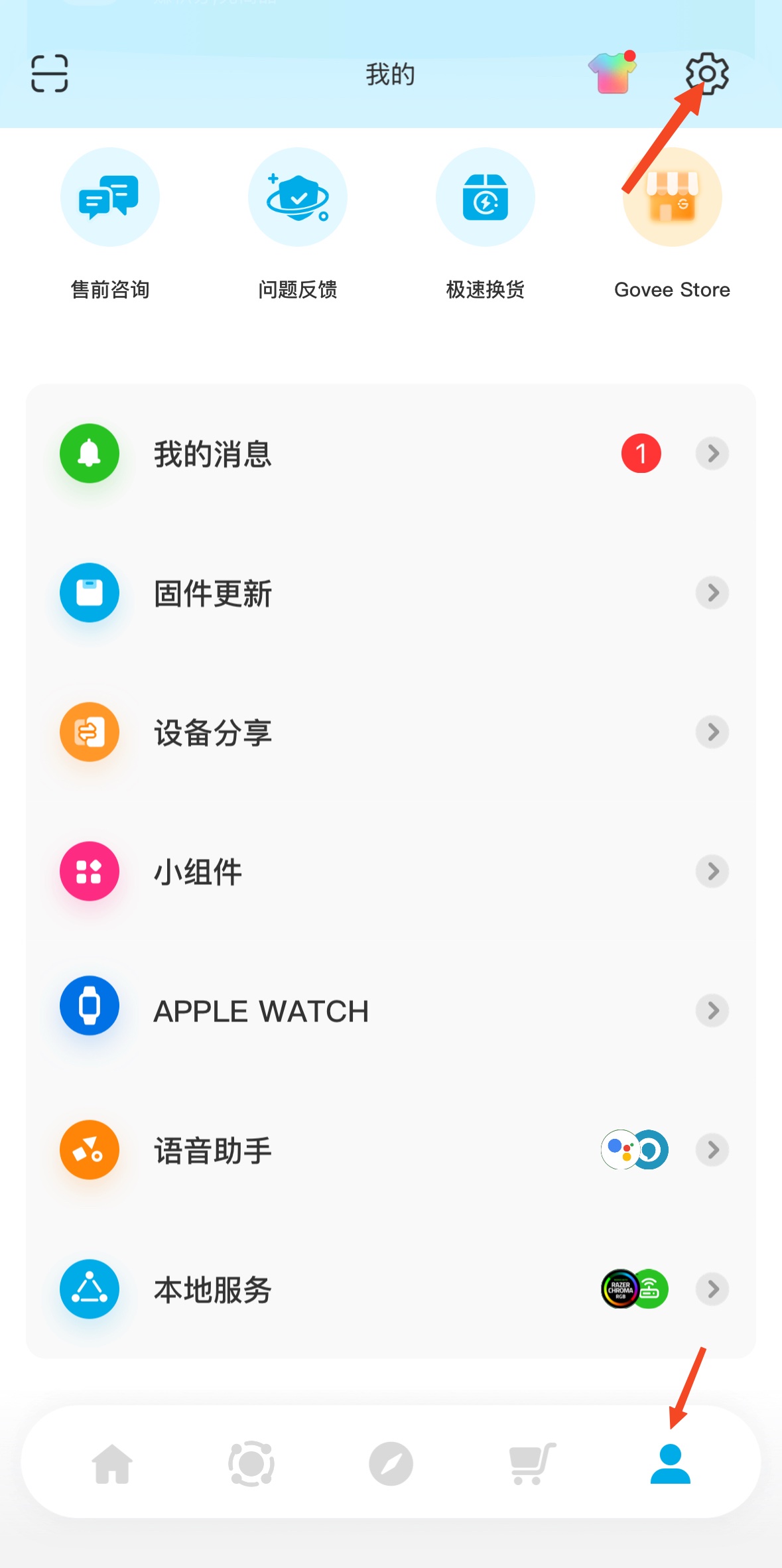

1.  在您的智能手机上,下载并打开 **Govee Home** APP。
2.  进入主界面后,点击右下角的 **“我的”** 标签,进入个人中心。

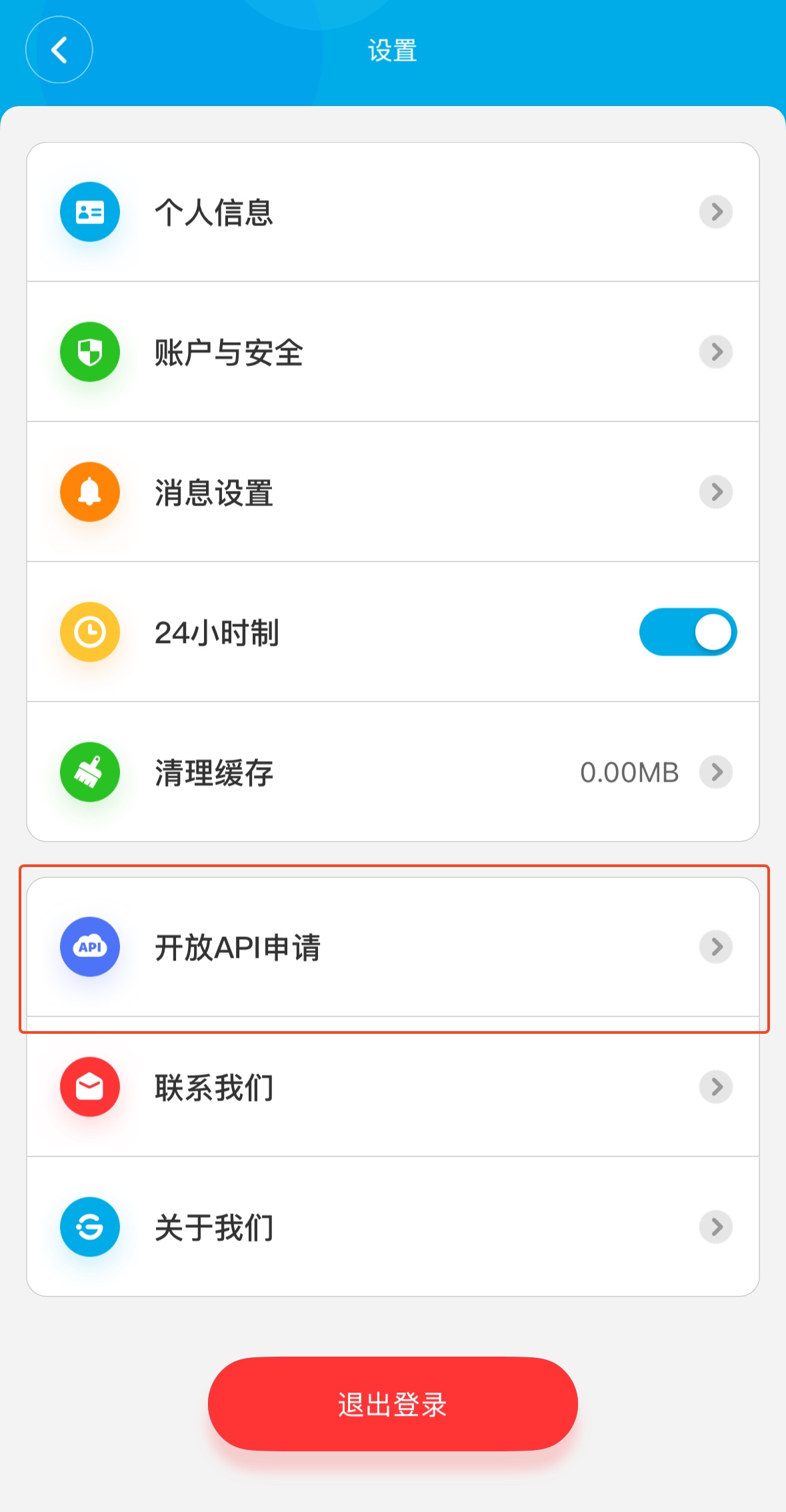

3.  在个人中心页面,点击右上角的 **设置图标** (齿轮形状)。
4.  在设置菜单中,找到并点击 **“申请API密钥”** 选项。
5.  点击申请按钮,系统会为您生成一串独特的API密钥发送到您的邮箱。
6.  打开邮箱,查看“
Govee API Apply”主题的邮件,复制API KEY,并将其粘贴到安全的地方(如备忘录),以便稍后使用。
完整操作指南请参考官方文档: [Govee API Key 申请指南](https://developer.govee.com/reference/apply-you-govee-api-key)

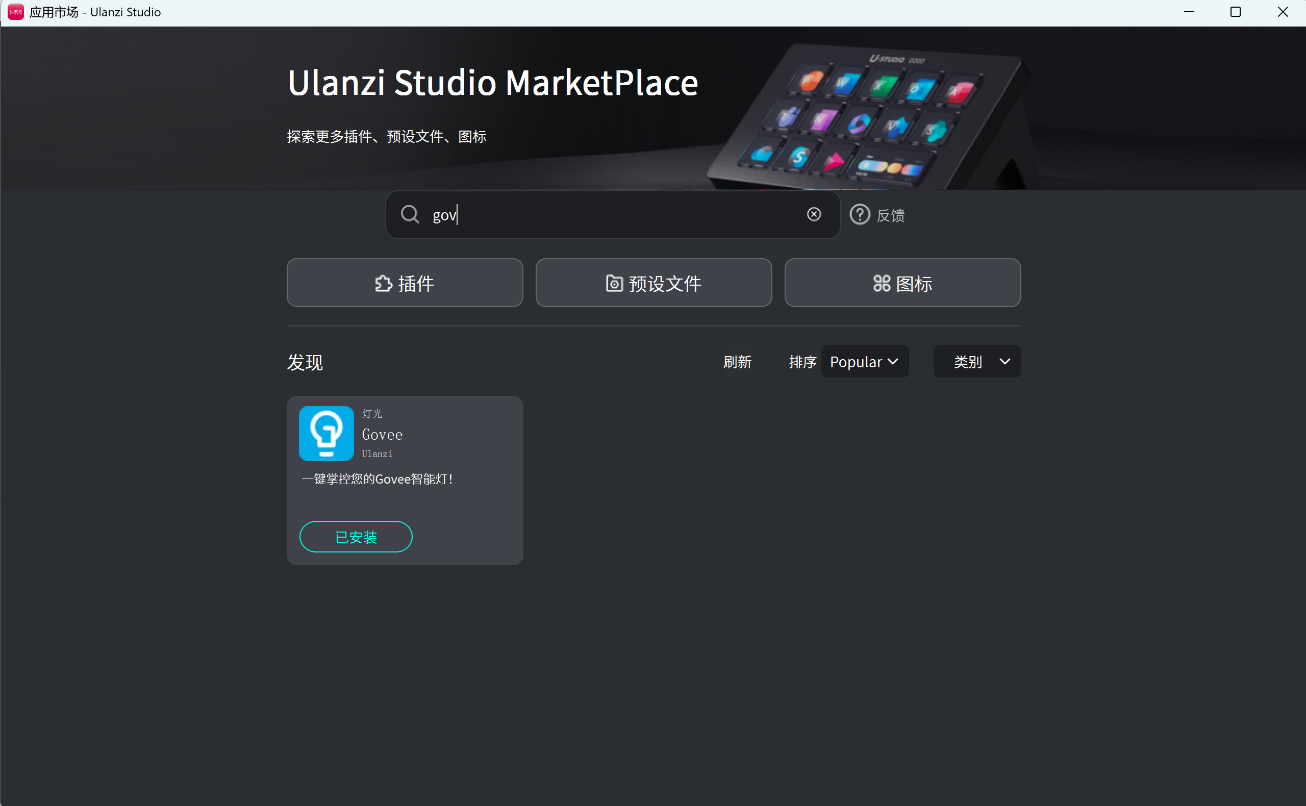

第二步:在 Ulanzi Studio 中安装并配置 Govee 插件
这是连接软件和硬件的关键一步。
1.  启动您电脑上的 Ulanzi Studio 软件,点击顶部导航栏的 **“应用商店”**。
2.  在搜索框中输入 **“Govee”** 并回车,找到官方插件后点击 **“安装”**。

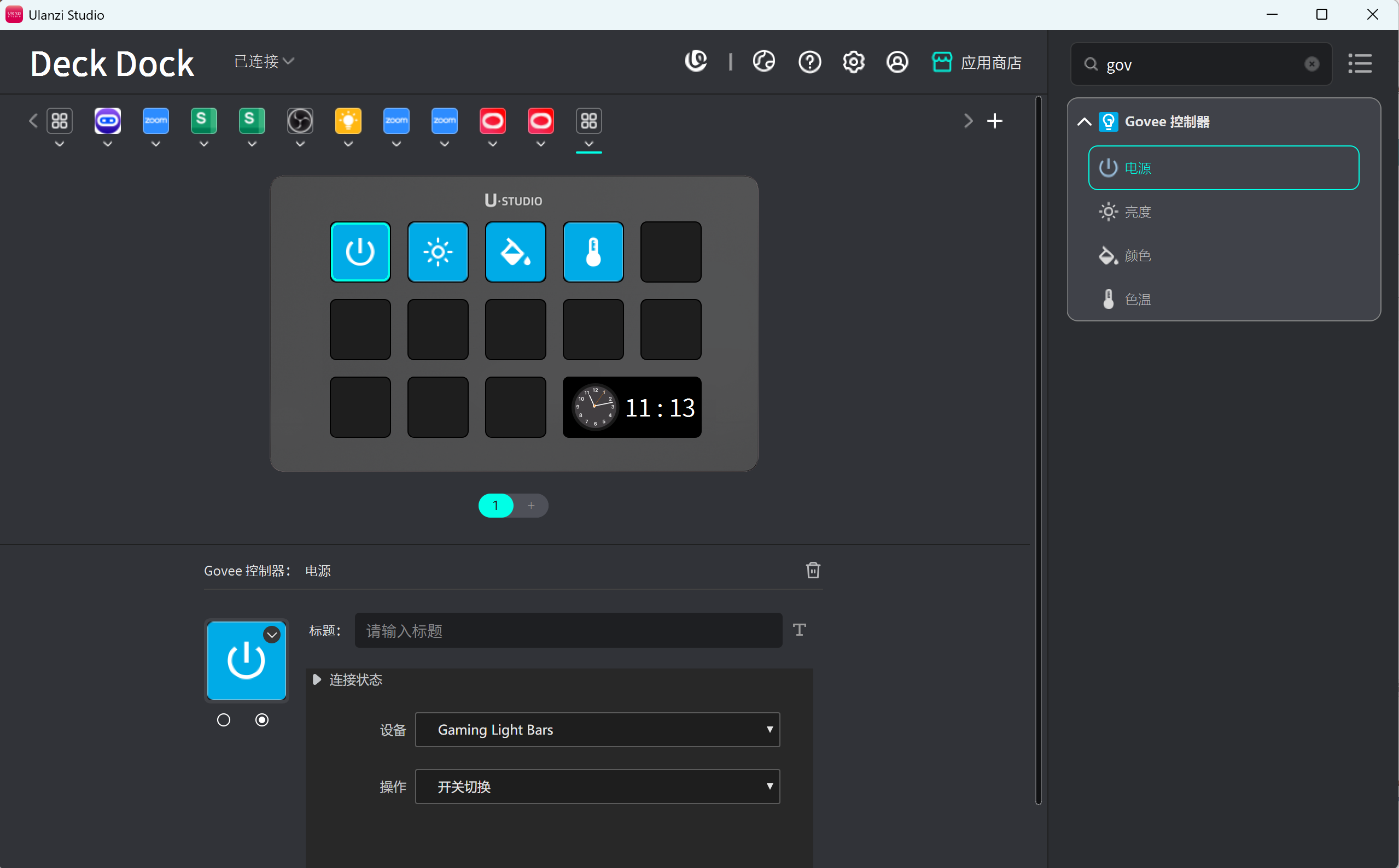

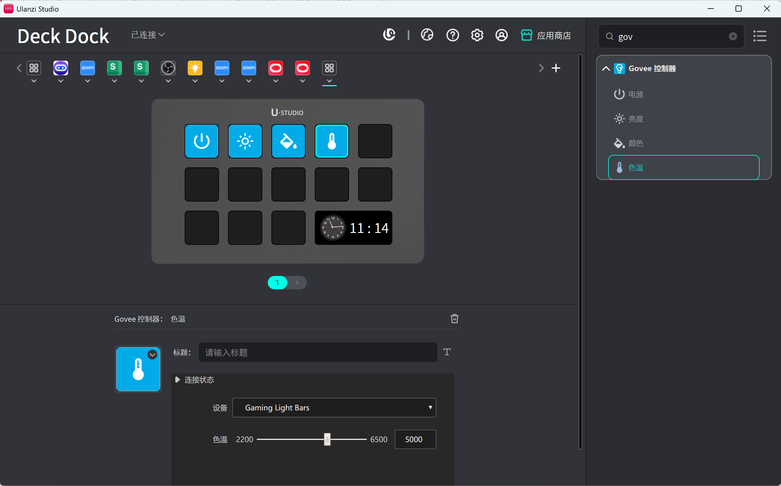

3.  安装完成后,返回主编辑界面。从左侧的“按键”菜单中,将任意一个Govee动作(例如 **"Power On / Off"**)拖拽到您想设置的实体按键上。

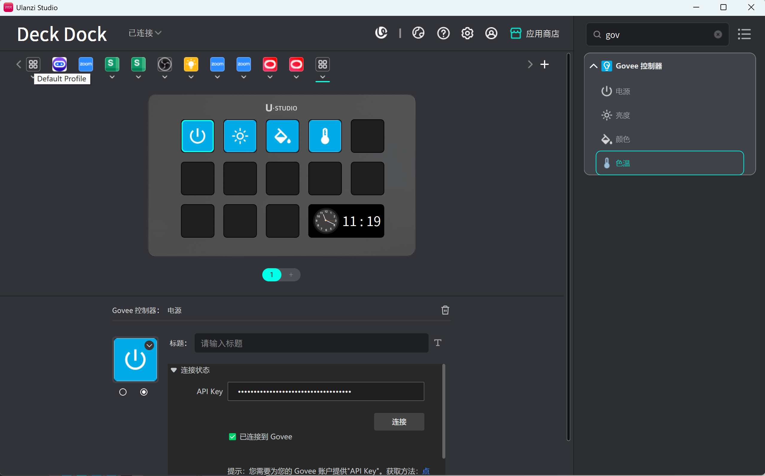

4.  此时,软件右侧的属性检查器会自动弹出配置窗口。点击 **“添加新的 Govee 账户”** 按钮。
5.  在弹出的认证窗口中,将您在第一步中复制的 **Govee API密钥** 完整地粘贴到输入框内,然后点击 **“保存”**。
6.  如果密钥无误,插件会立即开始同步您的设备。您可以在下方的设备下拉菜单中看到您Govee账户下的所有兼容设备,证明连接已成功。
第三步:创建您的专属灯光控制按键
现在,让我们为四个核心功能分别创建按键。
**按键1:智能电源开关 (Power On / Off)**
*   **动作**: 从左侧拖动 **"Power On / Off"** 到按键上。
*   **配置**:
    *   **Device**: 在下拉菜单中,选择您想要控制的具体Govee灯具。
    *   **Action**: 选择 **Toggle**。这能实现“按一下开灯,再按一下关灯”的智能切换效果,最大化利用按键。

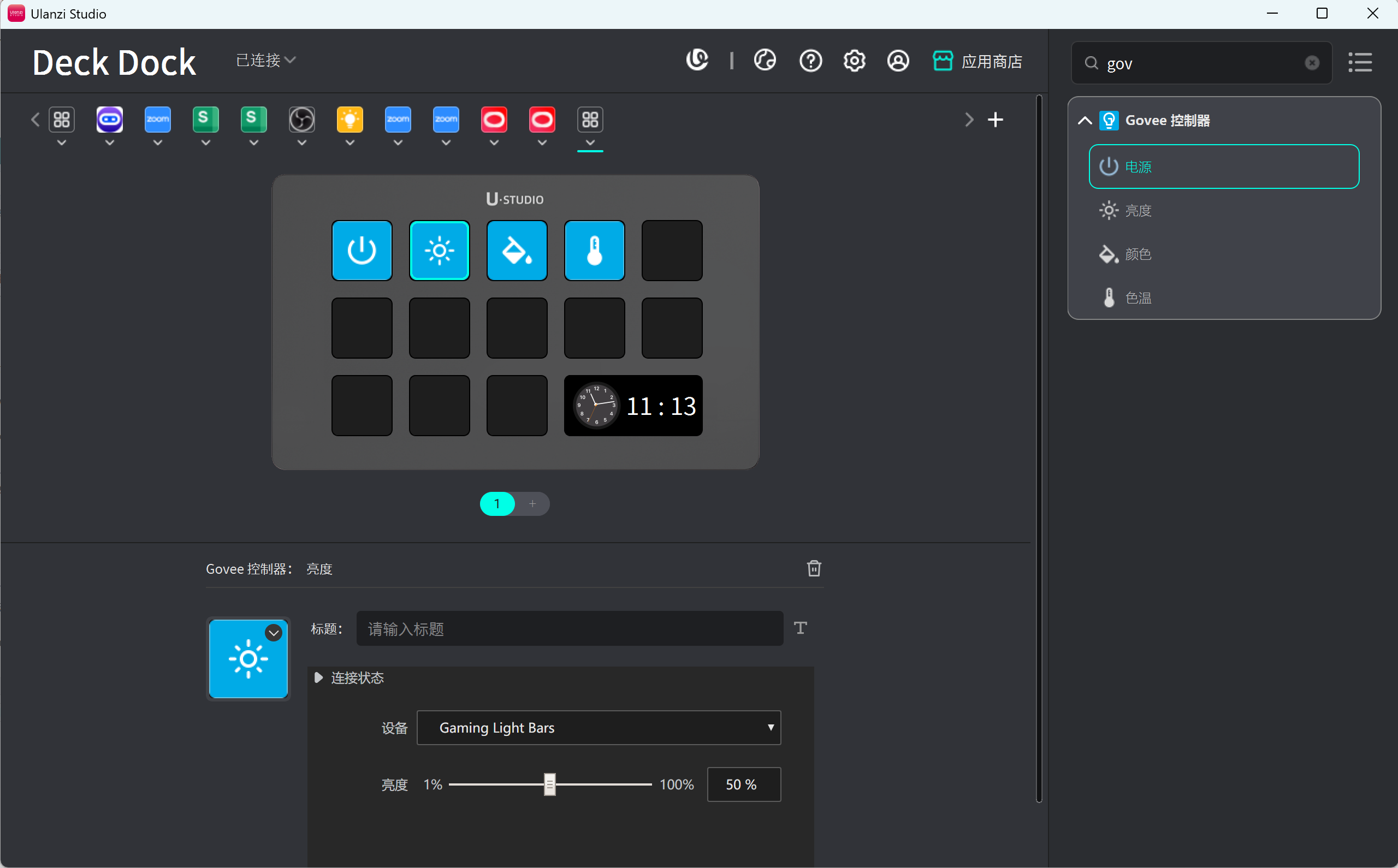

**按键2:精准亮度调节 (Set Brightness)**
*   **动作**: 拖动 **"Set Brightness"** 到按键上。
*   **配置**:
    *   **Device**: 选择目标灯具。
    *   **Brightness**: 直接拖动滑块,或者在输入框中填入一个 **0** 到 **100** 之间的数字,代表您想要的亮度百分比。例如,`75` 代表75%的亮度。

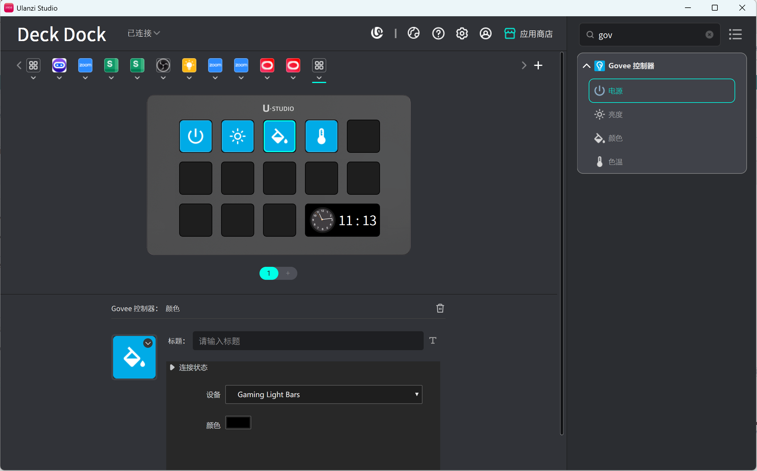

**按键3:自定义氛围颜色 (Set Color)**
*   **动作**: 拖动 **"Set Color"** 到按键上。
*   **配置**:
    *   **Color**: 点击颜色预览框。您可以在弹出的调色板中直观地选取颜色,也可以输入精确的 **HEX颜色代码** (例如 `#FF5733` 代表亮橙色)。
**按键4:舒适色温设定 (Set Color Temperature)**
*   **动作**: 拖动 **"Set Color Temperature"** 到按键上。
*   **配置**:
    *   **Device**: 选择一个支持色温调节的灯具(部分RGB灯带可能不支持此功能)。
    *   **Color Temperature**: 输入一个开尔文(K)值。通常范围在 **2000K** (极暖光,类似烛光) 到 **9000K** (极冷光,类似晴空) 之间。例如,`4000K` 是一个非常适合工作的自然白光。
