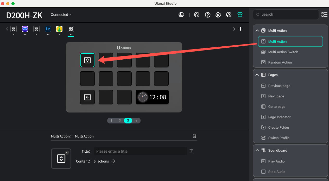

안녕하세요.
매크로 키보드처럼 사용은 힘들까요?
C-> O -> space
위 예시처럼 키보드 누르는 배열을 저장해서 사용하고 싶어요.
hotkey에서는 한글자 또는 2글자 밖에 안되서 명령 입력을 못하고 있어요.
다른 방법이 있다면 알고 싶습니다.
감사합니다.

if you need to configure consecutive shortcut key operations, you can use the "Multi Actions" function, as shown in the following figure.
Based on the actual usage scenarios, set the corresponding delay time according to the time taken for interface jumps.

안녕하세요.
멀티 액션이 가능한 것을 확인했습니다.
지연시간은 어디에서 설정하나요?
감사합니다.

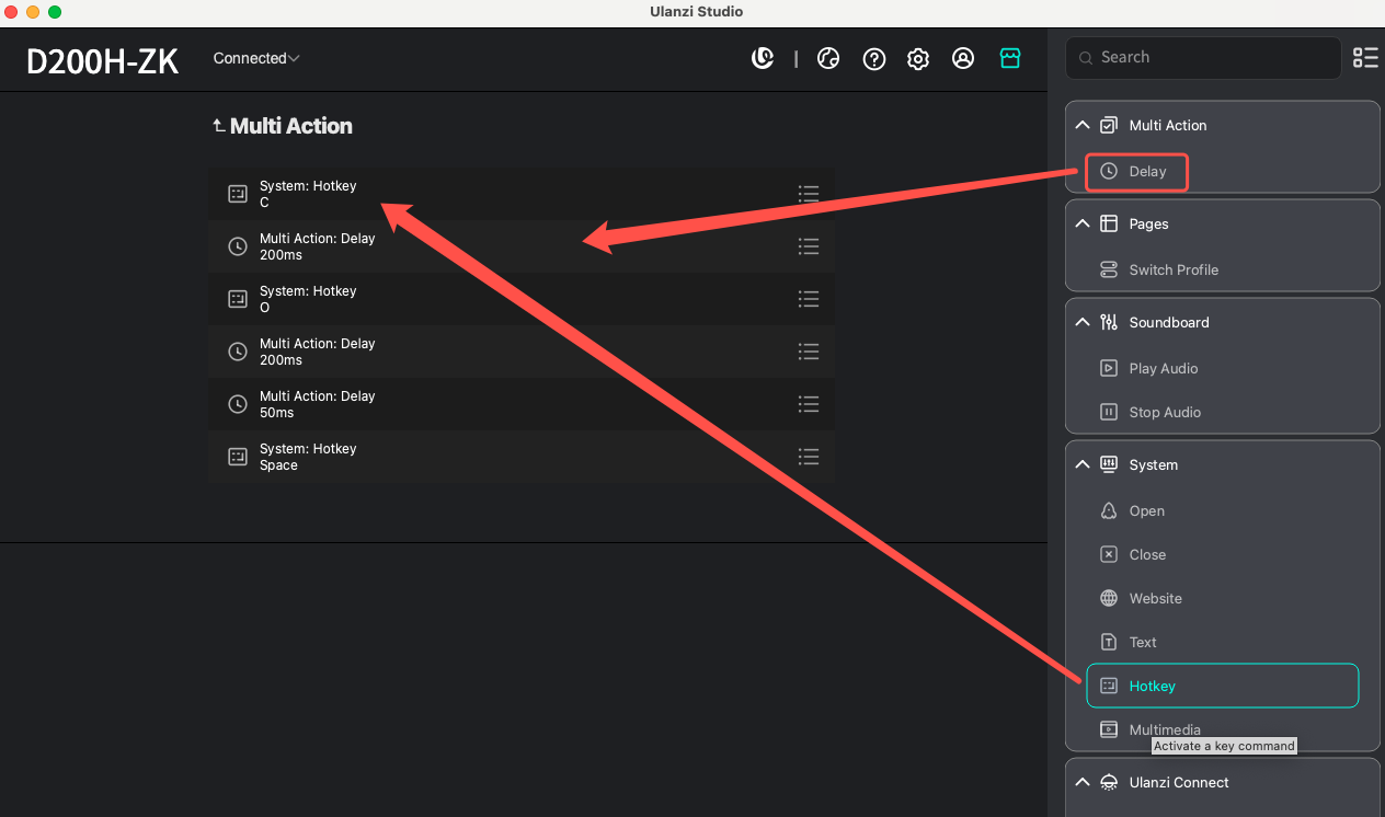

发表于 2025-11-18 09:29:01 | 显示全部楼层
In the second image, there is a “Delay” option at the top, also marked with a red arrow. Can you see it?
