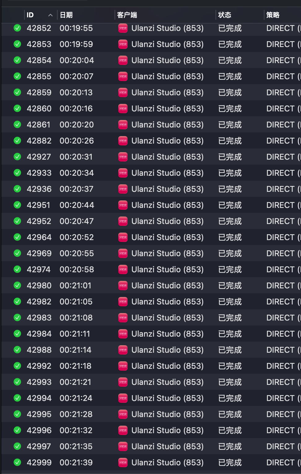

几秒钟就请求一次,一整天都不带停的
其中一个:
  1. Rule Evaluating - 0.2 ms
  2. Establishing TCP Connection - 8.6 ms
  3. Active - 700.4 ms
  4. Events
  5. 00:23:19.934571 [Connection] Handled by VIF
  6. 00:23:19.935122 [TLS] TLS Client Hello SNI: countly.ulanzistudio.com
  7. 00:23:19.937852 [Socket] Connecting with address: 101.33.239.154, bound to the primary interface (en0) explicitly under Enhanced Mode
  8. 00:23:19.946599 [Socket] Connected to address 101.33.239.154 in 8.6ms
  9. 00:23:19.946655 [Socket] ECN enabled
  10. 00:23:19.946797 [Connector] TCP connection established
  11. 00:23:20.639036 [Connection] Client closed sending stream (Half-closed)
  12. 00:23:20.647238 [Connection] Disconnect with reason: Closed by remote

发表于 2025-12-8 15:07:33 | 显示全部楼层
您好,非常抱歉,是因为APP存在一个软件缺陷,在请求出错后触发了循环重试机制,导致了您所遇到的频繁请求问题,我们深表歉意。
目前技术团队已在下一个版本更新中修复,感谢您的反馈。

 楼主| 发表于 2025-12-23 11:48:46 | 显示全部楼层
Ulanzi 发表于 2025-12-8 15:07
您好,非常抱歉,是因为APP存在一个软件缺陷,在请求出错后触发了循环重试机制,导致了您所遇到的频繁请求 ...
你好,软件已经快两个月没更新了。

 楼主| 发表于 2026-1-28 09:30:05 | 显示全部楼层
v2.1.21依然在不停的请求,不知道在干什么

发表于 2026-1-28 14:52:35 | 显示全部楼层
经过询问,还有一些场景没有覆盖到,下一个版本会继续优化,这个版本可以通过如下方式关闭。
通过启动参数关闭上报业务
//windows下
未启动APP时,右键Ulanzi Studio应用程序点击属性,在目标栏中末尾添加启动参数 --NOCOUNT
//macOS下
open /Applications/Ulanzi\ Studio.app --args  --NOCOUNT
