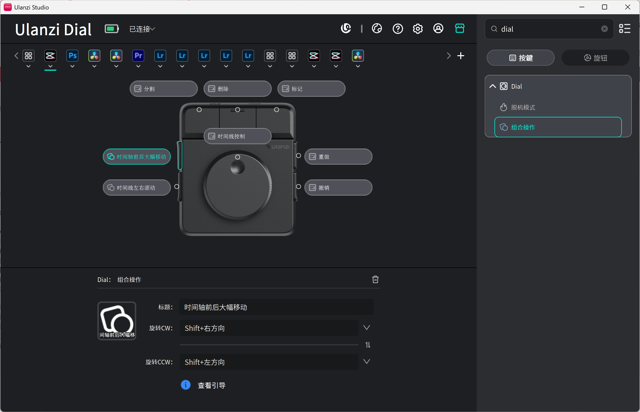

一、功能介绍
Dial 插件的 “组合操作” 是专为 Ulanzi Dial 剪辑助手(7键 + 1旋钮)设计的独立控制功能,通过物理按键+旋钮的自定义功能,实现高效操作控制。
二、前置准备
打开 Ulanzi Studio 软件,已连接Dial设备。
三、核心操作步骤(4 步搞定)
3.1 找插件:系统默认,直接用
右侧「插件列表」找到Dial插件(无需下载,默认集成)。
3.2 绑插件:拖到常用按键
将Dial->组合操作插件拖入 Dial 剪辑助手的空白物理按键(建议选顺手的键,比如中间或高频使用的位置,方便记忆)。
3.3  设热键:点一下就完成
拖入插件后,下方弹出「参数设置框」:
- 点击「旋转CW(顺时针)」输入框→直接按键盘上的目标热键(比如Ctrl+→);
- 点击「旋转CCW(逆时针)」输入框→按另一组热键(比如Ctrl+←)。
4. 互换热键(可选)
若想交换 “旋转CW” 和 “旋转CCW” 对应的热键,直接点互换图标按钮。
四、硬件使用:关键!长按 + 旋钮
配置好后,在 Dial 剪辑助手硬件上必须同时做两个动作才会触发功能:
- 要触发「旋转CW 热键」:长按已绑定插件的按键 + 顺时针旋转旋钮;
- 要触发「旋转CCW 热键」:长按同一按键 + 逆时针旋转旋钮。
