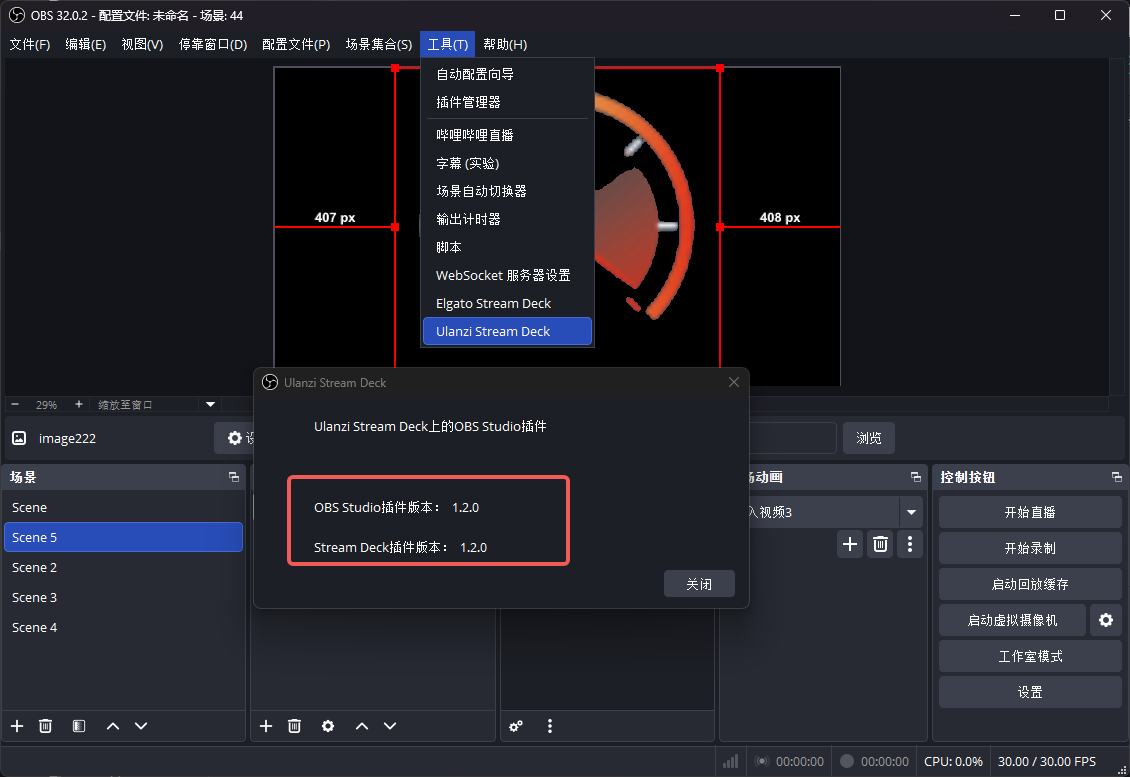

提示1:Ulanzi Studio软件版本要求V3.0或更新版本。
提示2:OBS Studio插件版本要求V1.2或更新版本。如图:

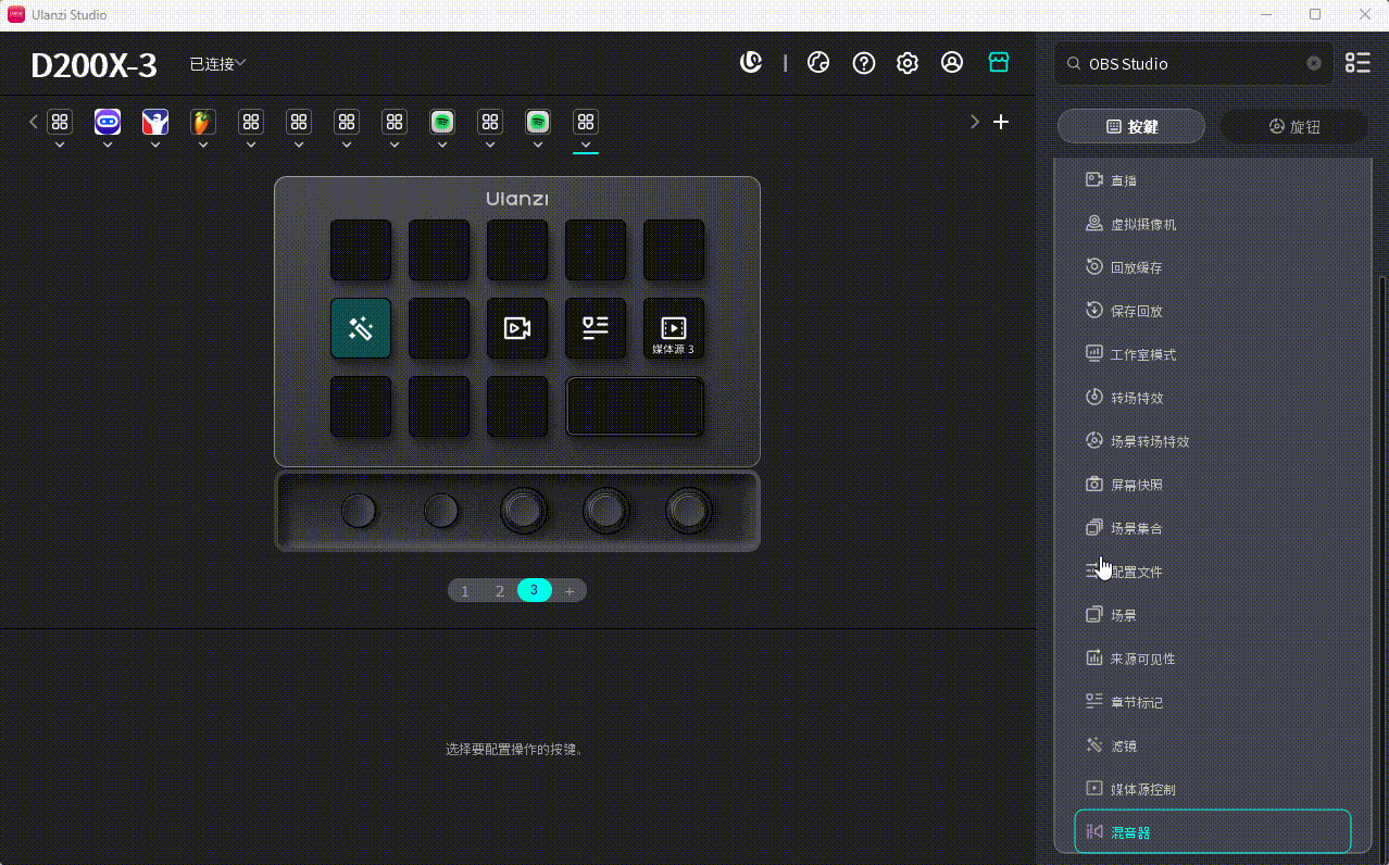

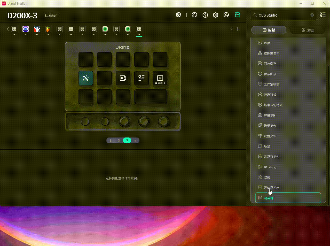

如何在Ulanzi Studio中找到OBS Studio插件的混音器功能?
混音器功能提供了按键及旋钮2种控制类型。
提示:带旋钮的Deck才会提供旋钮类型控制功能
如图:

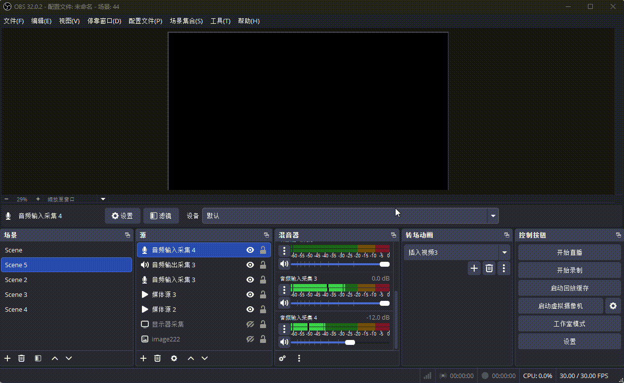

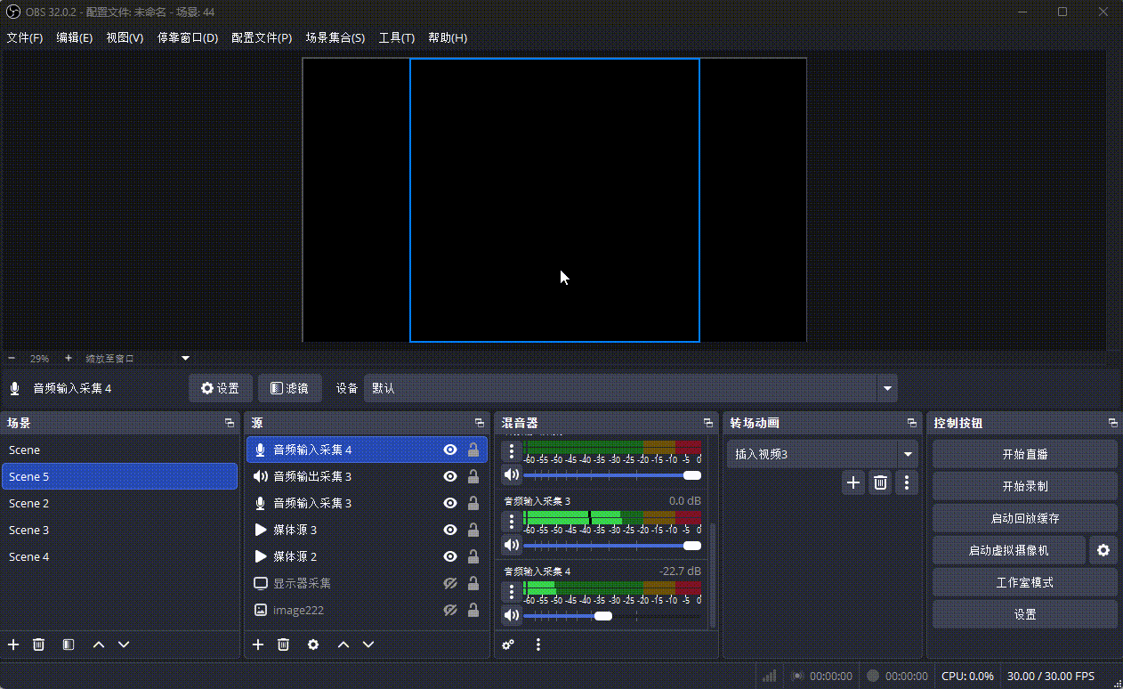

1、打开OBS Studio软件,在源中添加带混音器的源。
如图:
2、混音器(按键)

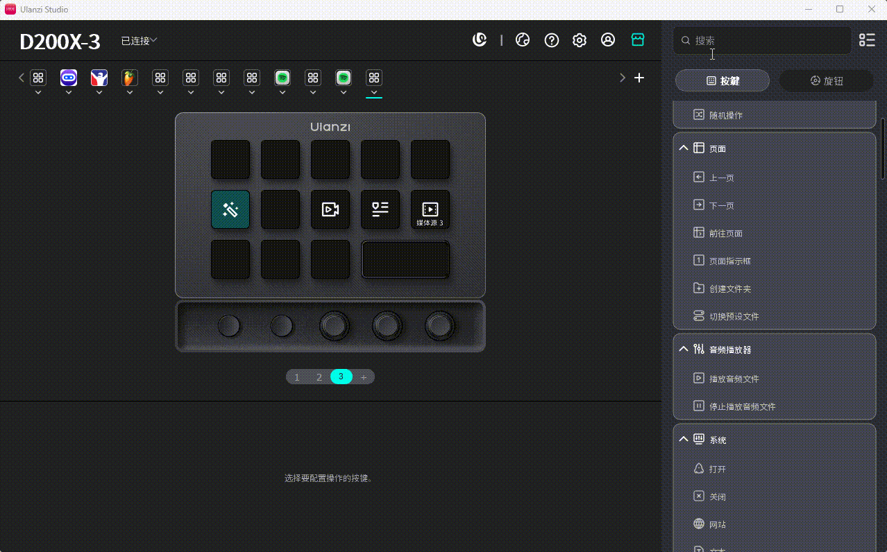

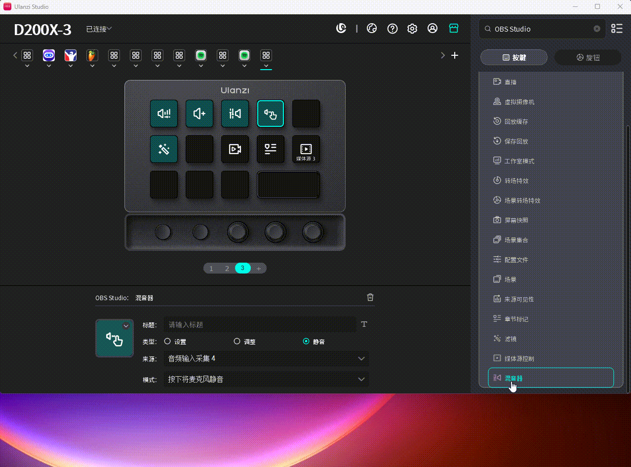

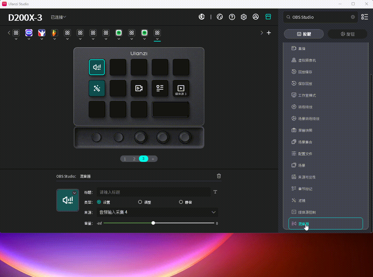

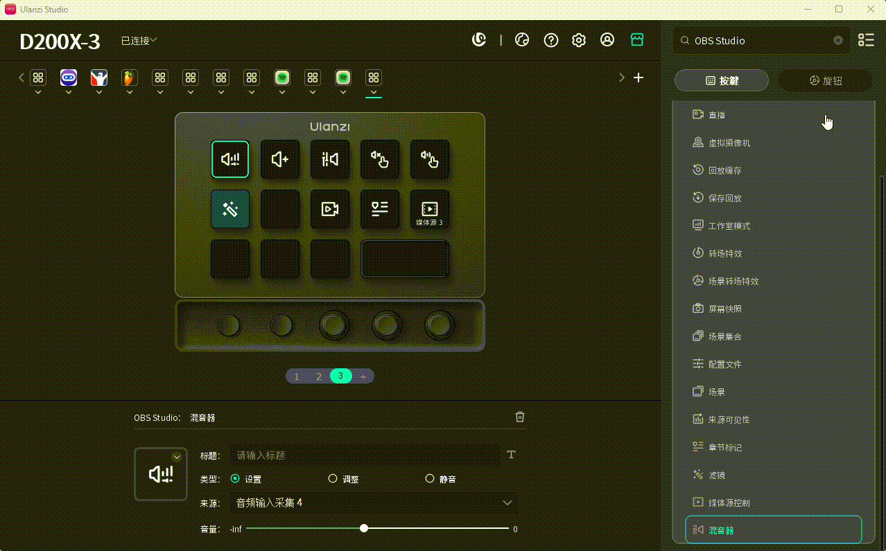

2.1、创建媒体源控制按键实例
打开Ulanzi Studio软件, 按照前面说的方法找到混音器功能。然后鼠标按住左键拖拽到主窗口中间的格子布局中某个,实现按键实例的创建,并在下方显示出参数配置界面。如图:

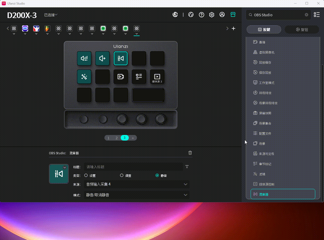

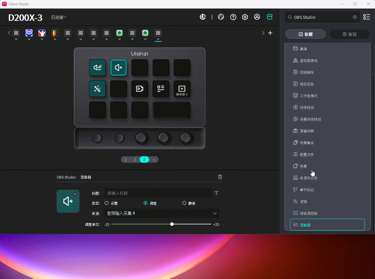

2.2、配置参数
参数介绍:
来源:下拉列表枚举了当前场景集合中所有的混音器
类型:设置、调整、静音。混音器音量控制的3种方式
音量:设置(类型)参数的音量参数,范围为:inf~0 dB。按键按下后混音器的音量会被设为该值。
调整单位:调整(类型)参数的音量参数,范围为:-25~25 dB。按键按下后混音器的音量增加或减少相应值,但不能超过inf~0 dB。
模式:静音(类型)参数的音量参数,有3种模式:
  ->静音/取消静音         :按下混音器静音,再按下混音器取消静音
  ->按下将麦克风静音    :按下不松开混音器静音,松开混音器取消静音
  ->按下开始讲话          :按下不松开混音器取消静音,松开混音器静音
  如图配置了5种控制混音器音量方法的参数按钮:
  设置音量
  调整音量
  静音->静音/取消静音
  静音->按下将麦克风静音
  静音->按下开始讲话

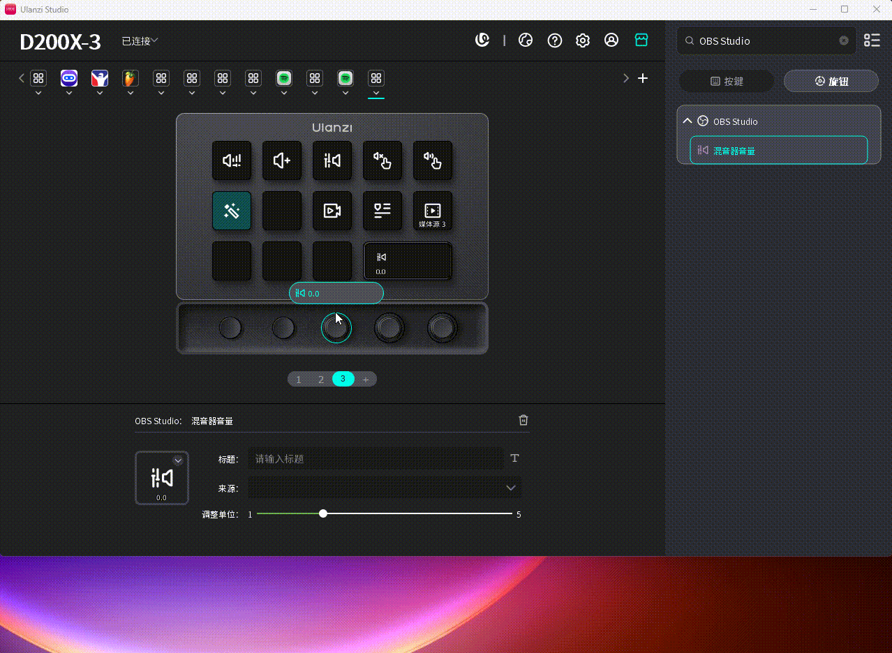

3、混音器音量(旋钮)
该功能与混音器(按键)里的调整类型一样,都是增大或减少混音器的音量。
3.1、创建混音器音量旋钮实例
打开Ulanzi Studio软件, 按照前面说的方法找到混音器音量功能。然后鼠标按住左键拖拽到主窗口中间的格子布局中某个旋钮键,实现旋钮键实例的创建,并在下方显示出参数配置界面。如图:
3.2、配置参数
参数介绍:
调整单位:范围为:1~5 dB。旋钮向左向右旋转后混音器的音量增加或减少相应值,但不能超过inf~0 dB。
3.3、旋转旋钮键调节混音器的音量
配置好后,可以在Deck上同位置左右旋转旋钮键实现混音器的音量调节。如图:
