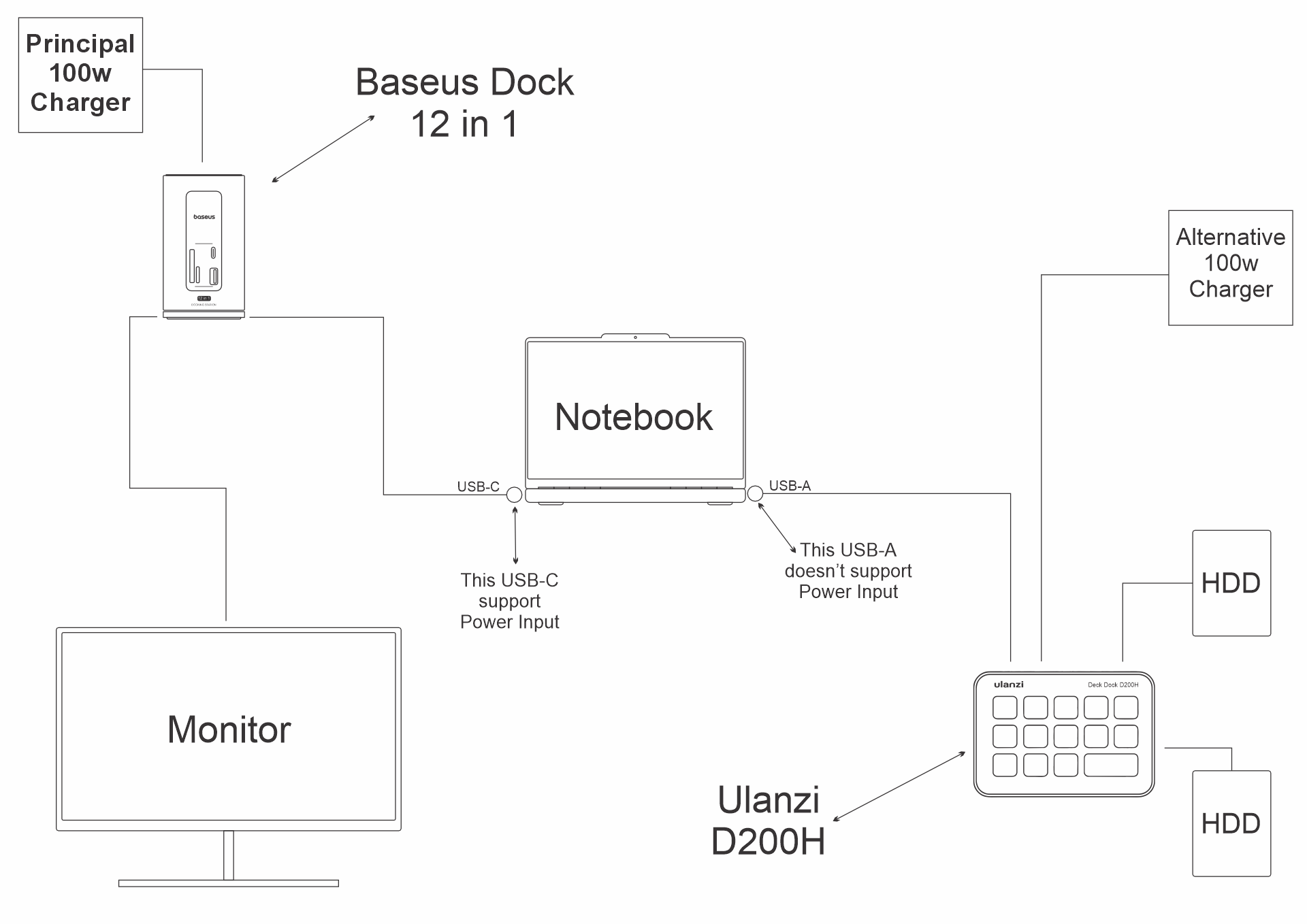

发表于 2025-12-4 09:43:10 | 显示全部楼层
Hello, I'm not clear on the connection method from the description. Could you draw a simple wireframe diagram? That would make it easier to understand.
Regardless of the connection method, the device has foolproof design and won't cause the laptop to burn out.
However, the D200H--HUB---PC connection is not recommended, as it will result in signal attenuation and insufficient power supply.

 楼主| 发表于 2025-12-5 22:58:43 | 显示全部楼层
Olá, atualmente eu uso um Dock com saida de vídeo para conectar meu notebook a um monitor. Este dock em questão está conectado a uma fonte de 100w, então através dele eu mantenho o notebook alimentado já que em meu notebook a entrada USB-C pode receber energia, e assim esse Dock Baseus está usando tal entrada.
Do outro lado eu tenho o Ulanzi D200H, que uso prara conectar alguns periféricos (2 webcams para transmissão de lives) e eventualmente necessito conectar via o D200H alguns HDDs externos, e como esses demandam mais energia para funcionar eu precisaria conectar ao Ulanzi D200H uma fonte de energia alternativa.
Minha dúvida é: Como o Ulanzi de conecta a meu notebook através de uma porta USB-A, que em meu notebook não foi projetada para receber energia, ela é apenas para conexão de periféricos, e como necessitaria ligar ua fonte de carga no D200H para que ele possa aprir a necessidade de energia dos HDDs externos, preciso saber se o exedente dessa energia não seria enviado pra entrada USB-A de meu notebbok, a qual o Ulanzi D200H está conectado, pois caso isso aconteça, tal porta USB-A provavelmente ira queimar. Isso se não queimar meu notebook por completo.
Então resumindo, posso conectar o Ulanzi D200H em meu notebook através da porta USB-A de meu notebook e também alimentar o Ulanzi D200H com energia elétrica sem correr o risco de ele enviar energia elétrica, além de dados, para tal porta USB-A e assim queima-la?
Espero ter conseguido explicar o cenário.
Muito agradecido por sua atenção.
