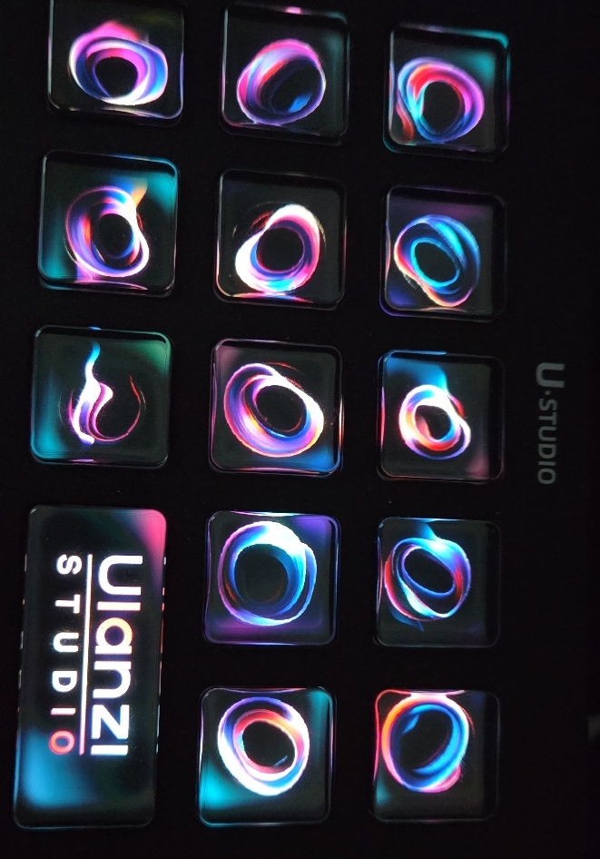

안녕하세요. D200H를 사용하면서 2가지의 문제가 있습니다.
1. 윈도우에서 일정 시간 이후 모니터만 꺼지는 절전모드를 사용중인데,
모니터가 꺼진 후 시간이 지나고 D200H를 포함한 PC에 연결된 모든 USB가 작동하지 않습니다.
모니터가 꺼진 상태에서 키보드나 마우스까지 움직이지 않으므로 모니터를 깨울수도 없어서 컴퓨터를 강제로 셧다운 해야합니다.
이때 D200H는 스크린세이버 같은 화면으로 바뀌어있습니다(사진1)
(키보드의 CAPS LOCK 버튼을 눌러보면 순간적으로 불이 들어왔다가 다시 꺼집니다)

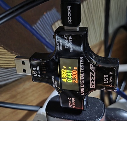

2. 1번의 문제때문에 전력 공급이 불안정해서 그럴것이라 추측하고, d200h 뒷편 가운데 있는 포트로 PD충전을 시도했으나 PD 충전이 되지 않습니다. 테스터로 확인해봐도 PD충전이 되지 않고 여전히 PC의 전원을 사용중으로 생각됩니다(사진2)
(PD 충전기와 PD 케이블이 정상임은 확인했습니다. 제가 가진 모든 충전기와 모든 케이블로 교차 검증했고, 다른 장치에 pd 충전을 할 시 정상적으로 작동합니다)
+PC와 D200H를 분리한 상태에서 D200H와 pd 충전기만 연결되어 있는데도 사진과 비슷한 5v 정도가 흐르고 있습니다.
도와주세요.

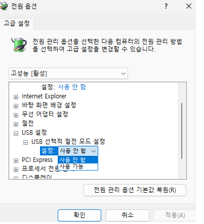

2. D200H 제품 접속으로 인한 것으로 확인되면 전원 옵션 대시보드의 USB 설정 켜기 → USB 선택적 일시정지 설정 → 비활성화로 설정 → 문제가 있는지 확인

3. D200H의 PD 입력(번개 아이콘)에 정확히 PD 케이블을 꽂고 PD 충전기를 통해 전원을 연결했지만, 본문 사진과 같이 5V의 전원만 흐르고 있습니다.
4. 전원 옵션의 "USB 선택적 절전 모드"는 사용 안함 상태로 수차례 검증했습니다.
