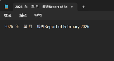

2,設定模擬輸入字串的時候 中英夾雜的一段話 會出現亂排的情況  例如 "1月 weekend 早上五點" 會出現 "weekend 月 1早上" 順序顛倒 漏字等情況。
這個我模擬輸入
2026  年    02  月    報表
Report of February 2026
結果 是這樣

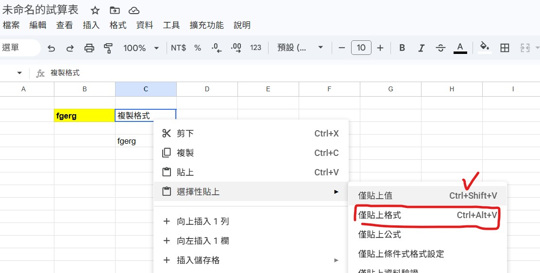

就是在google sheet 這個快捷鍵 ctrl+shit+V 是可以執行,但是 ctrl+alt+V 就是沒反應,然後在google 雲端硬碟中 隨便選一個檔案 點擊滑鼠右鍵 表單中道 重新命名 ctrl+alt+E 也是沒反應,其它單純的 ctrl +F 或是 Ctrl+C 那些兩個案件的組合都可以唯獨  ctrl+alt+V  ctrl+alt+E 不行,就這樣簡單的組合HOTKEY 我就不明白 為什麼不行?所以我受不了再買了一個elgato 的就沒有這個問題。但還是希望貴司能調整一下韌體 或軟體部份 這樣這台D200H還可以放辦公室用
发表于 2026-4-13 19:04:42 | 显示全部楼层
jimmychannn 发表于 2026-4-5 19:02
就是在google sheet 這個快捷鍵 ctrl+shit+V 是可以執行,但是 ctrl+alt+V 就是沒反應,然後在google 雲端 ...
好的,问题已知晓,已安排后续版本排查解决。
