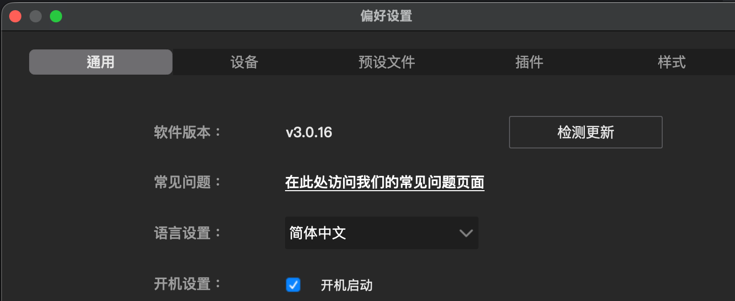

 楼主| 发表于 2026-3-27 01:09:54 | 显示全部楼层
Ulanzi 发表于 2026-3-26 17:55
客官,请息怒,对于您的批评指正,我们表示虚心接受,有些需求实现后,可能有综合的考虑,如果无法满足,您 ...
1. 问题依旧,会污染剪贴板
2. 没有任何变化
3. 首先,使用拓展坞是必须,你如果让我去掉扩展坞才能使用,那么这个产品也没必要用了。我的是 macmini M4 pro,有3个雷雳5的口,使用的外设是 USB3.2 的,只插 D200H 也能够复现延时问题,3个口一个显示器,一个是系统盘,另一个我不可能所有键盘鼠标电容麦都不插,来为了用你这个 D200H,前面两个 usbc,一个用来插外置硬盘柜,另一个用来做 ios 的开发调试(我是开发 ios 应用的),每一个口都有用,所以无法空出一个口来专门插 D200H。你如果认为是扩展坞的问题,你可以寄你觉得没问题的扩展坞给我配合测试。
其次,我那天反复测试,拔掉所有其他的外设,只留 D200H,问题依旧。
第三,我就算直接把 D200H 插到 macmini 上的 usbc 口没有用任何扩展坞连接,问题也依旧。
我为了反复测试,发现了能够稳定复现的方法:
1. 用 Parallels Desktop 安装一个 macos
2. 把 Parallels Desktop 里面的 macos 跑起来
3. 来回切换 Parallels Desktop 内系统的窗口和macos 本身的窗口
4. 移动鼠标,你会发现异常卡顿。
5. 拔掉 D200H 后恢复正常。
以上测试,仅为稳定复现,实际日常使用中即使不使用 Parallels Desktop,依然频发卡顿,只是不太容易复现。
