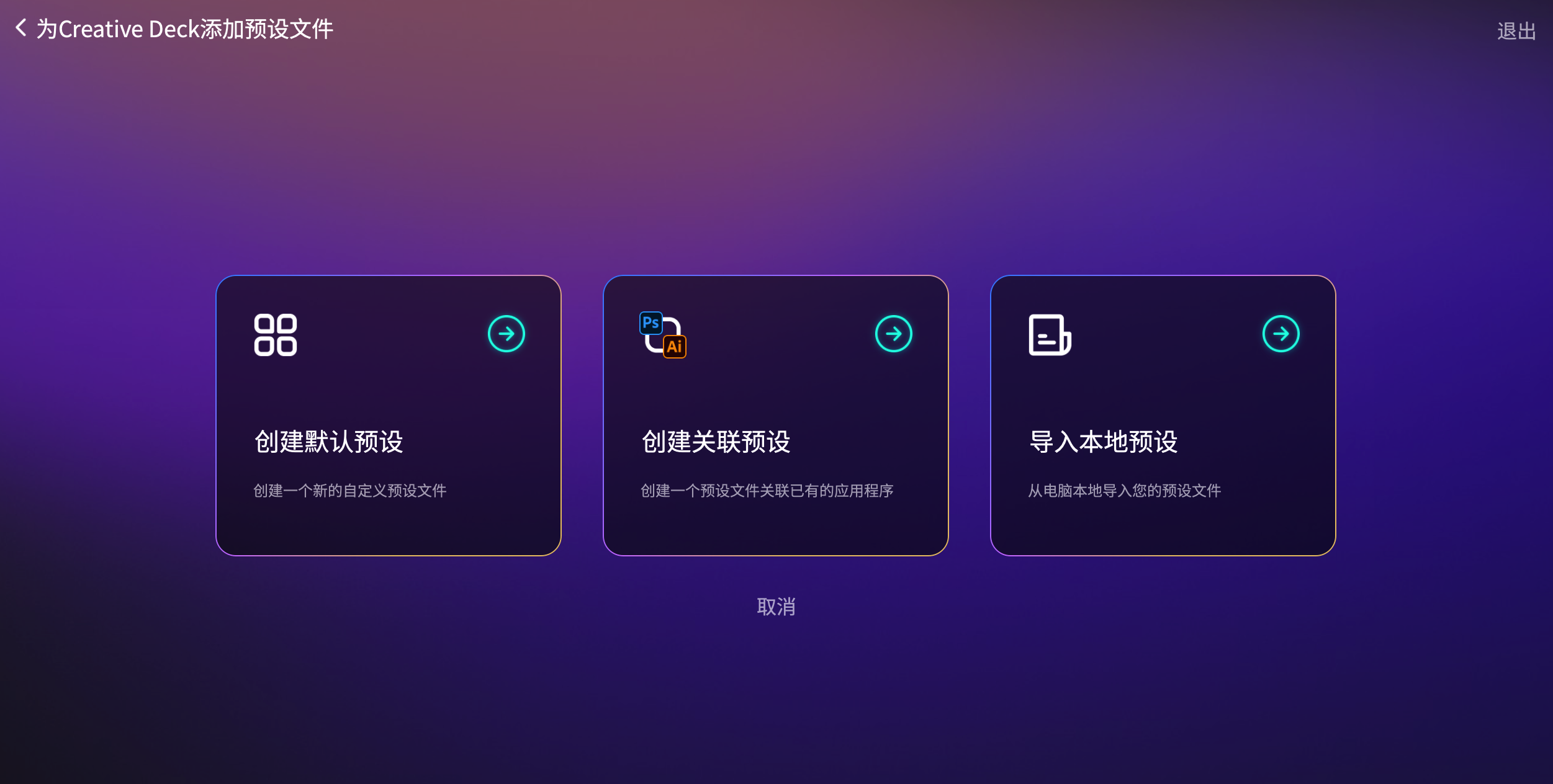

目前预设文件只有创建默认预设、创建关联预设、导入本地预设3种
我一开始用这个软件不太熟悉,我是下载并导入了商城提供的Vibe Coding For H200X,然后我自己修改为Trae IDE专用的,但是我当时还不知道有关联预设这个好东西,但是不谋而合,想到一起了,我心想,既然D200X有各种针对不同场景不同软件的预设,那么每切换一个应用都要打开Ulanzi Studio来手动切换预设,岂不是很不方便?如果能自动识别当前电脑前台激活在用的软件,自动切换就好了,还想着提建议,结果发现原来官方就有这个能力。
可是当我发现这个的时候,实际上我的Trae IDE的这个预设已经配置好了13个按钮和3个旋钮了,而我这时候发现没有办法去关联任何一个软件,无奈,只能重新按照上面图片中点击第二个,重新创建,这时候发现创建关联预设的时候可以选择本机的软件,会自动以这个软件的图标来作为预设图标,并且逐一再次把13个按钮和3个旋钮选择图标、设置快捷键,输入按键名称,包括配置好3个旋钮,这个工作量很大,最后我特意切回软件自带默认的预设,然后打开Trae IDE发现的确可以自动切换。很好。
可问题来了,为什么我之前创建好的预设,就不能设计一个后关联的功能?非要重新创建?十分的不方便。或者哪怕新创建关联预设,然后再导入本地预设,把我之前的预设备份导出在本机的文件可以导入进来,也可以省却我大量的重新设置的时间和精力啊,这一点可以想办法去优化一下,这个很有必要

对新手用户来讲,的确有一个摸索阶段,针对app绑定预设,收集到一些用户遇到的常见问题,也单独拧出来,大家留意下:
1、功能不生效,键盘没有自动切换?
1.1 确认Ulanzi Studio运行状态:必须确保Ulanzi Studio正在运行中(也可后台运行),直接退出软件会导致功能失效。
1.2 检查绑定是否失效:返回设置,确认绑定的应用程序名称是否准确。某些软件更新之后,启动程序路径会变化,会显示多个程序窗口,请重新进行绑定。
1.3 为确保启动路径的一致性,请优先启动要绑定的APP,然后再到Ulanzi Studio-设置-预设文件 进行绑定,通过自动识别出来的app列表绑定,不要通过“其它”路径选择,容易选择错误路径。
2、绑定了错误的应用程序,如何修改?
2.1 进入“预设文件”设置,选中该预设,在右侧的自动切换下拉菜单中选择正确的应用程序,新的选择将覆盖旧的绑定。
3、如何完全关闭某个预设的自动切换?
3.1 进入“预设文件”设置,选中该预设,在右侧的自动切换下拉菜单中选择 “无” ,取消绑定。
