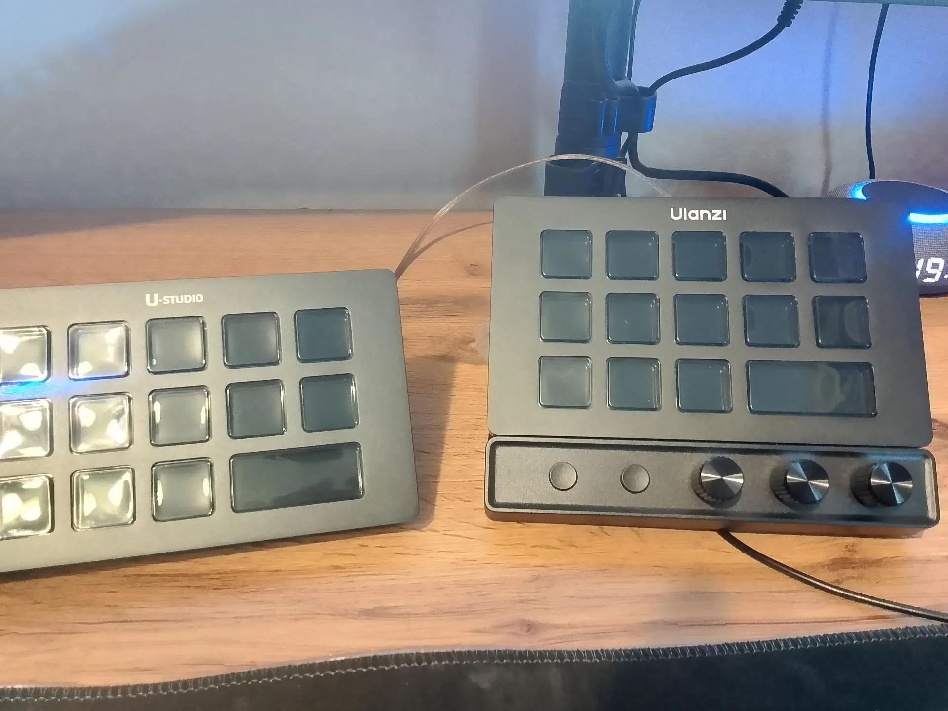

Купил второй девайс от ulanzi. ulanzi d200x.Поключил одновременно в пк и ulanzi d200  и d200x
В итоге. ulanzi d200 моргает но не включается, ulanzi d200x превратился в кирпик черные экраны ни на что не реагирует, кабели менял, вставлял устройства по отдельности ничего не помогло.

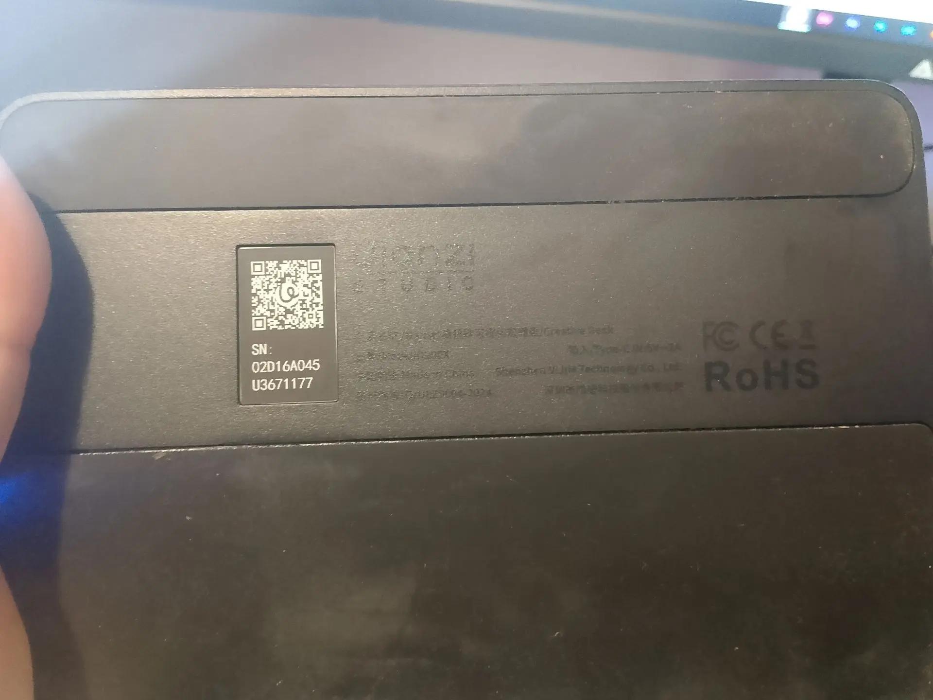

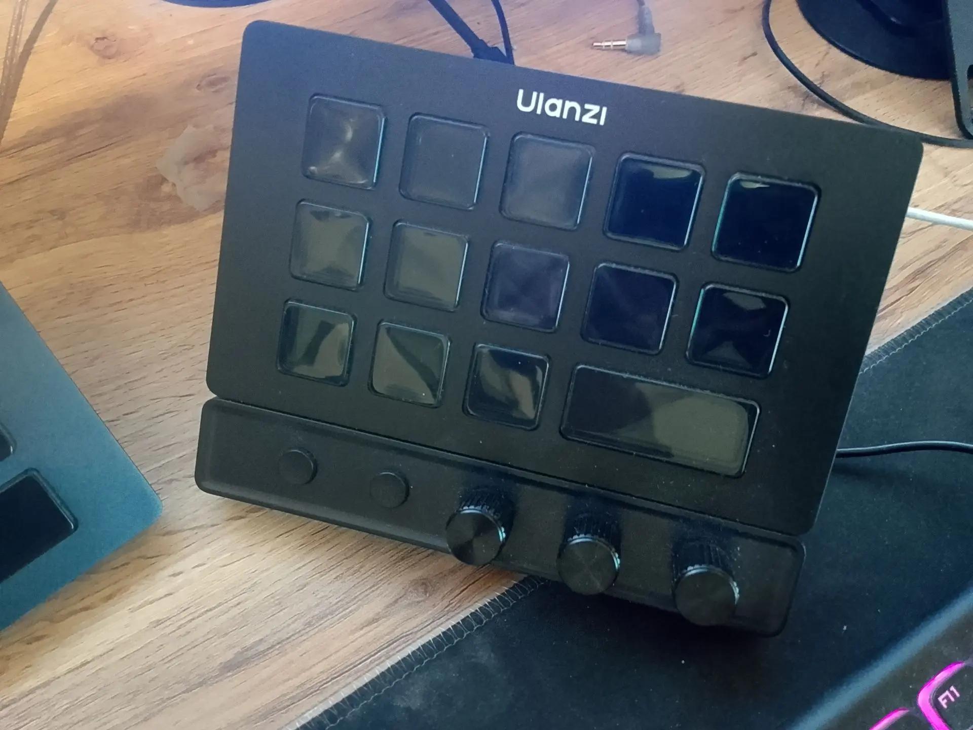

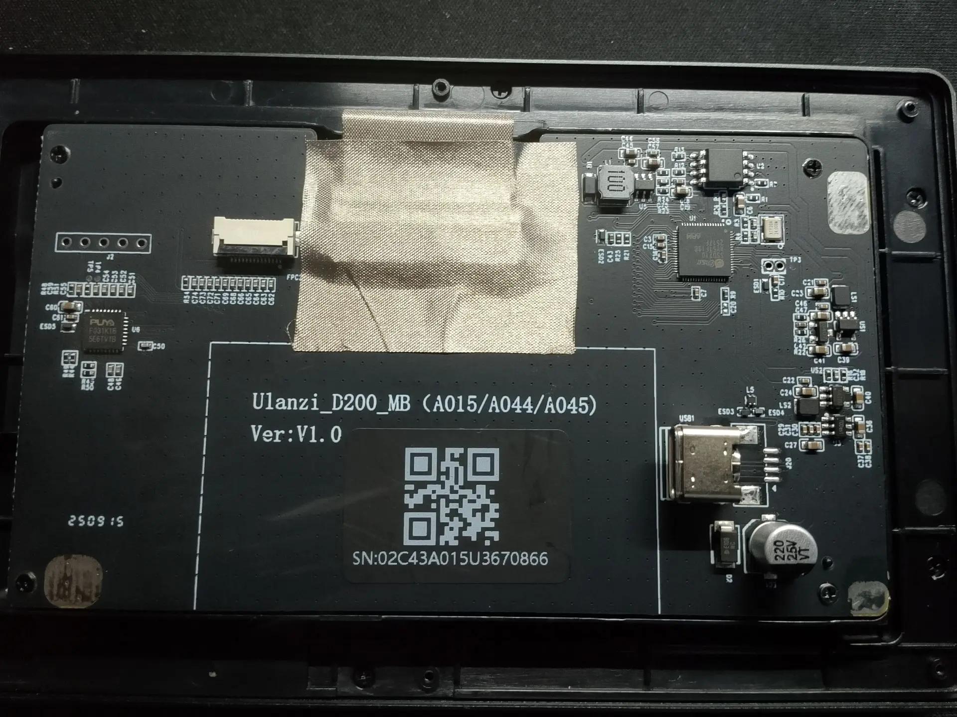

Я так понял что-то случилось с прошивками устройств.Подскажите,что мне делать? 32f23f23f23f23.jpg 3223f.jpg 3f23f32.jpg IMG_20260618_185403.jpg
Вот так загорается и гаснет

1,based on the D200 device’s performance, if you’ve already troubleshot the issue by connecting it directly, trying different USB ports on your computer, using a different data cable, and even connecting it to a different computer, and the device is still exhibiting the same behavior, this indicates a hardware malfunction rather than a firmware issue. Please contact our after-sales customer service for assistance.
2,For the D200X device, please ensure that it is connected to the correct USB port. It must be connected to the USB port next to the HDMI port to power on properly; data will not be transferred through any other USB ports.
