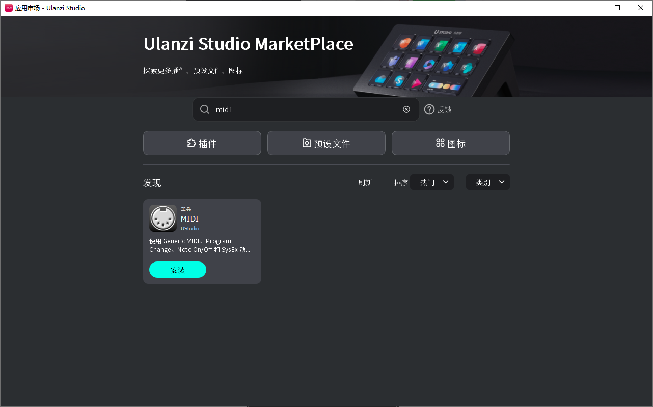

2. 安装MIDI插件
启动Ulanzi Studio,点击右上角的“应用商店”,搜索 MIDI 并下载安装。安装完成后,可以把按钮类功能拖到按键,也可以把旋钮类功能拖到旋钮位置。

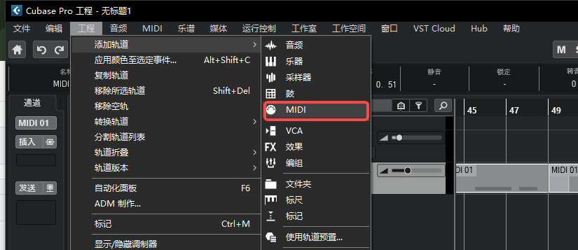

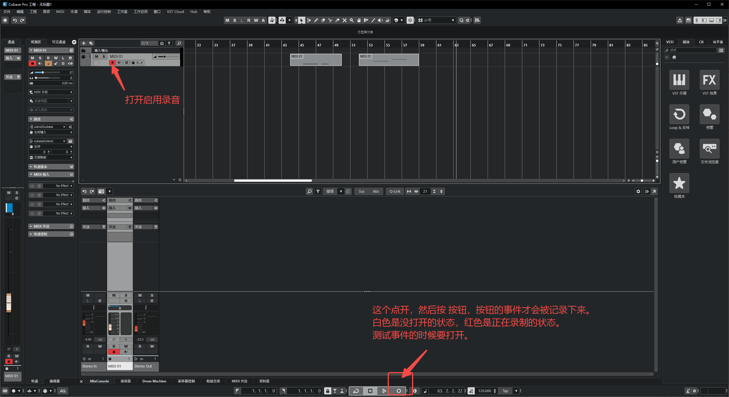

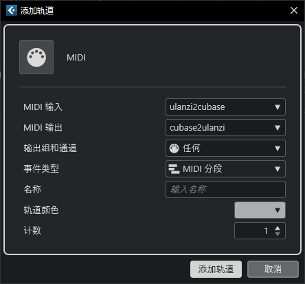

Windows环境建议安装loopMIDI,并新建 ulanzi2cubase、cubcase2ulanzi、ulanzi sysex 三个端口。随后安装Cubase,新建空白工程,添加MIDI轨道,输入端口选择 ulanzi2cubase,输出端口选择 cubcase2ulanzi,通道选择“任何”。录制按钮需要保持开启,测试事件时点击录制后才能在轨道上看到事件。
图1:在Cubase中添加MIDI轨道。

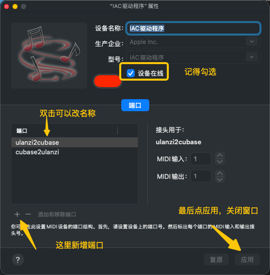

macOS环境可打开“音频 MIDI 设置”,在“窗口 -> 显示 MIDI 工作室”中启用IAC驱动程序,并新建 ulanzi2cubase、cubcase2ulanzi、ulanzi sysex 三个端口。Cubase工程内的轨道端口配置方式与Windows一致。
图4:macOS音频MIDI设置中的IAC驱动程序。

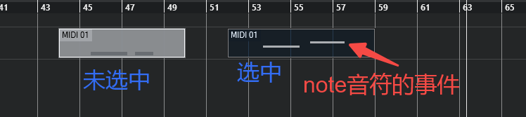

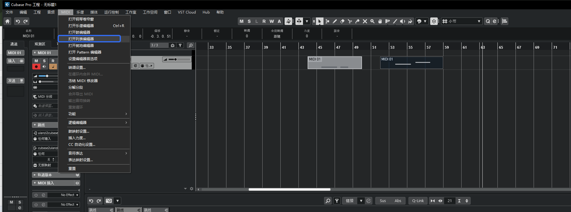

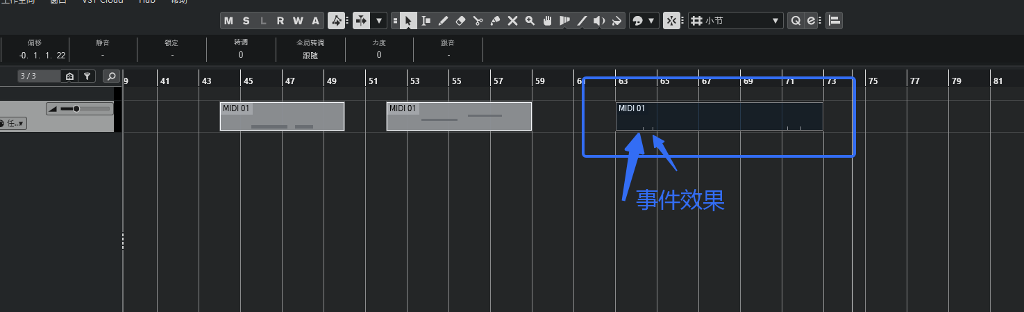

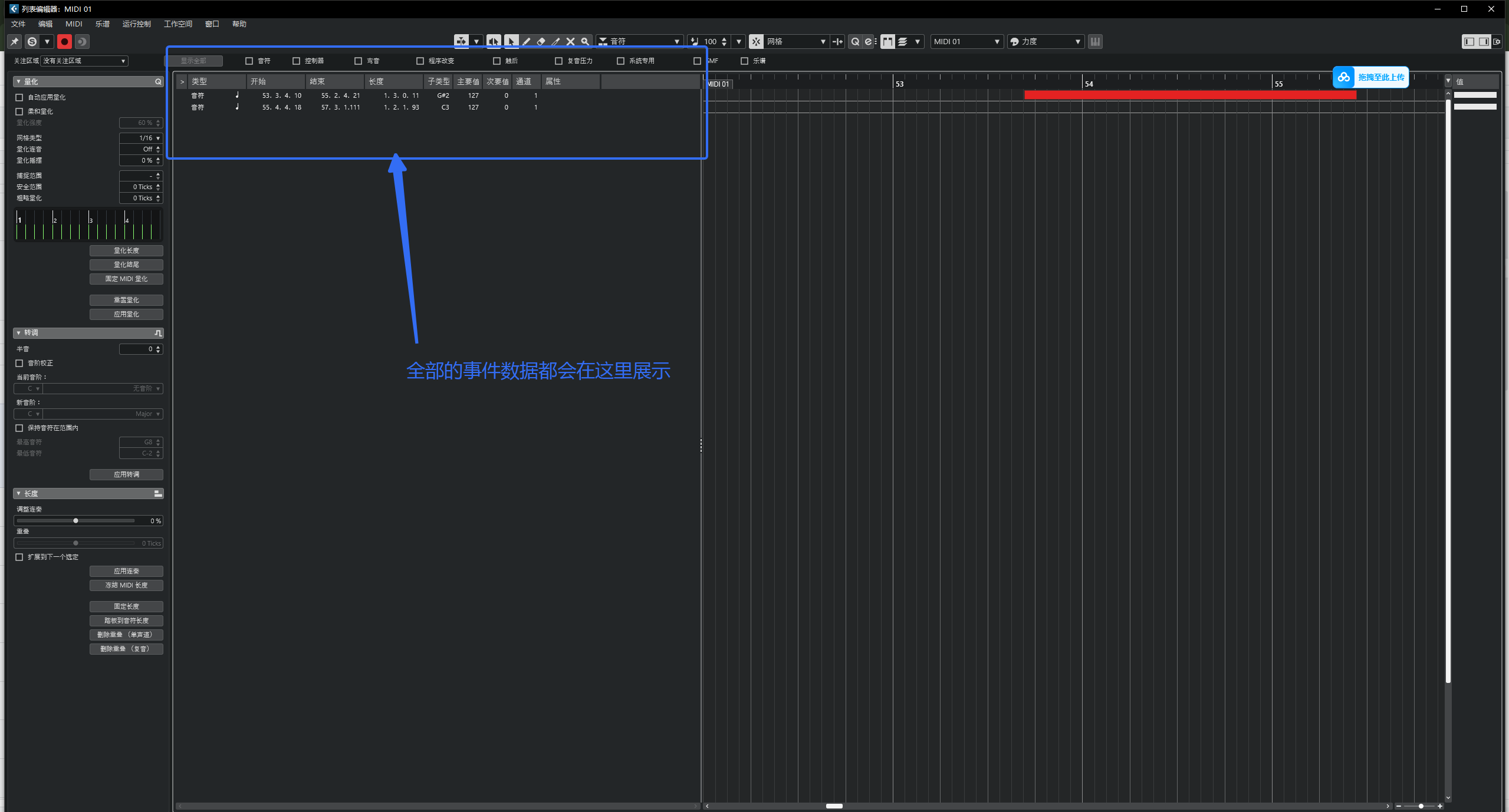

选择MIDI输出端口 ulanzi2cubase,自由选择音符,力度可设置为127,松键力度可设置为0。Cubase点亮录制按钮后,push模式会在按下时产生事件、松开时停止;toggle模式会在每次按下后切换事件状态。录制完成后,可选中片段并打开“MIDI -> 打开列表编辑器”查看具体参数。
图5:音符事件状态示例。
图6:Cubase中录制到的音符事件。
图7:在列表编辑器中查看音符参数。
2. 程序变更

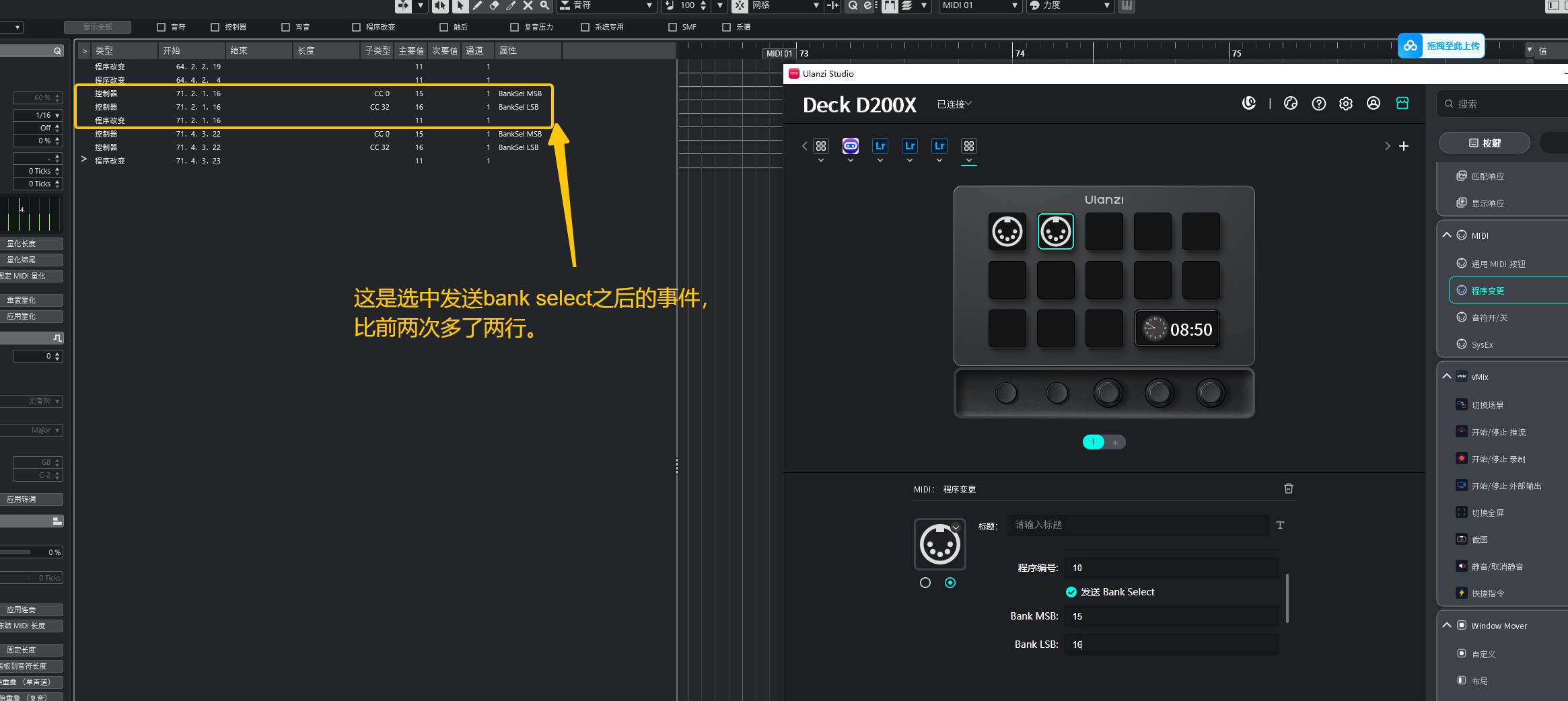

选择MIDI输出端口 ulanzi2cubase,并填写0-127范围内的程序编码。部分DAW会把Program Change显示为1-128,因此在Cubase中输入10可能显示为11。Bank Select为可选项,勾选并填写后才会发送。
图8:程序变更事件示例。
图9:查看Program Change相关参数。

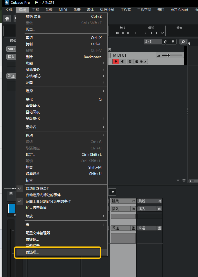

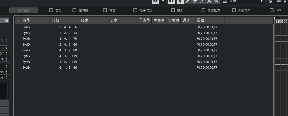

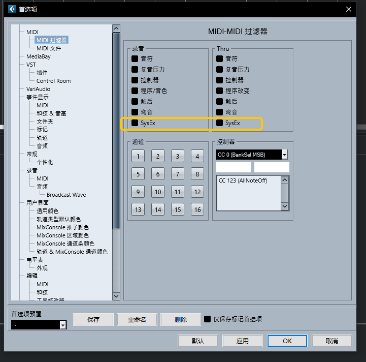

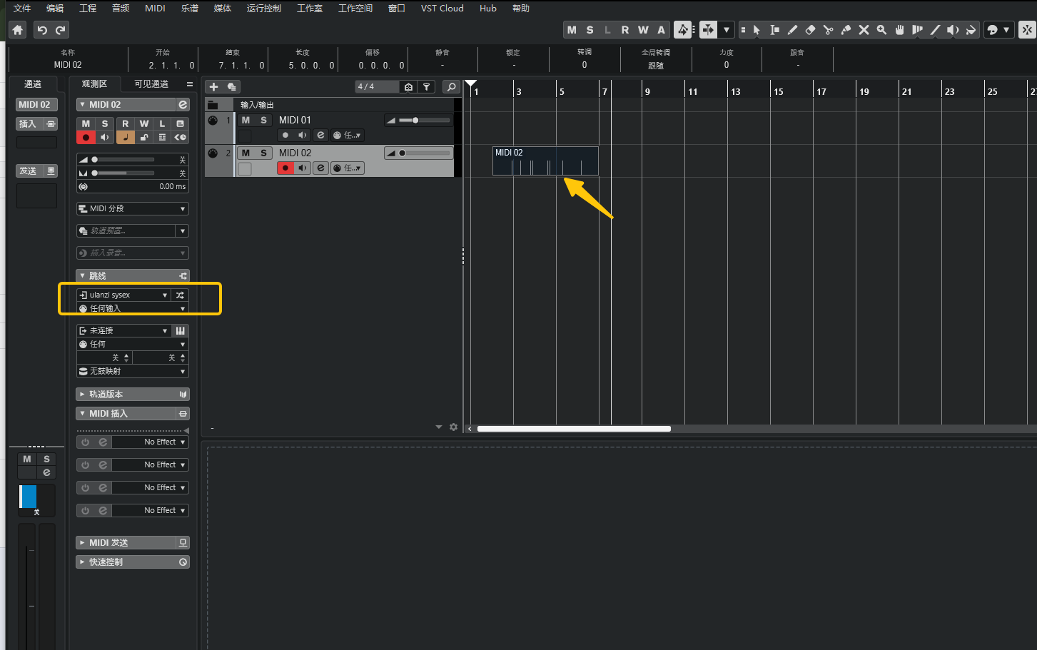

在Cubase中进入“编辑 -> 首选项 -> MIDI过滤器”,确认SysEx未被勾选,否则SysEx不会被记录。建议使用 ulanzi sysex 端口专门测试SysEx,在Cubase中新建MIDI轨道并把输入端口设为 ulanzi sysex;Ulanzi侧选择相同输出端口后填写SysEx消息即可。
图10:进入Cubase首选项。
图11:确认MIDI过滤器未过滤SysEx。
图12:Cubase中录制SysEx事件。
图13:在列表编辑器中查看SysEx参数。

选择MIDI输出端口 ulanzi2cubase、MIDI输入端口 cubcase2ulanzi,再选择消息类型、填写控制编号、开启值和关闭值。录制后打开列表编辑器,可以确认Cubase是否收到对应事件。测试完SysEx后,请把录制轨道切回 ulanzi2cubase,避免端口不对应导致录制不到数据。

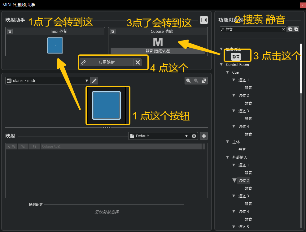

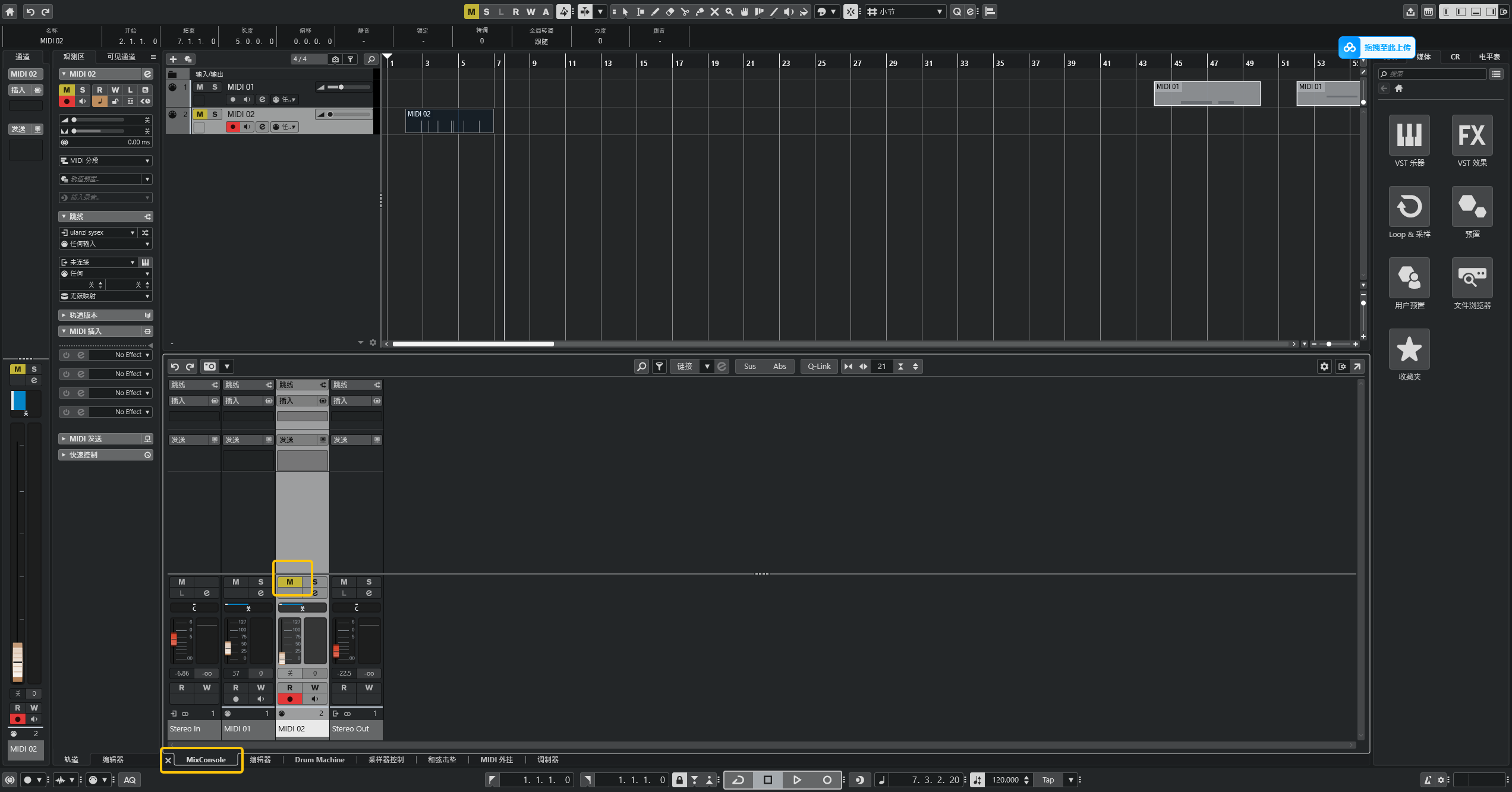

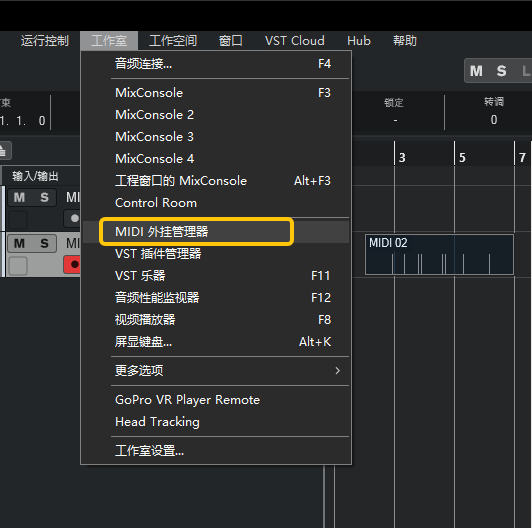

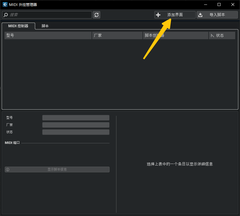

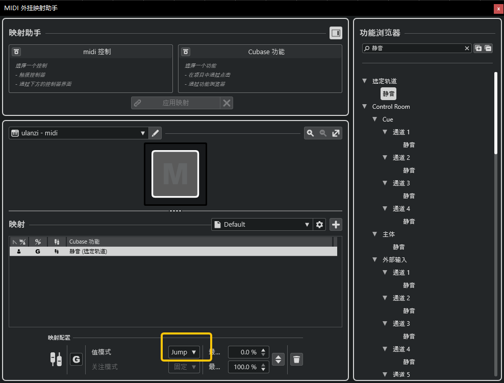

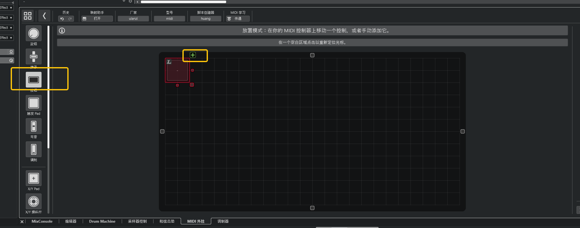

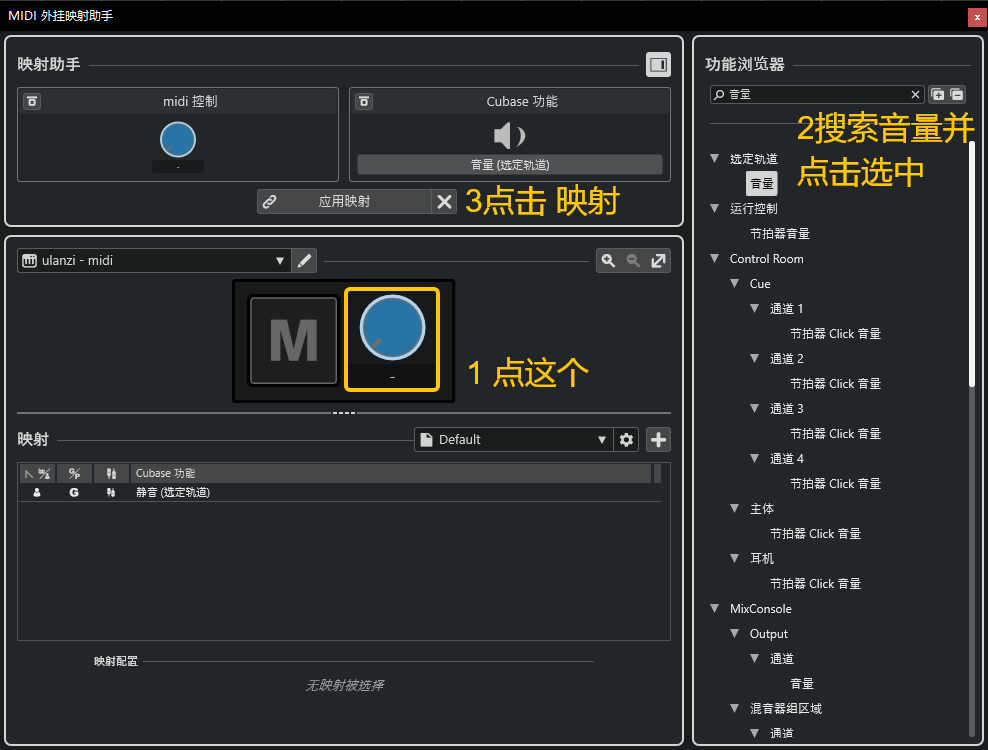

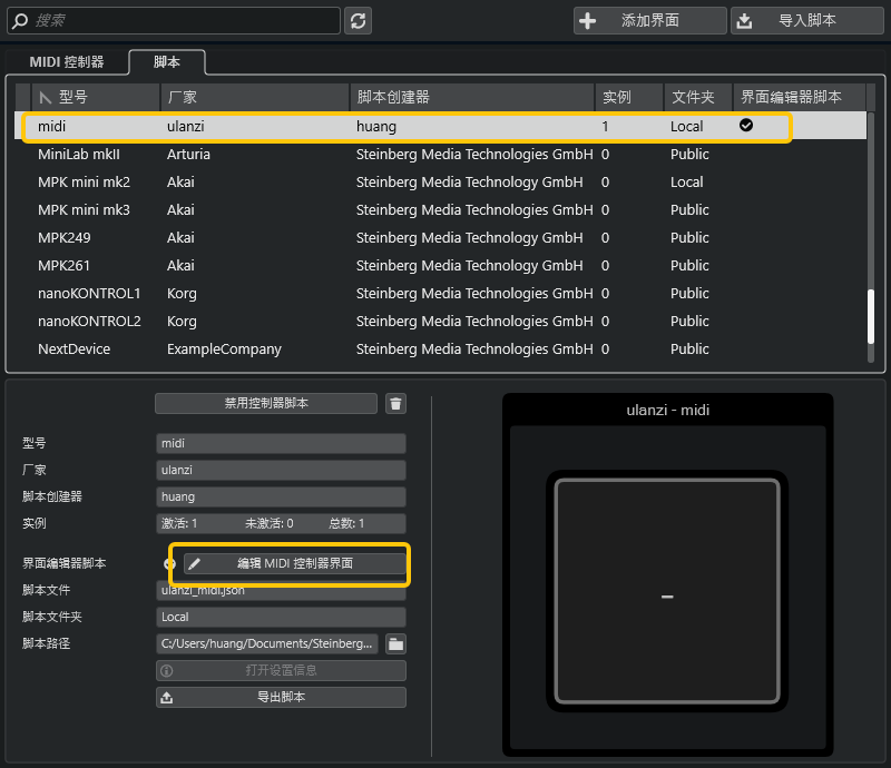

Ulanzi侧可设置通道1、消息类型“控制变化”、控制编号1。Cubase侧打开“工作室 -> MIDI外挂管理器”,添加厂家和MIDI控制器界面,输入端口选择 ulanzi2cubase,输出端口选择 cubcase2ulanzi。为按钮添加控制变化消息,通道和CC#保持一致,再进入映射助手并应用映射。切到MixConsole后,按下按钮即可让选定轨道的M标志高亮,松开后恢复。
图14:打开MIDI外挂管理器。

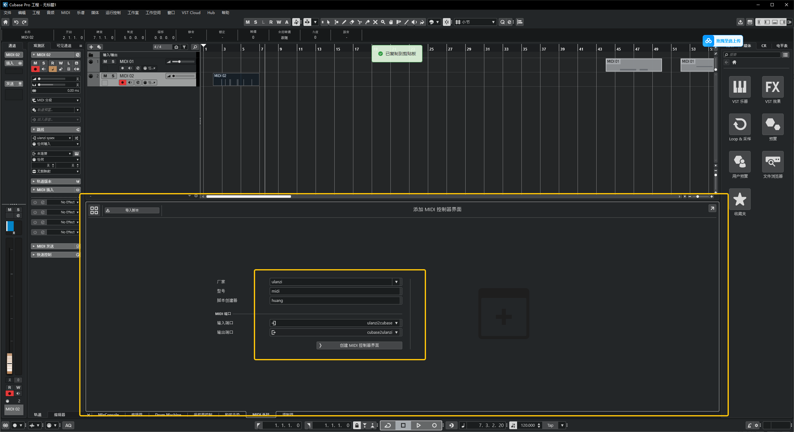

图15:添加MIDI控制界面。

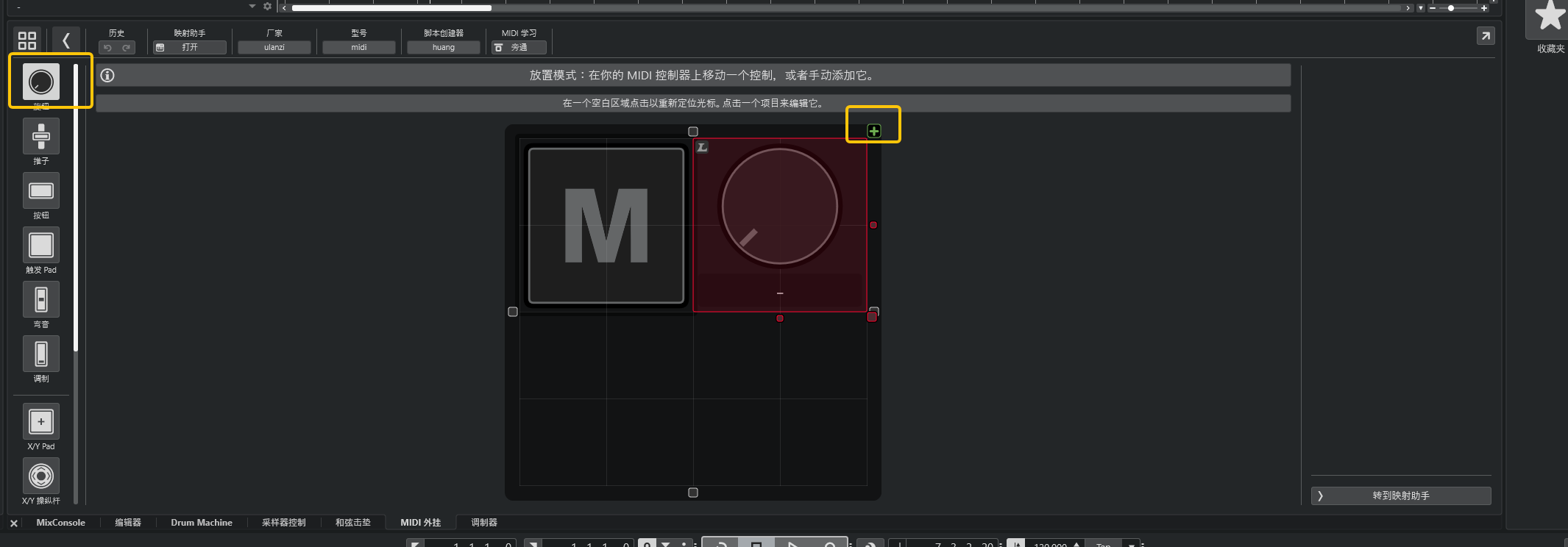

图16:创建MIDI控制器界面。
图17:在控制界面中添加按钮。
图18:配置按钮的控制变化消息。
图19:通过映射助手应用按钮映射。
图20:检查映射记录和值模式。
图21:MixConsole中按钮联动效果。

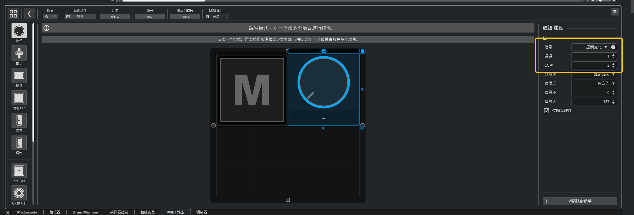

6. 通用MIDI旋钮联动Cubase

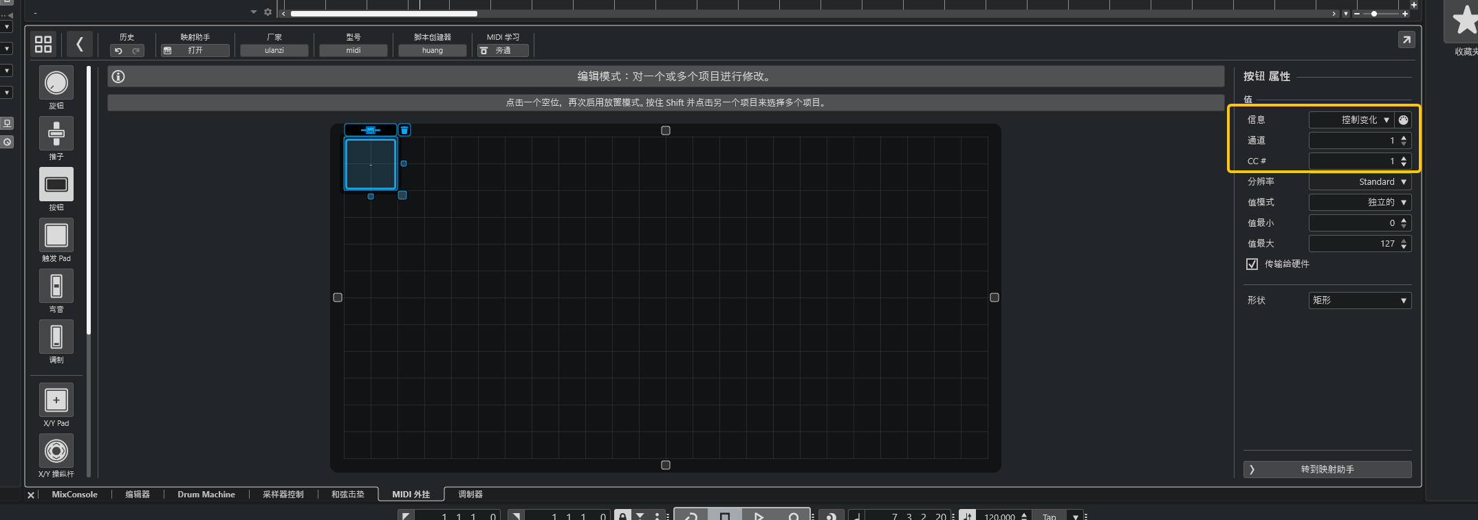

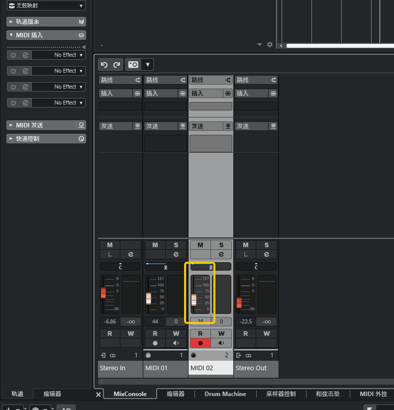

Ulanzi侧可设置通道1、消息类型“控制变化”、控制编号2。Cubase侧进入已经创建的MIDI控制界面,为旋钮添加控制变化消息,通道和CC#与Ulanzi保持一致,并通过映射助手绑定到MixConsole音量推子。转动旋钮后,选定轨道音量推子会随之上下移动。
图22:编辑已有的MIDI控制界面。
图23:在控制界面中添加旋钮。
图24:配置旋钮控制变化消息。
图25:通过映射助手应用旋钮映射。
图26:MixConsole中音量推子随旋钮移动。
