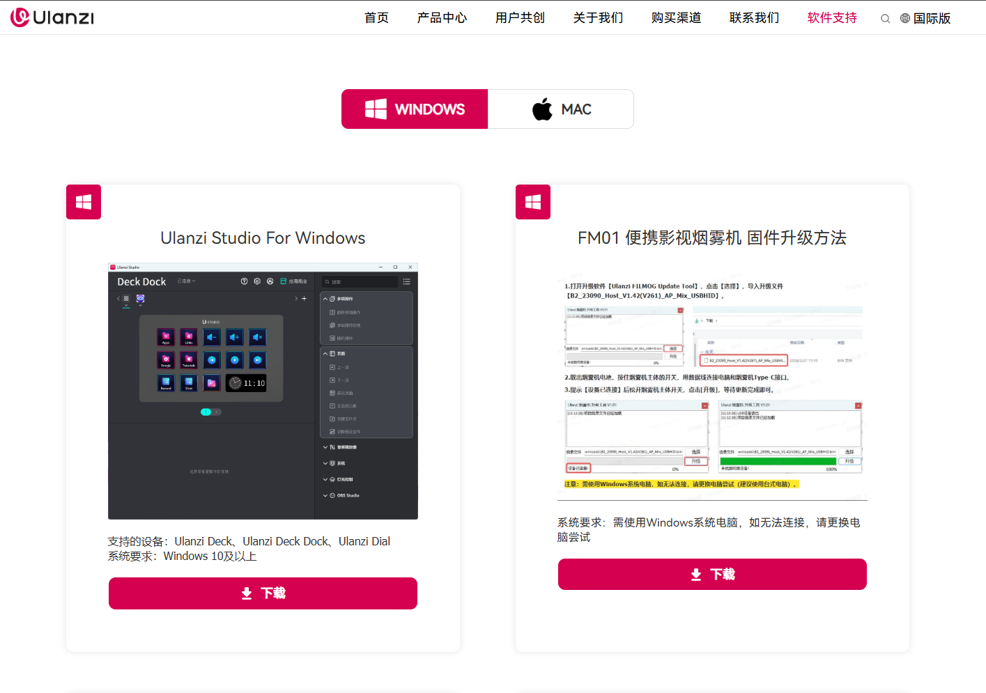

1. 安装Ulanzi Studio
访问官网下载并安装UlanziStudio软件。

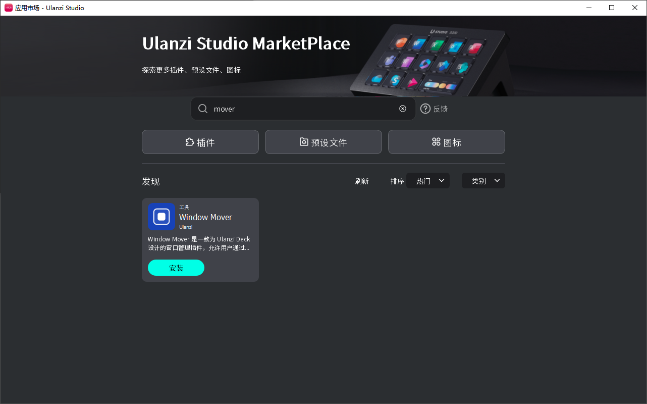

2. 安装Window Mover插件
启动Ulanzi Studio,点击右上角的“应用商店”,搜索 Window Mover 并下载安装。安装完成后,在插件列表中找到对应功能并拖入按键。
