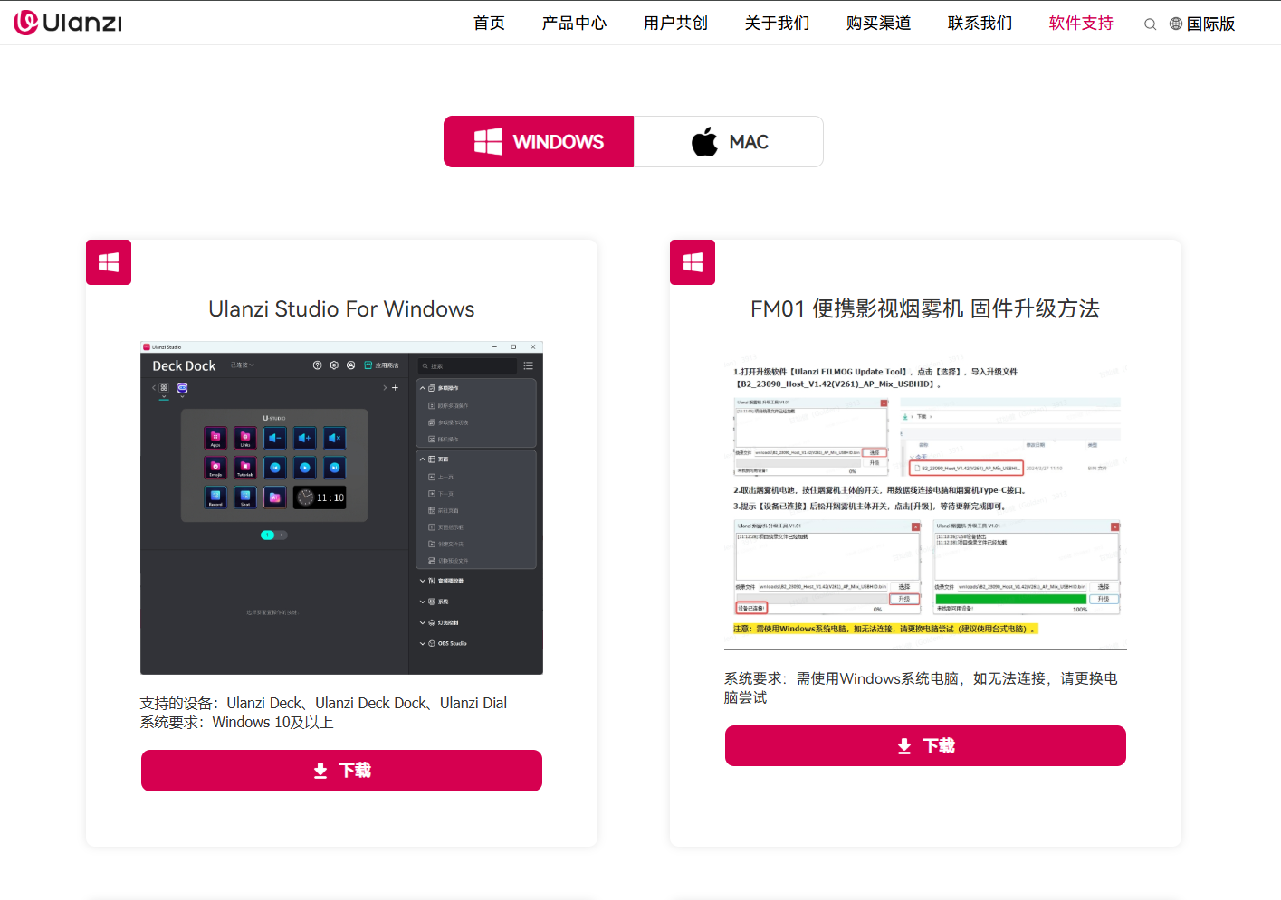

1. 安装Ulanzi Studio
访问官网下载并安装UlanziStudio软件。

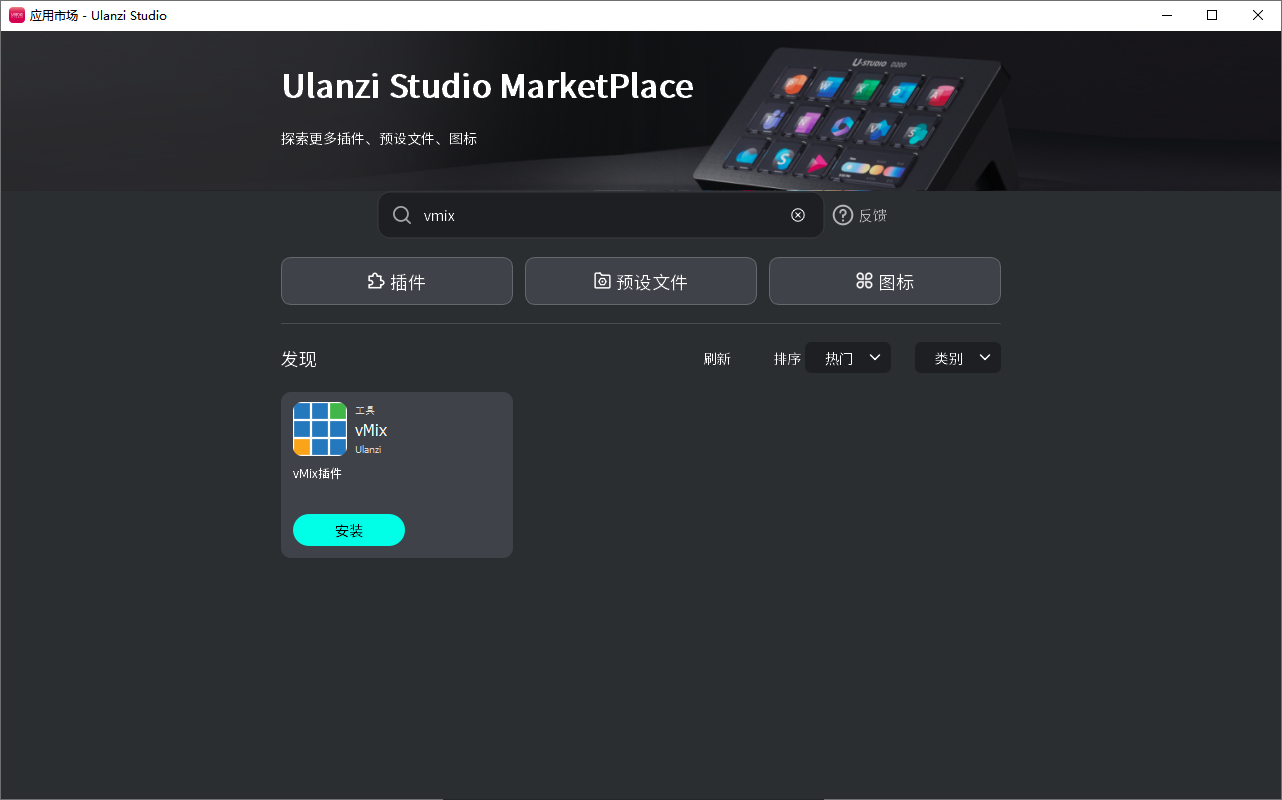

2. 安装vMix插件
启动Ulanzi Studio,点击右上角的“应用商店”,搜索 vMix 并下载安装。该插件主要面向Windows环境。

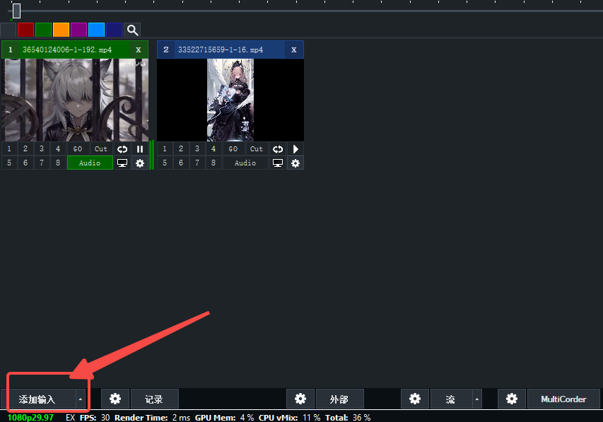

1. 访问 https://www.vmix.com/ 下载并安装vMix,免费版可试用60天。打开vMix后,建议先添加多个输入源,这样切换场景和输入源状态变化会更容易观察。

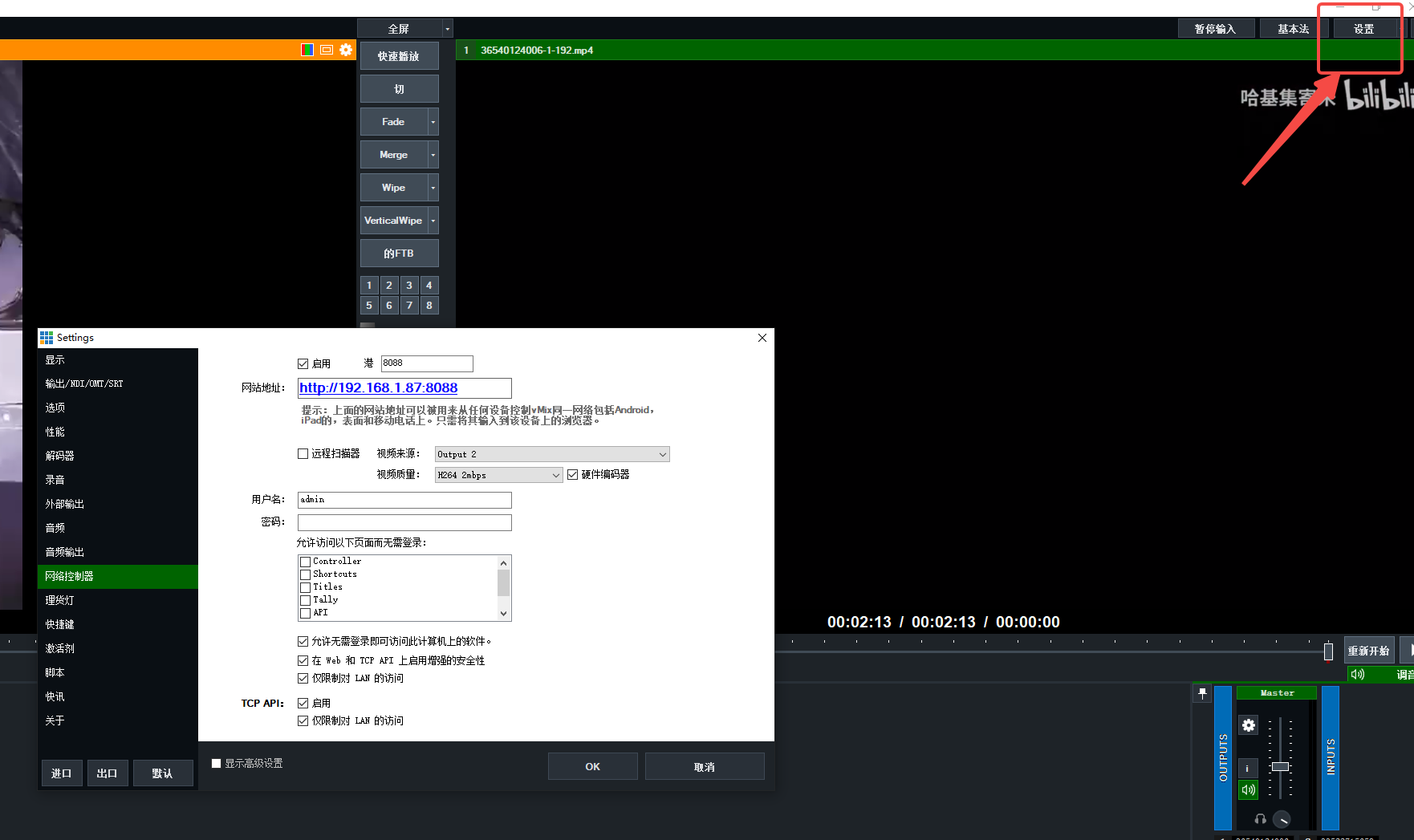

2. 拖入vMix插件动作后,插件会自动连接vMix。如果你在vMix中修改了网络控制器端口,需要同步修改插件“连接”里的端口信息,然后重新连接。
3. vMix官方功能列表可参考 https://www.vmix.com/help29/ShortcutFunctionReference.html ,参数说明可参考 https://www.vmix.com/help29/DeveloperAPI.html 。
图1:vMix网络控制器端口信息。

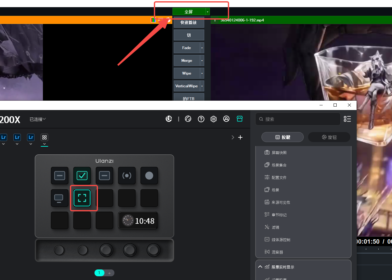

“开始/停止推流”“开始/停止录制”“开始/停止External”都是状态切换类动作,按下按钮即可在开始和停止之间切换。“切换全屏”会切换vMix中的全屏状态,状态会高亮或取消。
图3:切换全屏状态高亮示例。
