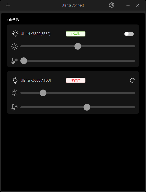

二、先在 Ulanzi Connect 中连接 K6500
启动 Ulanzi Connect,在设备列表中添加 K6500。设备显示“已连接”后,先在 Ulanzi Connect 中测试灯光是否可以正常开关,并拖动亮度、色温滑块确认设备可控。
Ulanzi Connect 中的 K6500 设备列表
设备卡片上的太阳图标滑块控制亮度,温度计图标滑块控制冷暖色温。
Ulanzi Connect 中的亮度和色温控件
如果 Ulanzi Connect 自己无法发现或控制 K6500,SimHub 插件也无法通过 LightMasterBridge 控制它。请先处理蓝牙连接或设备状态,再继续安装插件。

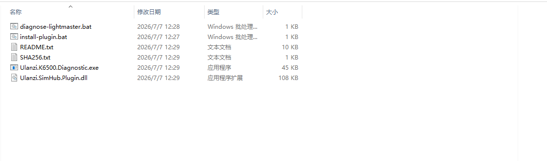

解压本帖附件,可以看到以下文件:
插件压缩包内容
插件压缩包内容
推荐安装方法:
1. 关闭 SimHub。
2. 运行
  1. install-plugin.bat
,并传入 SimHub 安装目录。
3. 或者手动把
  1. Ulanzi.SimHub.Plugin.dll
复制到 SimHub 安装目录。
4. 重新启动 SimHub。
本机安装路径示例:
  1. install-plugin.bat "D:\Program Files (x86)\SimHub"
也可以直接复制为:
  1. D:\Program Files (x86)\SimHub\Ulanzi.SimHub.Plugin.dll
压缩包中的其他文件:
  1. Ulanzi.K6500.Diagnostic.exe
:LightMasterBridge 诊断工具。
  1. diagnose-lightmaster.bat
:一键检查插件能否访问 LightMaster。
  1. README.txt
:完整中文使用说明。
  1. SHA256.txt
:发布文件校验值。

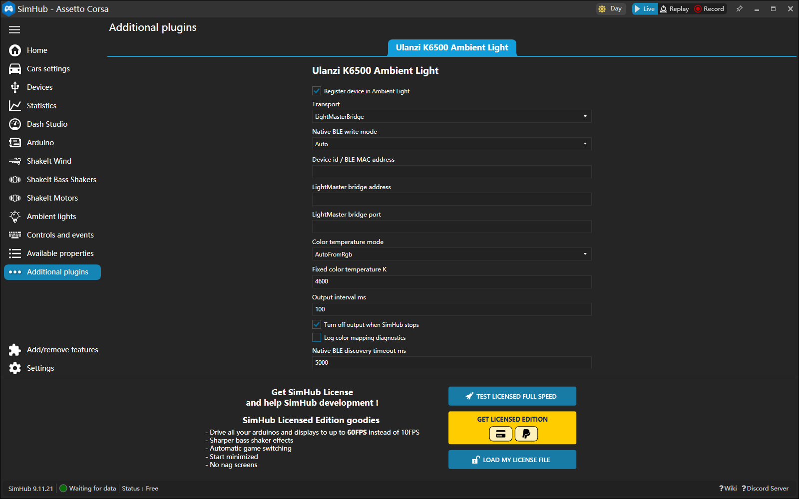

四、检查插件推荐配置
进入:
  1. SimHub -> Additional plugins -> Ulanzi K6500 Ambient Light
SimHub 中的 Ulanzi K6500 插件配置
普通用户建议保持以下配置:
配置项推荐值说明
Register device in Ambient Light开启自动把发现到的 K6500 注册到 Ambient Lights
TransportLightMasterBridge1.0.0 推荐控制方式
Native BLE write modeAuto仅 Native BLE 实验模式使用,保持默认即可
Device id / BLE MAC address留空留空才能动态发现全部 K6500
LightMaster bridge address留空自动读取 LightMaster 实际地址
LightMaster bridge port留空自动读取 LightMaster 实际端口
Color temperature modeAutoFromRgb根据屏幕区域 RGB 自动计算色温
Output interval ms100默认输出间隔
Turn off output when SimHub stops按需开启SimHub 退出时关闭本次运行注册的灯光输出
Log color mapping diagnostics关闭只在排查色温问题时临时开启
多设备使用时,不要填写
  1. Device id / BLE MAC address
。填写后会固定到指定设备,只适合单设备调试。

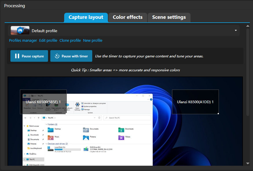

五、在 Ambient Lights 中设置屏幕区域
进入 SimHub 的
  1. Ambient lights
页面。插件发现 LightMaster 中可控的 K6500 后,会在右侧设备列表中显示设备。
Ambient Lights 中发现的 K6500
在
  1. Capture layout
中拖动或调整每台灯对应的采样框,把它放到希望灯光跟随的屏幕区域。区域越小,采样颜色通常越准确、响应也越集中。
为 K6500 设置屏幕采样区域
为 K6500 设置屏幕采样区域
测试时可以在屏幕上显示明显的冷色和暖色画面:
- 屏幕区域越亮,K6500 亮度越高。
- 偏蓝、偏冷的区域会映射到较高 K 值。
- 偏红、偏暖的区域会映射到较低 K 值。
- 灰色或白色区域的 RGB 三通道接近,色温会靠近中性值约 4600K。

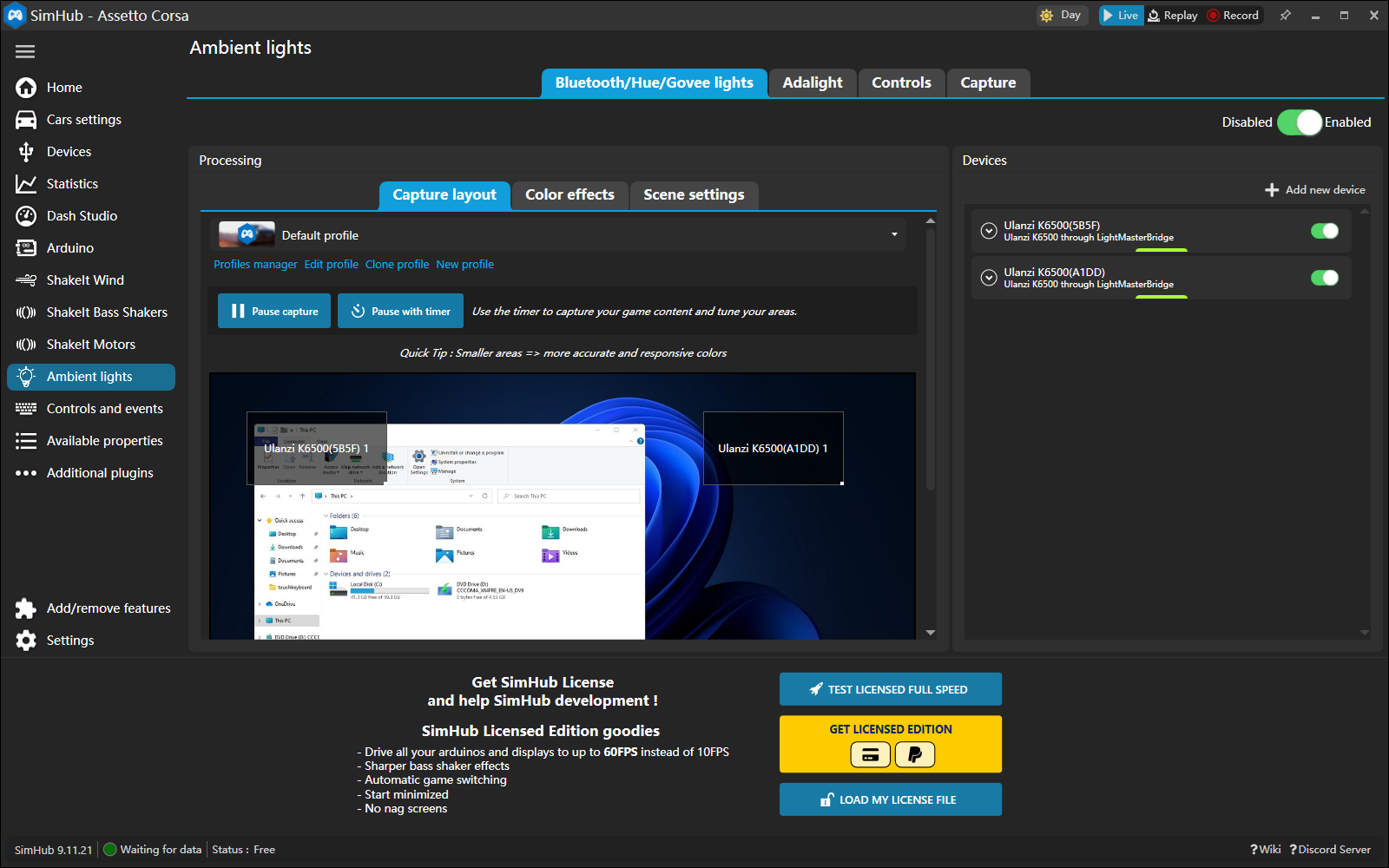

六、多台 K6500
在 Ulanzi Connect 中添加并连接所有 K6500,同时保持插件配置中的设备 ID 为空。插件会为每台灯注册一个独立的 Ambient Light 设备,例如:
  1. Ulanzi K6500(5B5F)
  1. Ulanzi K6500(A1DD)
多台 K6500 在 SimHub 中独立显示
每台设备都可以设置自己的屏幕采样区域,控制命令会使用各自的 LightMaster device id,不会串台。
上图采集时,Ulanzi Connect 中
  1. A1DD
暂时显示未连接,但 SimHub 仍保留了它之前注册的设备和屏幕区域。这是 1.0.0 的配置保护机制,不是插件虚构设备:蓝牙短暂断线或 LightMaster 暂时不可用时,插件不会立即删除已经配置好的 SimHub 布局。
需要按 LightMaster 当前设备状态强制重新同步时,可以重启 SimHub,或触发 SimHub action:
  1. UlanziK6500Rediscover

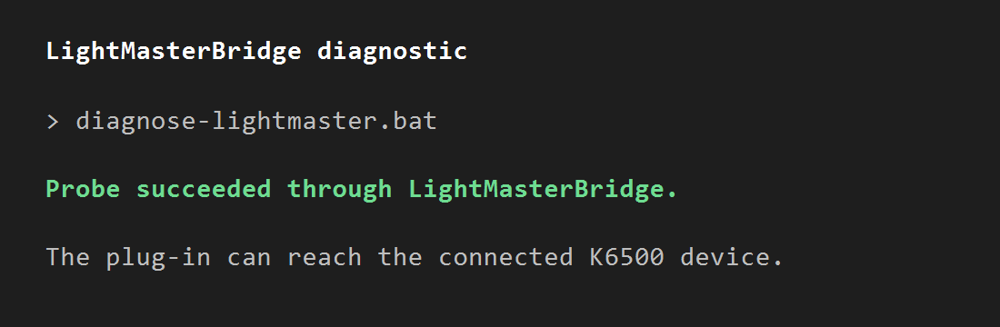

八、快速诊断
保持 Ulanzi Connect 已启动,且至少有一台 K6500 已连接,然后在插件包目录运行:
成功时会看到:
  1. Probe succeeded through LightMasterBridge.
LightMasterBridge 诊断成功输出
