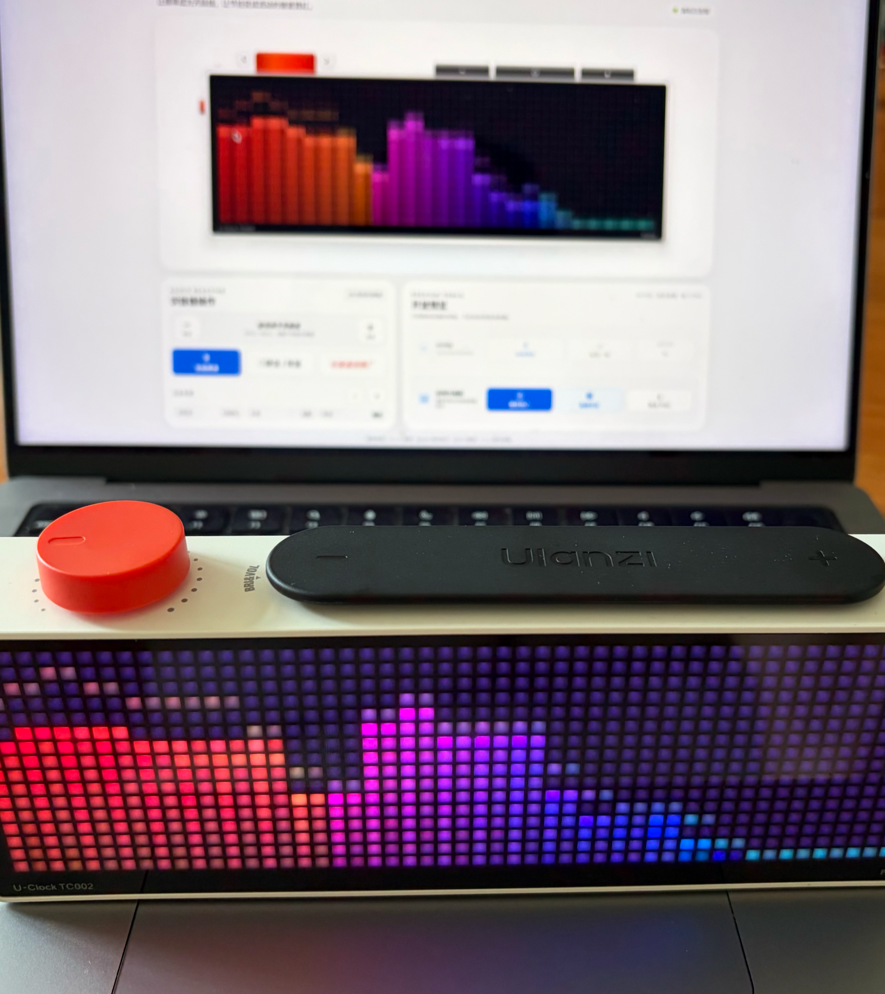

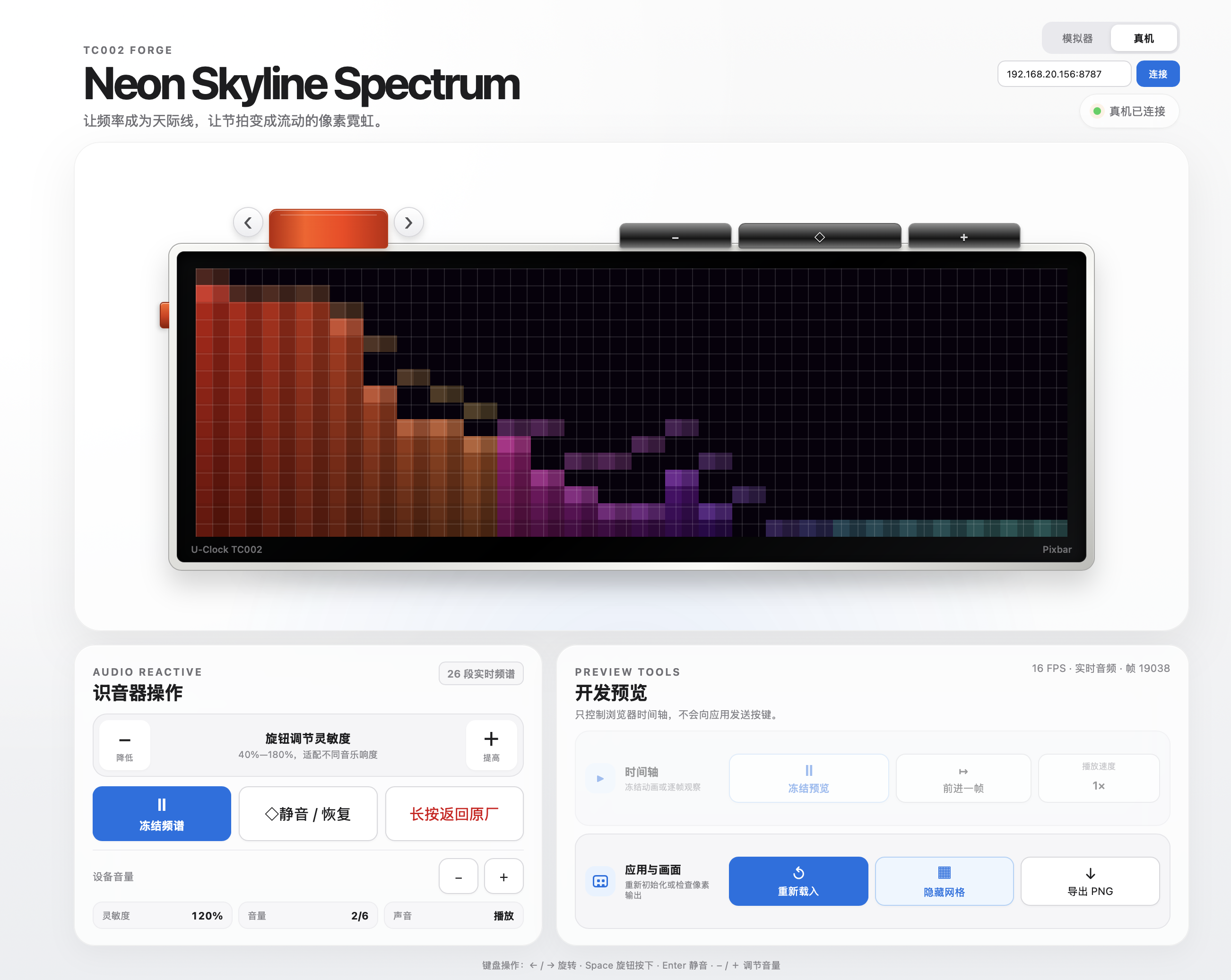

* 官方APP太丑了,重新设计了网页,机器开机,就可以查看机器参数,可以实时同步,并且点击按钮,等等操作
* 自己制作的APP,支持开机立即进入,并且还支持再进入官方应用
* 还支持联网,当成网络播放器
* 支持链接电脑,根据电脑音频,自动播放炫酷特效(注意:不是通过听声音实现的)
* 还有一大堆功能,哈哈哈,最近打算再做个应用商店,可以通过网页,一键安装切换应用
* 顺便一说,我是全程在苹果电脑开发的,Rust写的项目,运行效率超级高
有感兴趣的,可以给我发邮件交流 guoyunlei@live.com

 楼主| 发表于 2026-8-10 19:03:47 来自手机 | 显示全部楼层
reasno 发表于 2026-8-10 18:52
怎么开发的 直接烧硬件吗 还是mqtt
没用mqtt, 直接替换开机的app。里面其实是Linux,app套个壳就能替换。我正在开发一个商城,等我过几天开源出来
