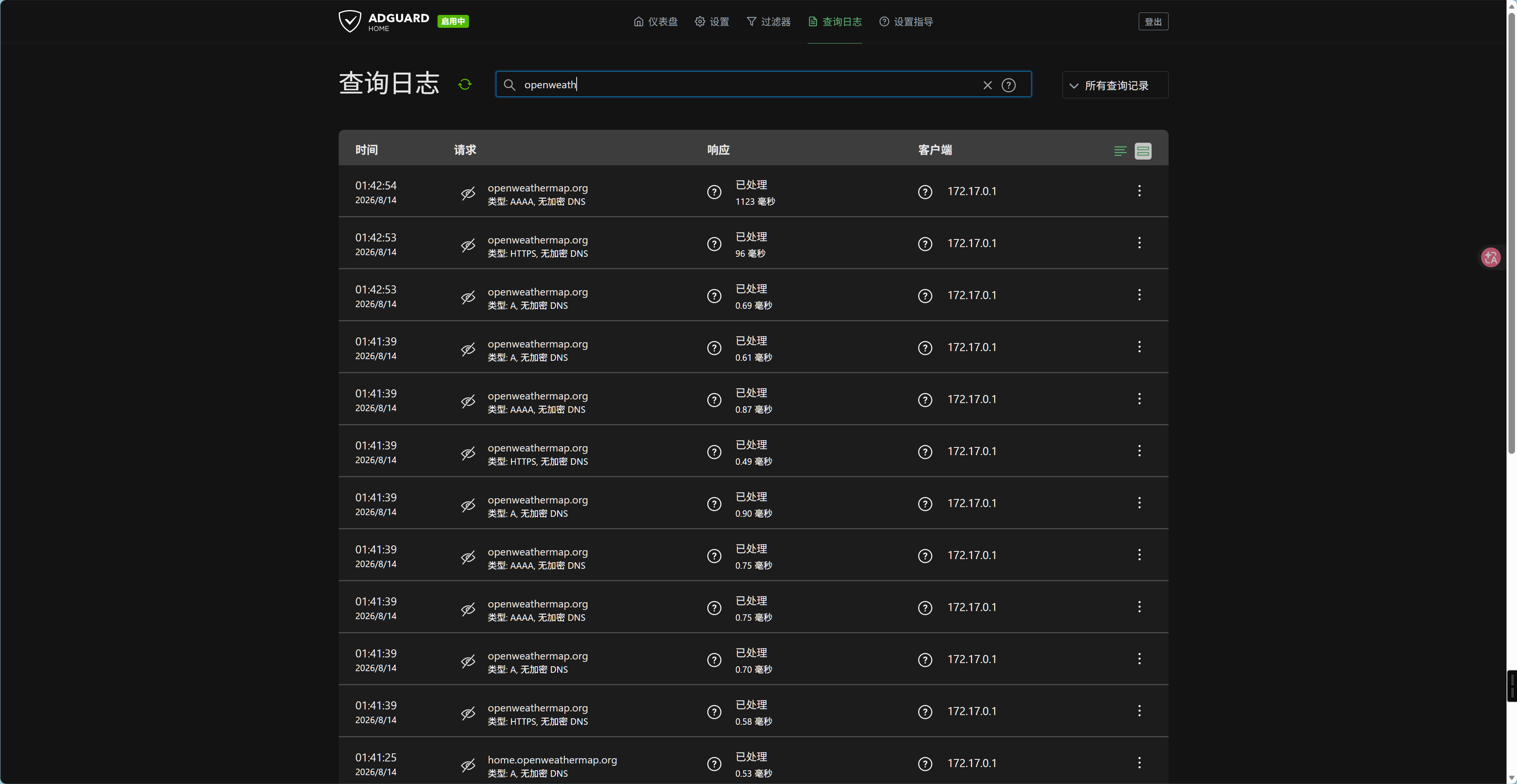

再补一条,最近遇到好几次 天气接口失败的问题了,显示 fail... ,我甚至配置了 openWeather 的 API,仍然出现了 fail 的情况。
家里的网络没有问题,DNS 是本地自建的 Adguard Home,且本次不是 DNS 的问题,因为最近一次的 DNS 查询在凌晨
附件1(https://bbs.ulanzistudio.com/forum.php?mod=attachment&aid=MTQzNnw0NWIzN2Q4NnwxNzk1MzgwMjIxfDB8)是刚出现的情况。附件2(https://bbs.ulanzistudio.com/forum.php?mod=attachment&aid=MTQzN3xlN2M4ZTkyZXwxNzk1MzgwMjIxfDB8)是DNS的查询截图
内网DNS 查询记录
内网DNS 查询记录
