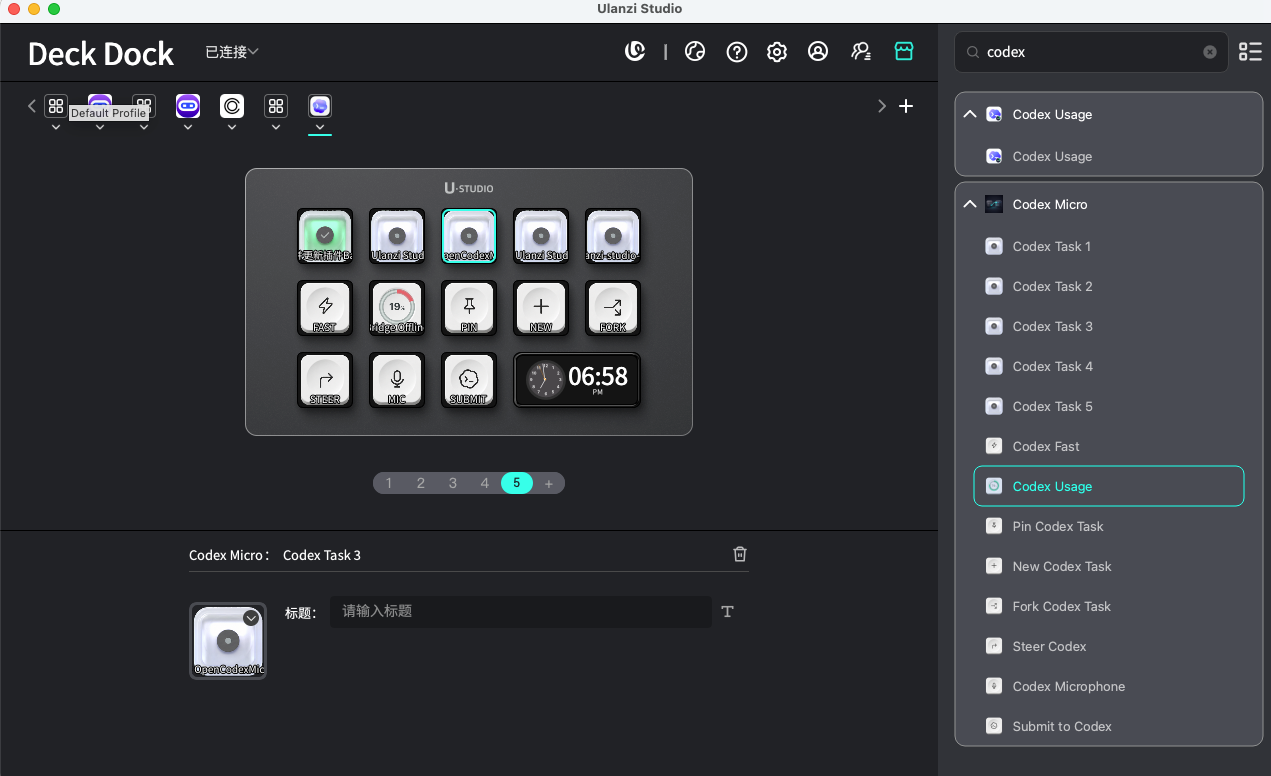

五、在 Ulanzi Studio 中配置按键
在 Ulanzi Studio 右侧搜索
  1. codex
,展开 Codex Micro,把需要的 Action 拖到设备键位即可。
建议把 Codex Task 1–5 连续放在同一排,方便按“最近任务”顺序快速切换;其余位置再放 Fast、Usage、Pin、New、Fork、Steer、Mic 和 Submit。布局没有硬编码,同一个 Action 也可以放到多个按键上。
下面是实际配置完成后的 Ulanzi Studio 界面:
Codex Micro 在 Ulanzi Studio 中的实际按键配置
图中右侧已经显示 Codex Micro 的全部操作项,中间 D200 键盘区域则配置了任务切换、Fast、Usage、Pin、New、Fork、Steer、Mic 和 Submit 等常用功能。你可以根据自己的工作习惯自由调整。
