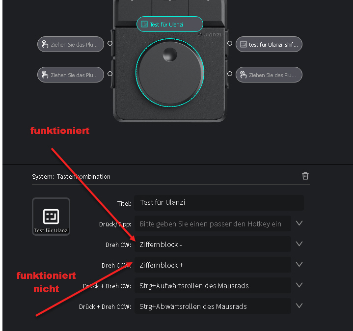

Hallo,
Warum funktioniert das einfache "num +" bei beiden Geräten nicht!
Habe mir eine Preset für ACDsee für den D100H erstellt, wobei ich bei gedrückten Drehknopf rein- und rauszoomen wollte!   "Num -" funktioniert "+" nicht.
Habe dann versucht die Tastenkombination auf Tasten des D200X zulegen, mit dem gleichen Ergebnis!  Nebenbei bemerkt Win+L funktioniert auch nicht.
Ich haben dann nach langen suchen die Möglichkeit gefunden, das das auch über die Tastenkombination Strg+ auf- und abwärtsrollen Mausrad funktioniert.
Frage: Warum funktioniert "+" nicht! Fehler bei API Ulanzi Studio!

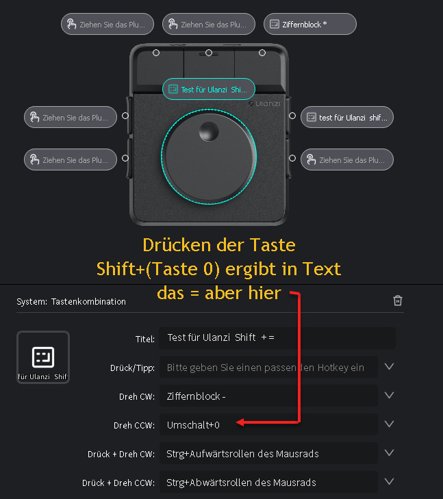

Wenn ich die Tastenkombination Shift+= (also dort wo auch die 0 (null) liegt drücke, erscheint im Hotkeyfeld  "Umschalt+0".
Wie haben Sie diese Eingabe gemacht!
Ich habe alle Möglichkeiten ausprobiert, auch mit Hilfe ihres  Kontextmenü um die Eingabe zusammenzusetzen.
Wie diese Kombination ein Plus erzeugen soll, ist schwer nachzuvollziehen.   Habe auch Alt + 43 versucht, aber es geht nur einstellig Alt +4.

Mir ist gerade beim durchlesen hier im Forum aufgefallen, das das Problem mit dem magischen Plus bzw. + plus schon länger besteht!
In eine Beitrage vom 24.05.2026, D100H + Schlüssel wird der gleiche Fehler beschrieben! Vor drei Monaten!
Und wieder taucht die Tastaturkombination "Shift+=" auf!
Bitte, Bitte stellen Sie bildlich dar, wie Sie dies Kombination "Shift+="nin das Studio eingeben, Bitte mit Bildern.
