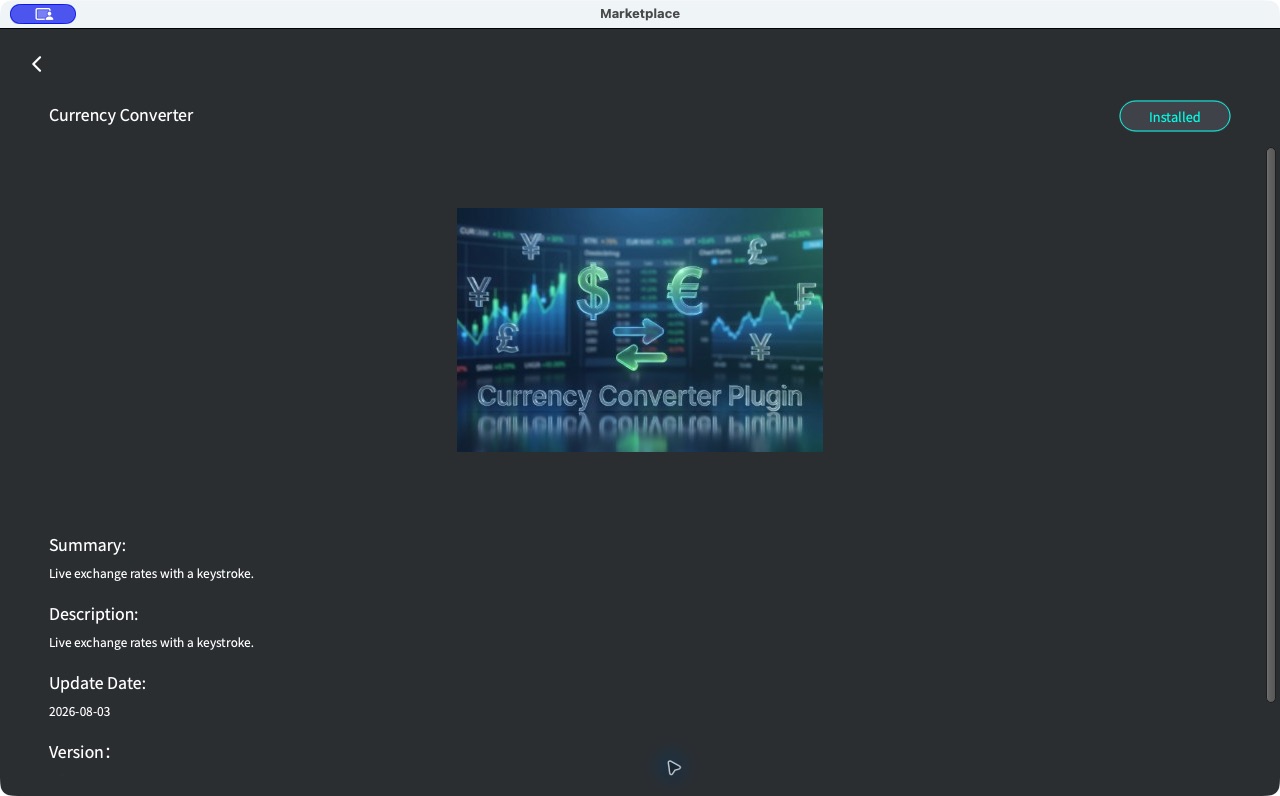

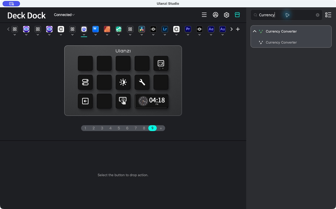

在 Creative Deck 点击页面编号后的 +,新建一页空白预设。打开 Studio 右上角商店,搜索并安装 Currency Converter。回到新页面,在右侧选 Button,搜索
  1. Currency
按住右侧列表中的 Currency Converter 动作,拖到左侧设备预览的一个空白按键。松开后,按键应出现插件图标。再点选这个按键,设备预览下方才会展开配置区。右侧的动作列表只是用来拖放,不是填写参数的地方。
货币转换插件商店详情
货币转换插件商店详情
Studio 中的 Currency Converter 动作

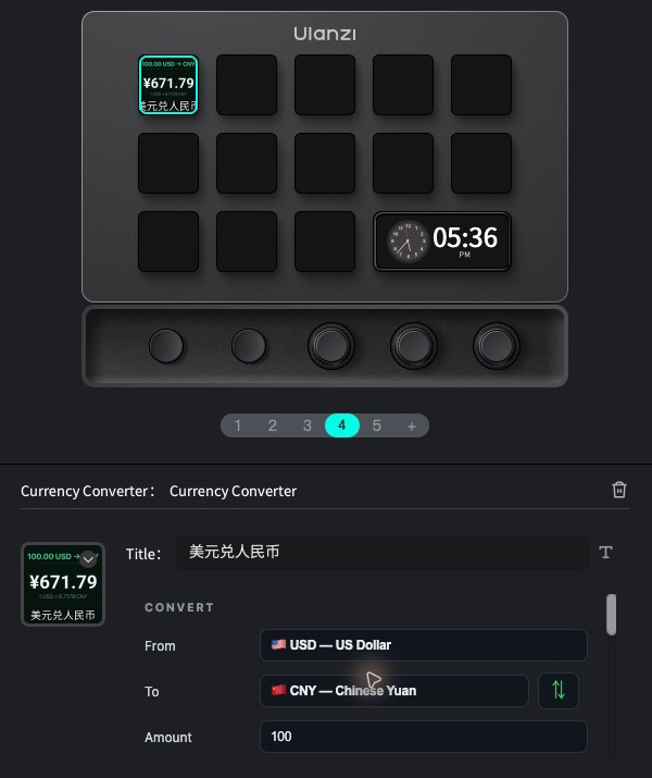

我把它放在新预设页的第一个按键。点中按键后,下方出现 Currency Converter 配置区,左边的小预览也会跟着更新。下图是填好参数后的状态,可以看到按键、配置区和预览在同一页。
第一个按键与下方货币转换配置区
第一个按键与下方货币转换配置区

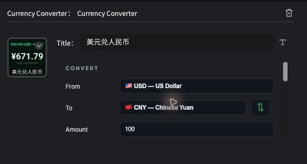

在下方配置区填一组汇率
第一次可以用
  1. 100 USD → CNY
来试。配置区的字段不多,照着下面填即可:
配置区填写 USD、CNY 和 100
配置区填写 USD、CNY 和 100

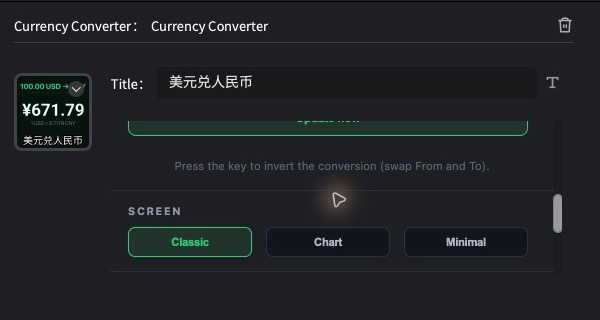

想先看清楚数据,可以用 Classic:上方是币种方向,中间是换算金额,下方是单位汇率和更新时间。Chart 更突出走势小图,Minimal 则把换算值放大。换算方向和金额填好后,点 Refresh now / 立即更新,等待键面更新。

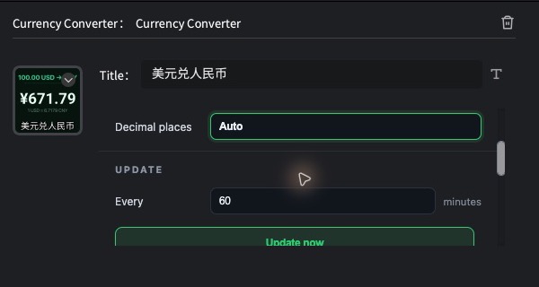

小数位数和更新间隔在配置区往下滚动就能找到;显示布局也在同一个区域。它们默认是
  1. Auto
  1. 60
分钟和
  1. Classic
,第一次使用可以先保持默认。
小数位数、更新间隔和手动更新按钮
小数位数、更新间隔和手动更新按钮
经典、图表和极简三种显示布局
经典、图表和极简三种显示布局

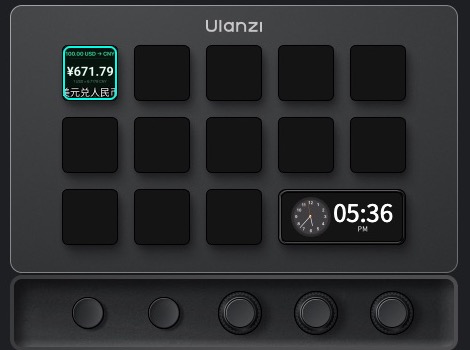

我这次填完后,Studio 的按键预览显示 100 USD → CNY,¥671.79。这只是截图时的汇率,之后会随插件取到的新数据变化;你可以对照自己的键面检查币种方向、金额和结果是否都已更新。
第一个按键显示 100 美元换算为人民币的结果
