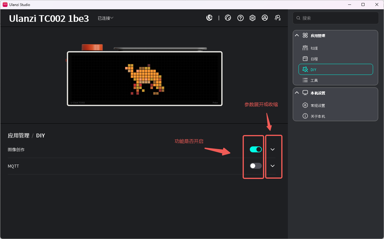

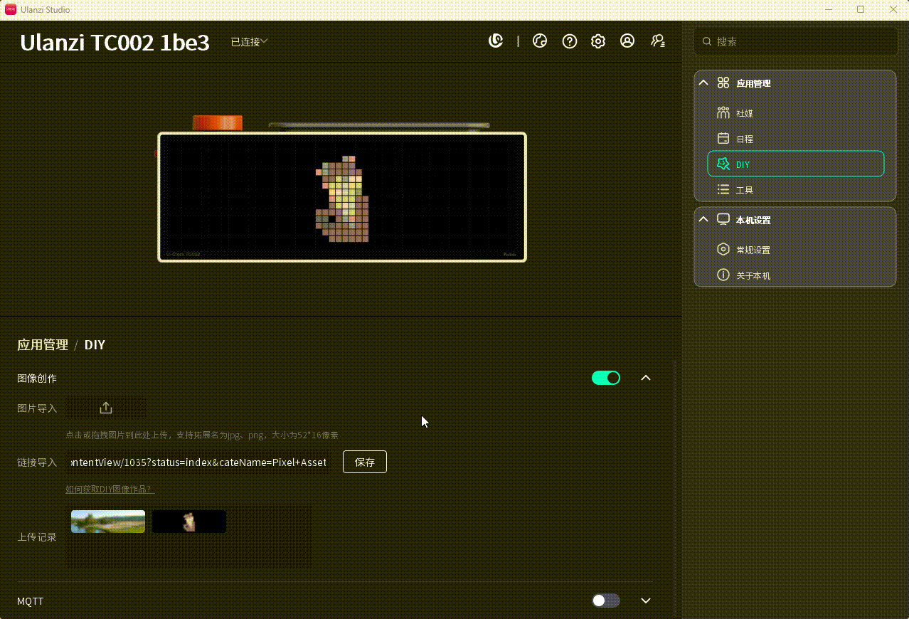

进入DIY---图像创作应用
从右侧列表找到“DIY”应用,点击,如图:

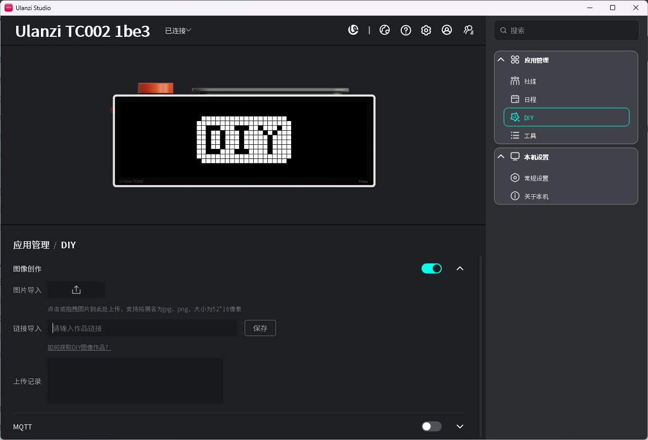

参数介绍:
功能是否开启按钮:默认开启
--开启:开启后,TC002上会显示应用的信息,如图像创作:会显示您配置的图片
--关闭:关闭后,TC002上不会显示应用的信息,应用切换也会自动跳过该应用
参数展开或收缩按钮:默认收缩。如果应用不需要配置额外参数,展开或收缩按钮会自动隐藏显示
DIY---图像创作
说明:最多只能保存六张图片

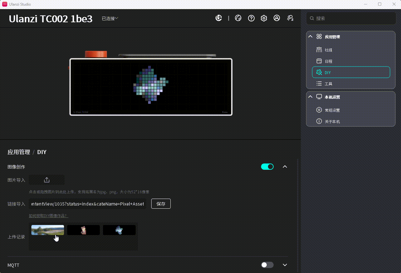

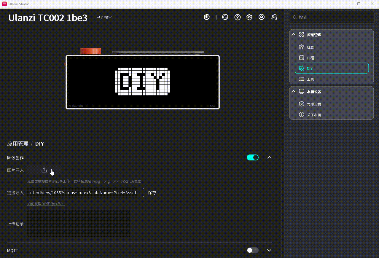

1、图片导入
- 点击导入,如图:
- 拖拽导入,如图:

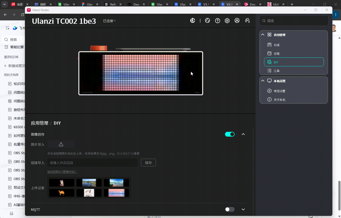

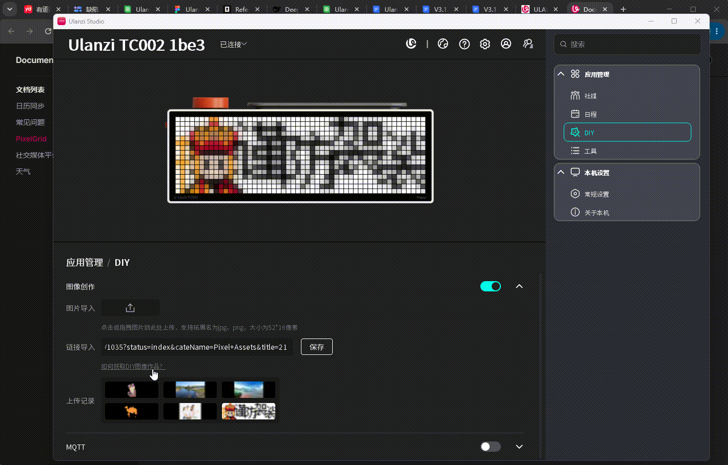

2、链接导入
- 点击链接:“如何获取DIY图像作品?”,跳转到获取DIY图像作品的介绍,选择“PixelGrid”,会有详细介绍获取获取DIY图像作品的方法,如图:
- 添加链接图片,如图:

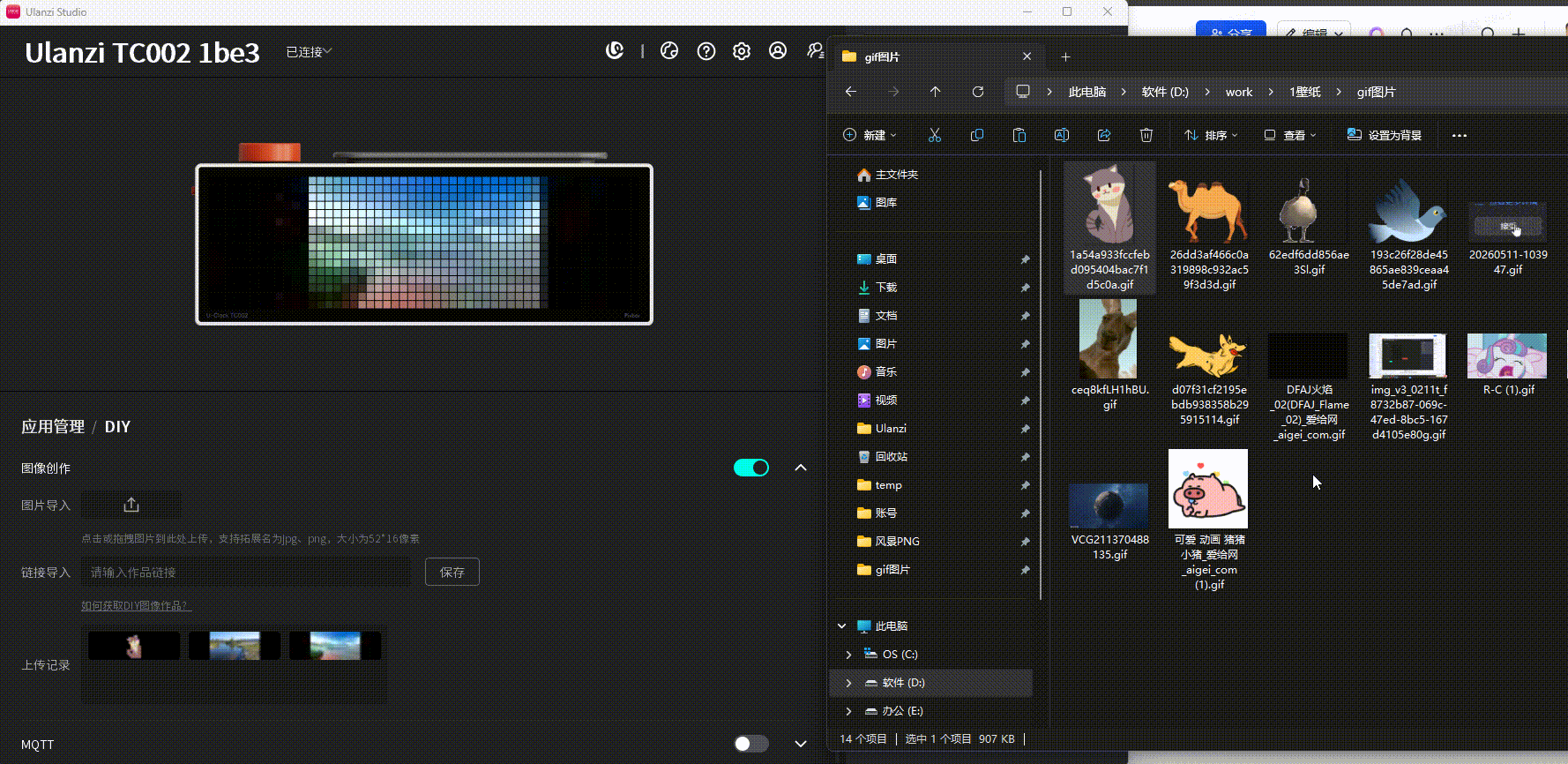

3、图像编辑
通过步骤1、2导入的图片后,会自动跳转到图片编辑窗口,根据图片类型,可进行相应操作。
- PNG、JPG:可进行图片放大缩小移动。击“保存”操作后,会自动缩放成分辨率大小为52
16。
- GIF:不能进行放大缩小移动操作。gif文件类型超过50KB时,点击“保存”操作后,会自动对gif进行缩放和抽帧,保证生成的gif分辨率大小为52*16,且文件大小在50KB以内。
如图:

说明:上传的图片存储在TC002设备里,当上位机和TC002连接成功时,会读取所有上传的图片记录并显示在上传记录列表。
在列表中选中一张图片,右键弹出菜单,有2个选项:“删除”和“修改”。
删除:点击删除后,会从上传记录列表里删除该图片,同步从TC002删除
修改:点击修改后,会跳出图片编辑窗口并加载当前图片显示,此时可对图片进行编辑或“图像编辑”上传其它图片。
如图:
5、默认操作
