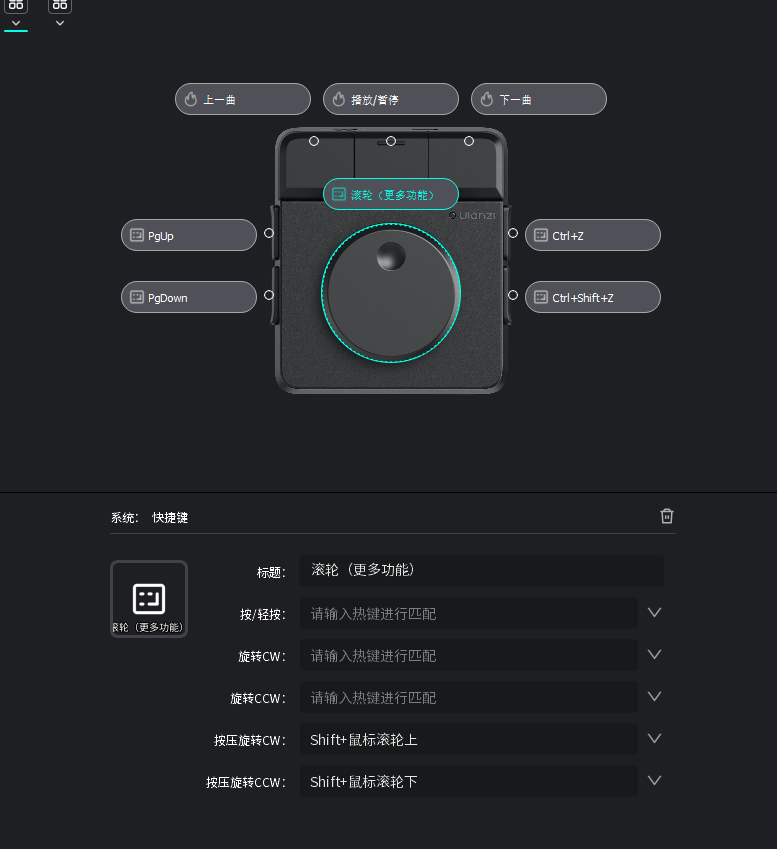

1. 自定义按键竟然没有 Fn键,微信语音输入法的默认输入按键是 Fn 键就设置不了了。
2. 就算暂时功能都只是基于软件来实现的,但是软件是不是可以退出保留个进程就可以,现在一个 Ulanzi Studio 就占了 800 多 M 内存,更别说一个软件就一个多 G 的磁盘空间占用了。以及运行过程中 Docker 栏、菜单栏都有常驻图标隐藏不掉,让刘海屏本就不宽裕的菜单栏更加捉襟见肘。
3. 强烈建议好好学学karabiner的底层实现逻辑,把karabiner 不友好的自定义配置搞的更友好一些已经是功德无量的一件事了。
4. Ulanzi Studio 软件要改进的地方太多了,比如快捷键录入那里一旦鼠标点中某一个录入项就会清空这里的键值,连个反悔的机会都没有。

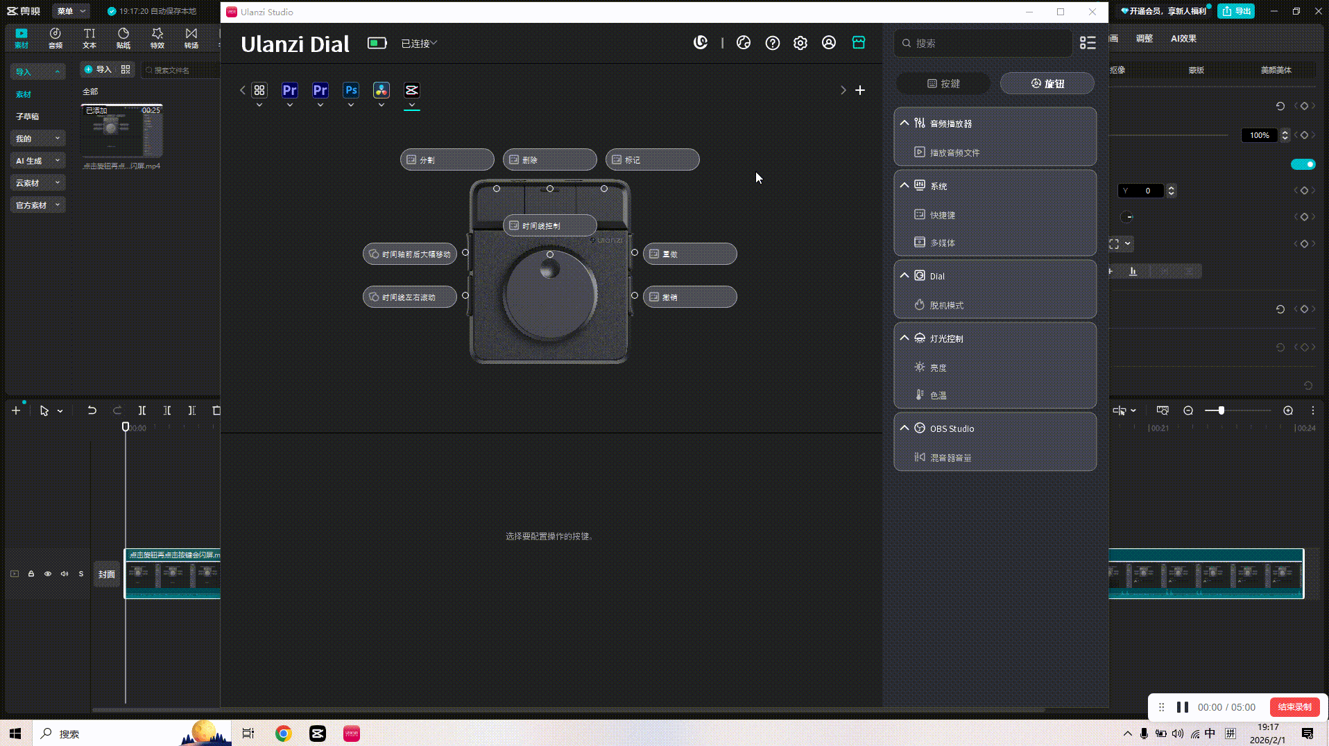

请问lr软件里面怎么实现组合键使用?例如,7个按键按下后作为选择,通过旋转键进行参数调整。或者7个按键按下不放,转动旋转键进行参数调整。目前仅测试到通过旋转键单独进行某一项参数调整,按键仅能进行调整参数的选择,但无法与旋转键进行联动使用。

有几个点,没弄明白,后来放弃了,希望开发组跟进一下这个问题,这个小问题让d100h丧失了很大一部分的功能:
1、旋钮在快捷键设置的时候,没有办法设置静音和旋转增加/减少音量的问题(因为win11没有快捷键,软件也不支持映射键盘fn的按键),导致在此状态下没有办法设置音量
2、在切换预设的时候设置逻辑不是很明确
3、希望增加账号登录预设同步
4、希望增加离线模式(不打开软件的情况),能板载预设记忆

前提条件:启动Ulanzi Studio app,到应用市场先下载安装Lightroom插件,同时启动Lightroom app;
1,创建一个LR的空白预设,插件栏搜索“light”关键词,出现插件功能列表;
2,在按键分类下,分别向7个按键拖入要调节的参数,比如 “色温”、“色调”、“曝光” 等等;
3,在旋钮分类下,拖入 “调整所选滑条”,用于配合按键参数的切换,直接旋钮调节对应参数的数值。
