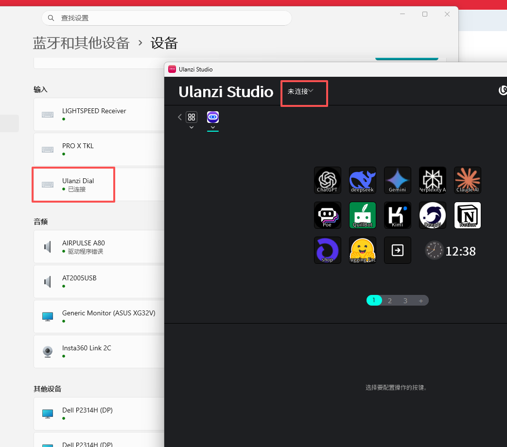

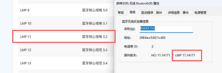

发表于 2026-5-9 09:35:33 来自手机 | 显示全部楼层
Ulanzi 发表于 2026-4-27 12:00
1,先核实一下,Windows电脑是台式机还是笔记本?
2,是内置的无线网卡还是外接的蓝牙适配器?
1.台式机 主板型号华硕TUF Gaming Z690 Wif D4 ,Bluetooth v5.2
2.内置网卡,因为使用的是家里的wifi无线网络,所以外接了信号接收天线
3.使用另一台mac连接,发现可以实现软件(Ulanzi Studio)连接。
4.和win11台式机也可以连接蓝牙调节音量,但是软件(Ulanzi Studio)内无法实现连接。
我觉得如果是蓝牙无法连接的话,可能也无法实现音量调节功能,但实际情况是蓝牙可以连上,但是软件内无法连接。
如果可以的话希望可以远程提供技术支持,愿意进行测试。

 楼主| 发表于 2026-5-9 12:48:26 | 显示全部楼层
2.内置网卡,因为使用的是家里的wifi无 ...
尊敬的用户:
1.在设备管理器中,在蓝牙设备中将所有名称为Ulanzi Dial的蓝牙设备卸载掉
2.在设备管理器中将该网卡的蓝牙驱动禁用掉,然后将电脑关机,等待三分钟后再将电脑重新启动,然后再启用该网卡的蓝牙驱动
3.打开电脑后重新连接D100H产品

发表于 2026-5-10 12:40:12 | 显示全部楼层
Ulanzi 发表于 2026-5-9 12:48
尊敬的用户:
您好,已经尝试在 设置-蓝牙和其他设备 中移除了相关蓝牙适配
禁用设备管理器中的蓝牙硬件
关机等待后重启
重新启动蓝牙硬件
重新适配蓝牙
目前问题依旧,蓝牙可以正常连接,也可以调整音量。
但是软件内无法查看到连接,也没有办法调整硬件配置。

 楼主| 发表于 2026-5-11 11:52:12 | 显示全部楼层
禁用设备管理器中的蓝牙硬件
关机等待后重启 ...
@habaluofusike
您好,从界面显示来看,App无法识别到设备,请联系店铺售后客服,告知技术支持排查,需要寄回设备到深圳总部分析。
