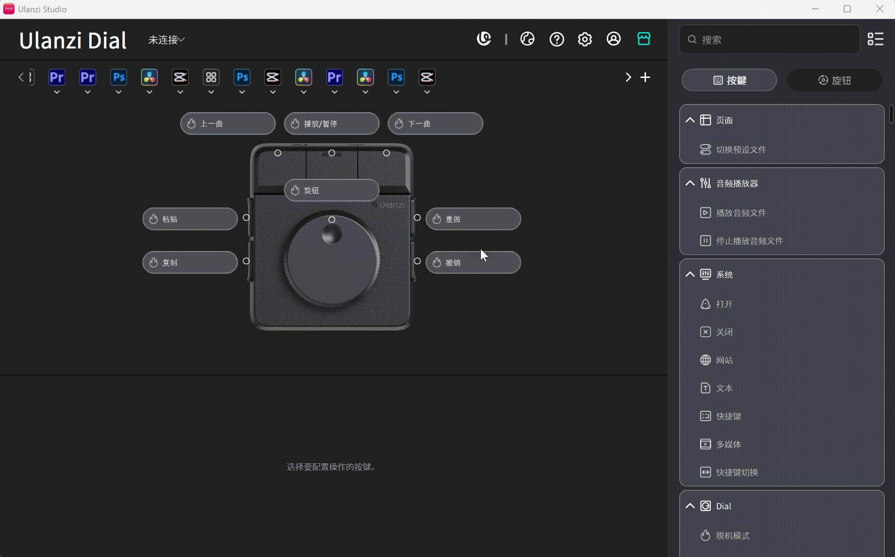

二、如何创建预设文件
软件内置的预设文件
用户下载安装Ulanzi Studio后,打开进入首页,连接D100H后会有一套默认预设文件。
自己创建预设文件
~进入首页,点击预设文件右边的+,
~选择对应的创建方式(创建默认预设\创建关联预设\导入本地预设),
~为预设文件命名点击确定.
从Marketplace下载预设文件
~首页点击右上角的应用商店图标进入MarketPlace.
~选择预设文件tab,下载对应的预设文件.
三、管理预设文件
重命名
~首页单击某个预设文件的下拉图标;
~弹出下拉弹出框,选择<重命名>,为预设文件命名点确定;
复制
~首页单击某个预设文件的下拉图标;
~弹出下拉弹出框,选择<复制>,为预设文件命名点确定;
导入
~进入首页,点击预设文件右边的+;
~选择导入本地预设;
~选择本地预设文件,支持2种文件格式(*.ulanziDeckProfile *.zip);
~为预设文件命名点击确定.
导出
~首页单击某个预设文件的下拉图标;
~弹出下拉弹出框,选择<导出>;
~选择存储到本地电脑的路径,点击保存.
删除
~首页单击某个预设文件的下拉图标;
~弹出下拉弹出框,选择<删除>;
~弹窗<确定是否删除该预设文件>,点击确定完成删除.
调整预设文件顺序
~在首页按住鼠标左键拖拽预设文件,移动到目标位置,即可完成顺序调整;

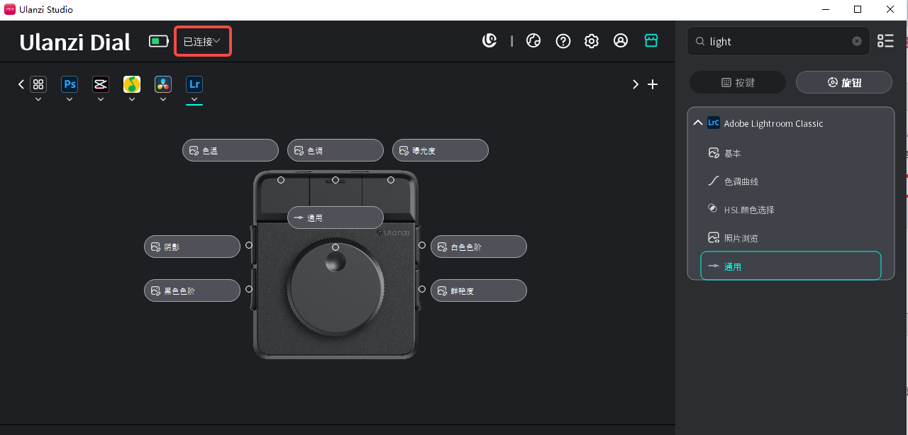

发表于 2026-2-8 13:00:14 | 显示全部楼层
我不想要安装ulanzi studio,能不能把我预设好的快捷键 刷进“脱机模式”里面?或者是有什么办法在不安装studio的情况能使用hotkey?目前默认的旋钮只能调整音量。MAC 用户
 楼主| 发表于 2026-2-8 17:05:58 | 显示全部楼层
joshuagan 发表于 2026-2-8 13:00
我不想要安装ulanzi studio,能不能把我预设好的快捷键 刷进“脱机模式”里面?或者是有什么办法在不安装st ...
你好,
1,自定义的快捷键功能目前的确需要启动Ulanzi Studio才能使用,因为功能是在app上实现的,设备的系统能力暂时不支持,后续固件更新,或许可以实现,已经提交了需求。
2,如果您启动了Ulanzi Studio app后,自定义的功能还是只能控制音量,需要检查您的app是否已经与系统的蓝牙连接上,app界面上方可以查看一下。
2.1 如果显示“未连接”,请先到 电脑系统-设置-蓝牙,打开蓝牙连接界面,检查Ulanzi Dial 的设备是否处于稳定的连接状态,如果一会显示“已连接”,隔几秒就显示“未连接”,说明蓝牙适配器不稳定,重新拔插蓝牙适配器,看看是否可以恢复,或者联系客服购买标准的蓝牙适配器,需要蓝牙5.0以上,最好是过了认证的。
2.2 如果系统蓝牙显示已连接,且连接稳定,但APP没有显示连接。mac电脑:需要开启 蓝牙权限,可先检查 设置-隐私与安全性-蓝牙权限,开启一下蓝牙权限 。
2.3 如果app显示“已连接”,但是按键没有效果,Mac电脑:请先检查 设置-隐私与安全性-辅助功能权限,开启一下控制权限 。
